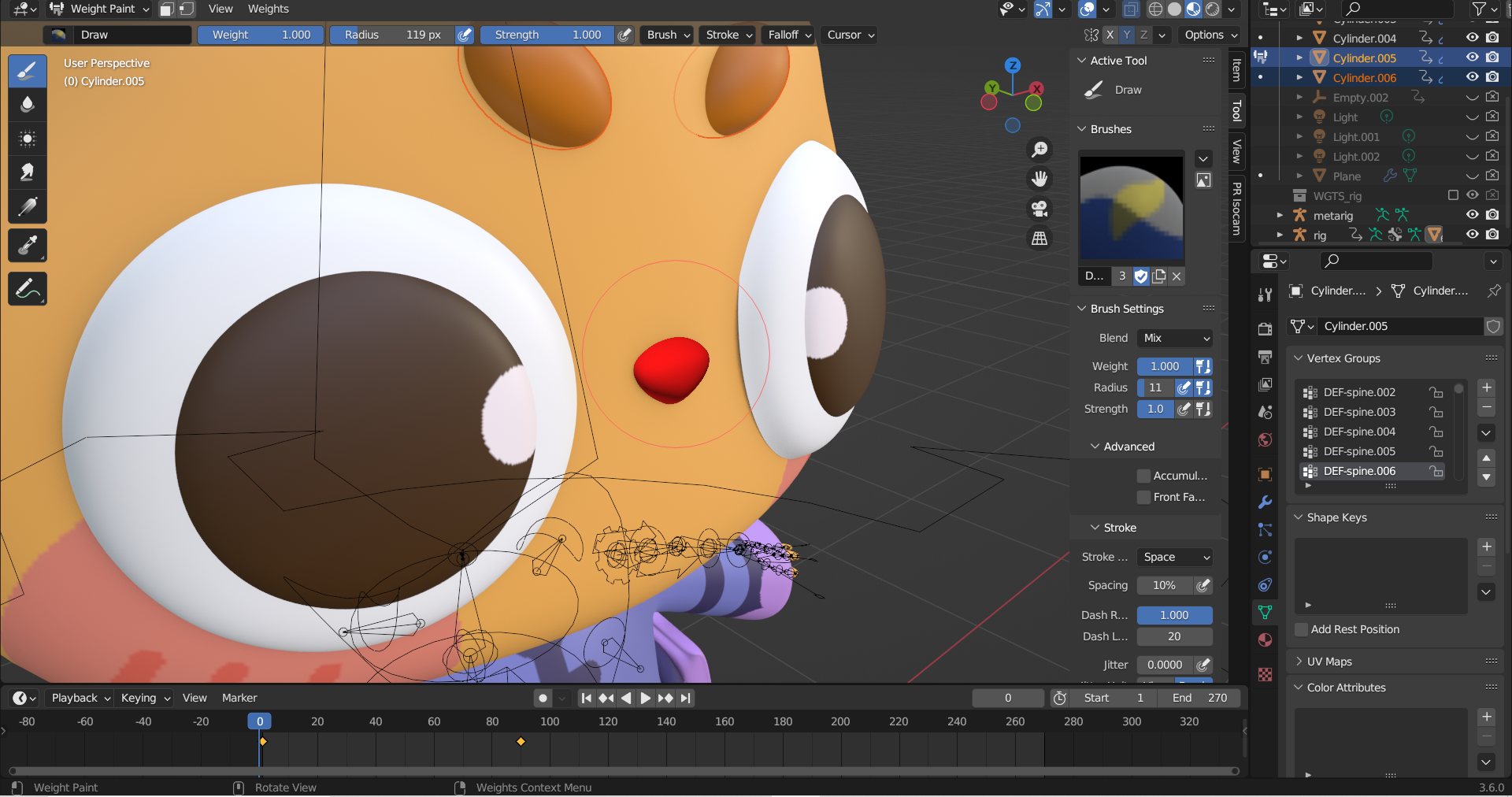

    Saben por qué las cejas y la nariz de mi modelo, no se mueven acorde a la cabeza?
    Cuando quiero girar la cabeza de mi modelo, las cejas y la nariz no están sujetas a la cabeza de mi personaje y se desubican cuando lo muevo. Ya les aumenté el peso en el Weight Paint para que estuvieran más unidas a la cabeza, pero no pasa nada, aún presentan el mismo problema. No sé si alguien sabe cómo solucionarlo.

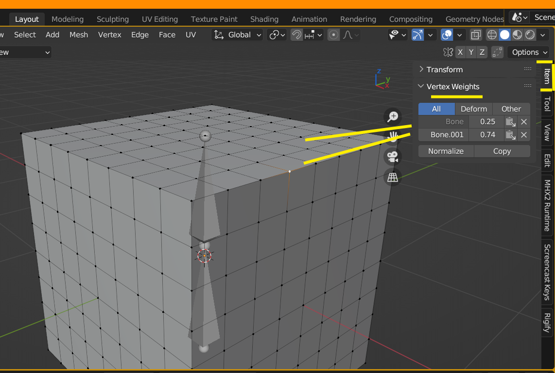

    Es difícil sin saber que grupos de vértices tienes, o si está emparentado a do o más huesos... si tiene shapekeys, etc.
    Yo empezaría por mirar como tienes emparentado UN solo vértice desde ITEM > Vertex Weights
    De esa forma verás que influencias tiene ese vértice.
    Si sabes a que hueso va emparentado, lo normales poner el valoren 1 de ese hueso y borrar el resto de huesos de la lista.
