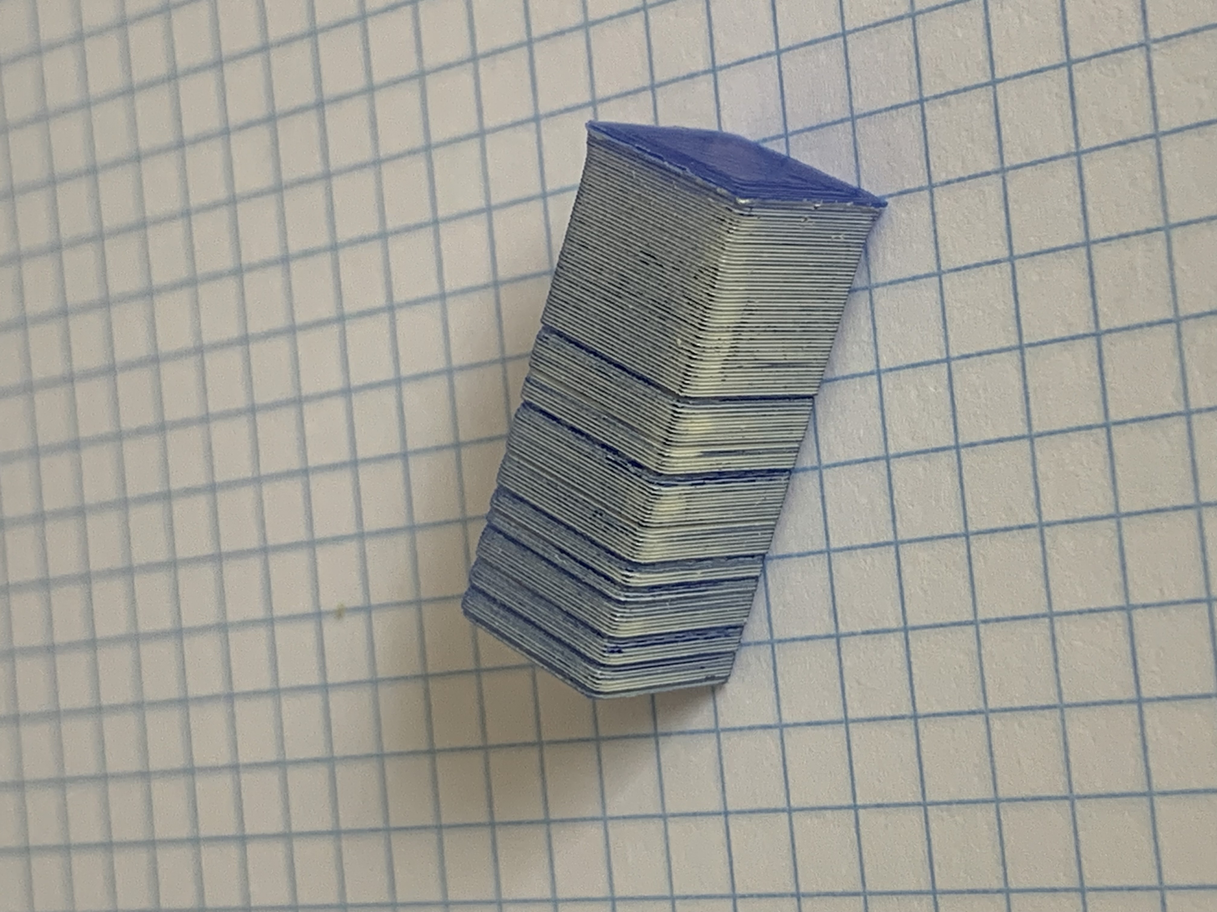

    Buenos días, soy nuevo en el foro.
    Me presento un poquito, tengo una Ender 3 y llevo con ella 3 años. Me ha dado muchas satisfacciones siendo una impresora tan barata y con calidades más que aceptables. Ahora mismo estoy esperando a DHL que me traiga la Ender 3 S1 Pro.
    En cuanto al tema, llevo un mes con un problema de impresión. Adjunto una imagen para que veas lo que me está sucediendo.
    He cambiado casi todo, excepto el motor de Z, que me da la sensación de que puede estar causándome este problema. ¿Alguna sugerencia? Estoy desesperado.
    Muchas gracias por vuestros comentarios e ideas.
    Saludos.

    Lo normal en ese fallo suele ser que las correas estén flojas, es decir, mal tensadas.
    Hay que apretarlas (sin pasarse tampoco) para evitar movimientos, especialmente si lleva varios años en funcionamiento, ya que los dientes de la correa podrían estar desgastados.
    También puedes probar a reducir un poco la "velocidad de impresión".
    Además, verifica que las ruedas del extrusor estén bien ajustadas y no presenten holgura.
    La placa que sostiene el extrusor tiene tres ruedas, y la de abajo tiene una muesca para la llave plana del 10 (creo).
    Ajusta esa rueda excéntrica hasta que quede sin movimiento.
    Recuerda no pasarte de apretar, debe estar ajustada pero aún así poder moverla con un dedo.

    Muchas gracias por tu pronta respuesta. He revisado todo lo que dices, las excéntricas y, en principio, parece que está bien. Además, quiero añadir que el primer centímetro de impresión en Z lo hace bien, pero después va dejando esas líneas tan molestas.
