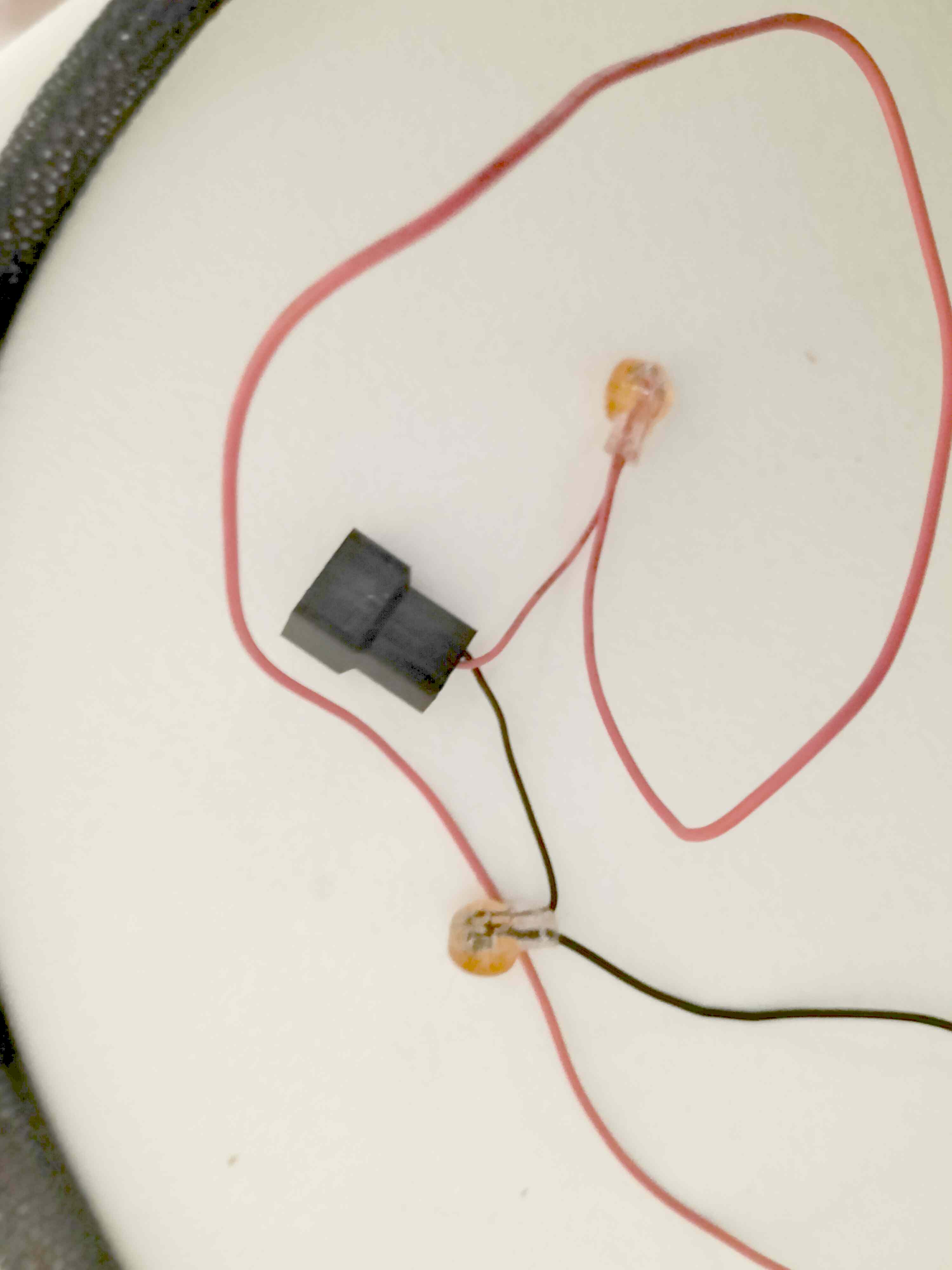

    El caso es que de la placa base salen, entre otros, unos cables para el ventilador frontal del hotend y lo que me encuentro (que estaba en medio de la malla protectora) es lo que se ve en la foto.
    Del positivo del conector atornillado de la placa base va a esa pieza naranja que parece como un sensor y de ahí va al conector. Del negativo va a esa pieza naranja que parece como un sensor y de ahí va a otro pin del mismo conector. Pero luego a ese conector no le llega nada, con lo que es como si estuviera desconectado.
    Qué son esas piezas naranjas y para qué valen ?.
    Yo entiendo que hay que conectar directamente el ventilador frontal a la placa sin nada de por medio.

    No me suena de nada... creo que será un apaño del antiguo propietario para hacer empalmes entre cables.
    Las Ender suelen tener cuatro ventiladores.
    Uno es para la caja del transformador, otra es para la parte de la electrónica y luego en el cabezal tienen dos ventiladores.
    Uno es para refrescar la parte superior del Hotend y el otro ventilador es un ventilador de capa que sopla aire sobre el filamento que va saliendo para que se endurezca rápido, pero hay veces y según materiales que no hace falta que funcione, como con el PETG.

    Mira algunos vídeos de cambio de ventilador a ver si te sirven de ayuda....
    Muchas gracias.
    Voy a quitar esas pìezas y poner directo el ventilador a la placa.
    Aunque me gustaría saber qué son.

    Puede ser, que como abrir la caja y trabajar en ella no es fácil, (pues luego cuesta un montón saber colocar los cables de nuevo), tal vez los cortase y luego hiciese un empalme con eso.
    Yo tengo una de las impresoras con los cables cortados y luego con una regleta pequeña empalmados.
    No queda estético, pero para cualquier cambio posterior de esas piezas, ya bien sea el termistor o el cartucho calentador, se puede cambiar en unos minutos sin tener que desmontar media impresora, pero claro, queda una chapuza visual...

    Por lo que puedo apreciar en la imagen se trata simplemente de una pieza de unión de cables, que resulta más cómodo que la soldadura y el encintado. Suele usarse normalmente para alargar el cableado o para conectar un ventilador supletorio de enfriamiento del filamento

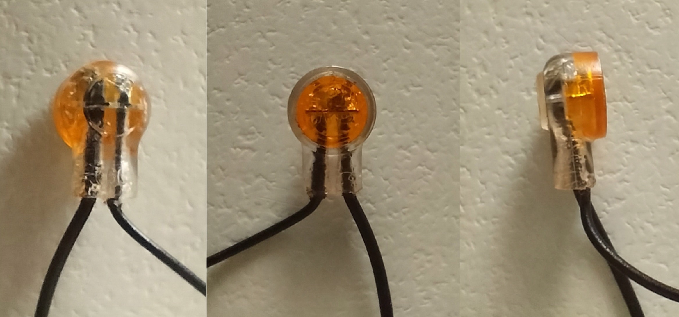

    Lo que no sé lo que es es la pieza naranja.
    Pongo una foto de ella con sus tres vistas.

    Supongo que será un conector de gel...
    ENLACE
    Ah !.
    No lo conocía.
    Cuando yo era joven no existían esas cosas ...
