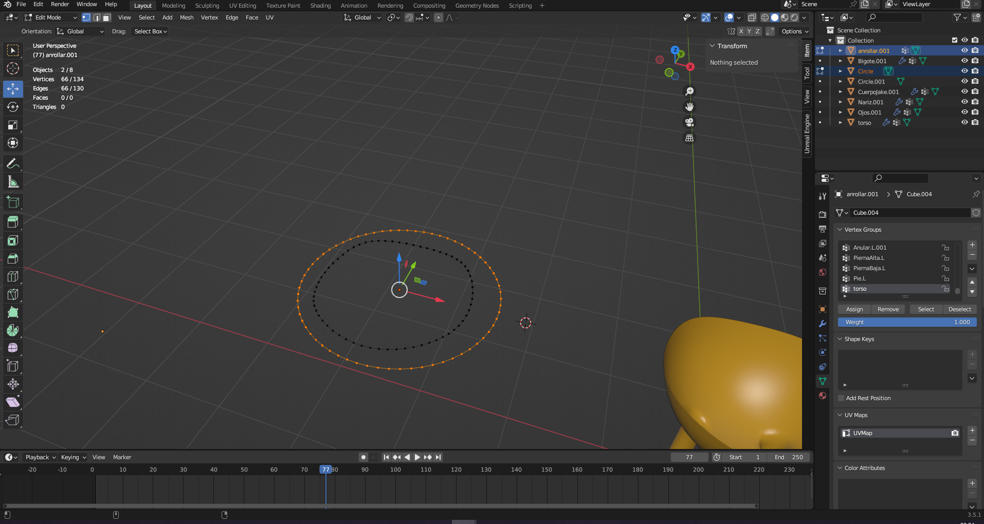

    ¿Como puedo hacer para copiar unos vértices de un círculo ya modelado y pegar esos vértices a otro círculo recién añadido?

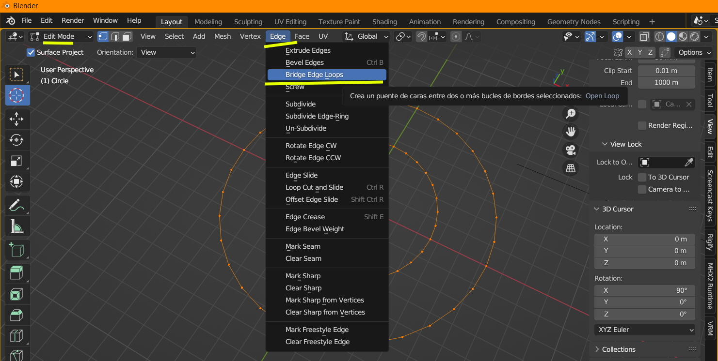

    Supongo que te refieres a unir unos vértices a otros.
    Una de las formas es con BRIDGE
Nombre: bridge.png
Visitas: 88
Tamaño: 438.1 KB
  3. Gracias 3dpoder Agradece este post
