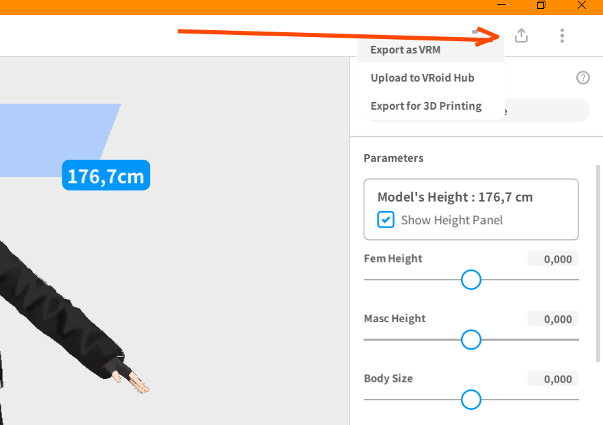

    Yo por lo que visto, ese programa exporta en VRM
    Luego este VRM se puede abrir en Unity, por ejemplo y ya puedes crear un vídeo para Youtube, etc.

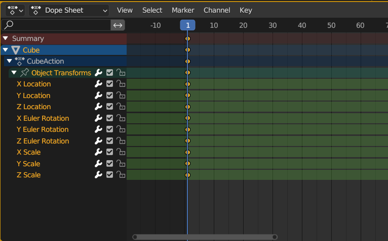

    Se puede hacer como quieras, si solo tienes rotaciones, rotaciones y si haces las tres cosas a la vez te saldrán reflejadas en el Dope Sheet más o menos como la imagen siguiente.

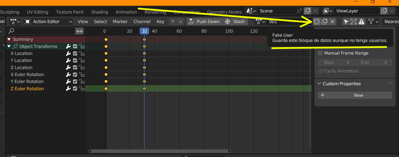

    Sí, ese escudito es el Fake User.

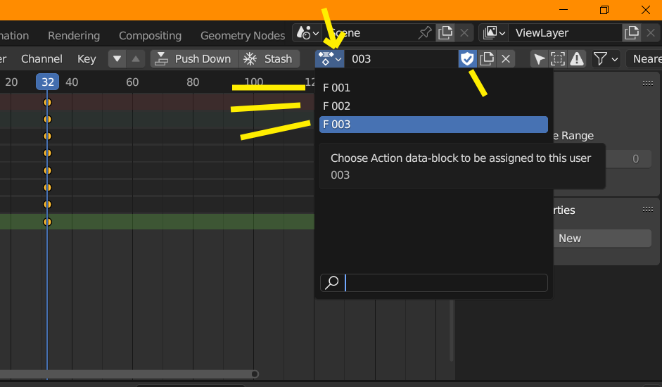

    Asegurate de que todas las animaciones que tengas, lleven la letra F delante, lo que indica que tienen activada la acción Fake.
