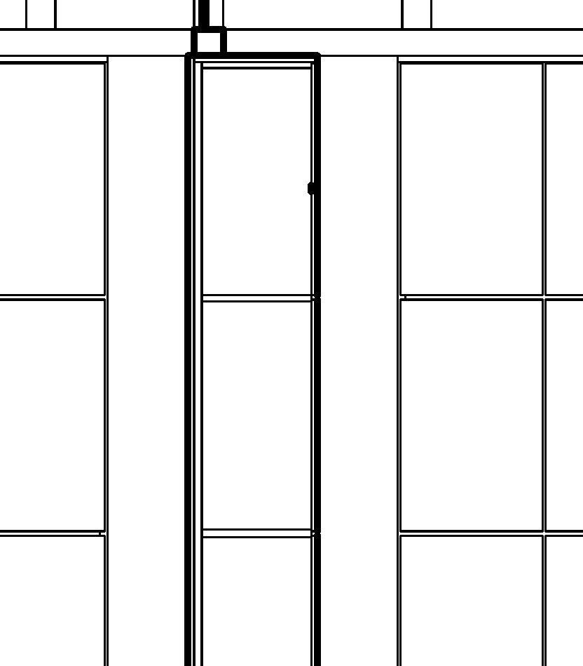

    Problema en el encuentro de líneas al Imprimir
Nombre: lineas rhino.JPG
Visitas: 50
Tamaño: 29.6 KB
    Los encuentros de las líneas al imprimir o me salen rectos y me queda un entrante o me salen así redondeados. ¿hay alguna manera de que salgan en ángulo?, acabados en vértices.
    22,360
    693
    7237
    ¿De que tamaño estás hablando?
    Ten en cuenta que esto es como una manga pastelera, cuando llegas a la esquina, si se para para definirla, se vierte mucho contenido.
    Supongoque en CURA habrá alguna forma de definir un poco más las esquinas pero yo no la conozco...

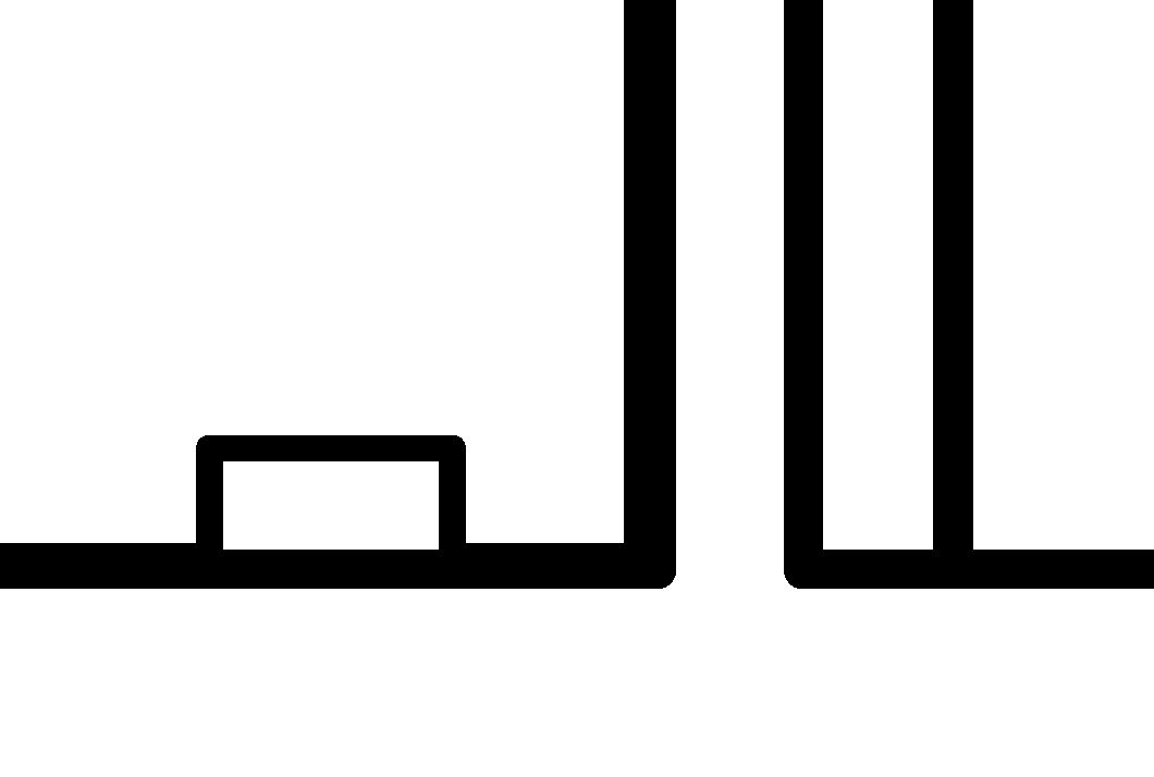

    ¿Algo tiene que ver la impresora virtual?
    He visto que con la impresora virtual de "microsoft to pdf" la resolución y los grosores salía bastante defectuosos. He puesto otra Docuprinter y ha mejorado pero aún sigo viendo el error.
    En autocad, sino recuerdo mal, había un comando en el cual decidías como querías que fuesen los encuentros entre líneas, ¿no hay algo parecido en Rhino?
