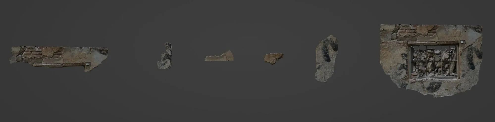

    Para limpiar las mallas, han decidido utilizar Blender. Aunque ZBrush es una opción más adecuada para manejar grandes cantidades de polígonos, en este caso particular las mallas se redujeron previamente en RealityScan para que Blender pudiera trabajar cómodamente con ellas.
    Simplemente eliminaron algunas áreas que no se escanearon correctamente y reasignaron las texturas a otras áreas que lo necesitaban. Dado que las formas eran en su mayoría orgánicas, el proceso de limpieza resultó relativamente sencillo.

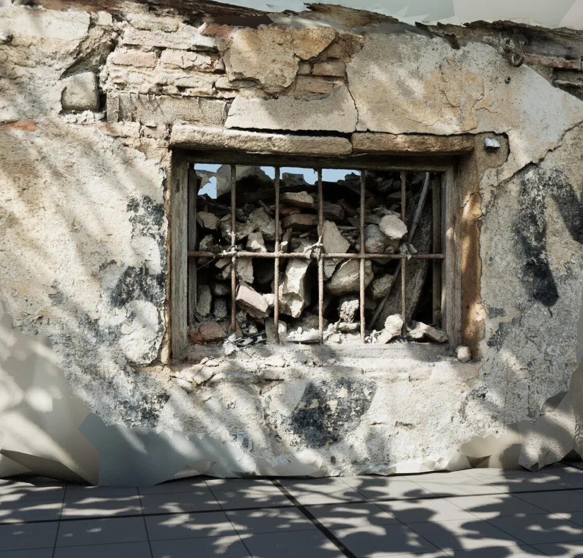

    También tomaron partes de los escaneos para usar como detalles en las paredes del edificio, como ladrillos sobresalientes y otros elementos decorativos. Para crear las texturas enlosables, generaron un plano de 2x2 metros a partir de las paredes escaneadas y luego procesaron el Albedo bakeado, el Mapa normal, el Desplazamiento y el AO en Substance 3D Sampler, lo cual les permitió crear texturas enlosables de alta calidad.

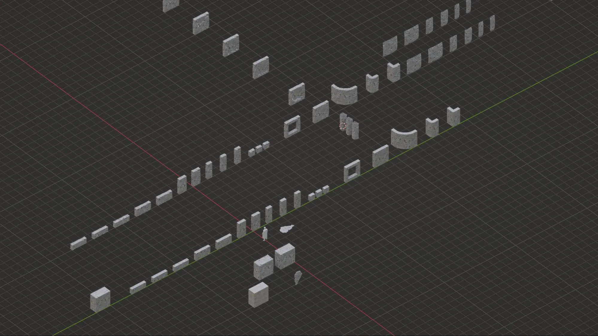

    Durante el desarrollo de este proyecto, aún no estaba disponible la opción de desplazamiento de malla en Unreal Engine 5.2. Por lo tanto, decide utilizar Nanite para los detalles y los módulos, creando un conjunto modular básico y aplicando desplazamiento.
    Primero, crea una forma de bloque sencilla para la pared de la casa, ajusta las coordenadas UV y aplica uno de los mosaicos como textura. Luego, en Unreal Engine, añade parches modulares sobre la base para suavizar las esquinas y lograr un aspecto más uniforme.

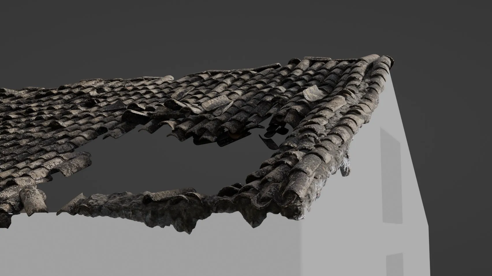

    En cuanto a la textura del techo, se trató de un proceso sencillo en términos de modelado y asignación de coordenadas UV, pero requirió bastante tiempo. Cada mosaico se colocó estratégicamente para añadir encanto y singularidad. Aunque este enfoque puede no ser el más eficiente para la producción en masa, permitió dar al techo un estilo distintivo y encantador.

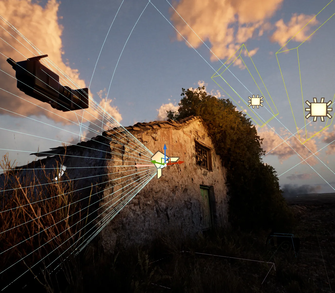

    El diseñador es un apasionado de los gradientes suaves en su trabajo, buscando que todo fluya armoniosamente, desde la iluminación hasta la composición. Desde el inicio del proyecto, tuvo claro que quería transmitir una sensación de última hora de la tarde en la toma.
    Para lograrlo, utilizó el complemento Sky Creator de Dmitry Karpukhin como base. Este complemento ofrece funciones impresionantes de nubes volumétricas. El diseñador ajustó diversas configuraciones, como la altura de la atmósfera y la dispersión, para lograr los colores deseados. En cuanto a la iluminación, experimentó con los controles deslizantes hasta obtener un resultado satisfactorio.
    El sol incide directamente en la fachada de la casa, y se han colocado áreas de soporte y focos adicionales para lograr un gradiente suave y cautivador a la vista.

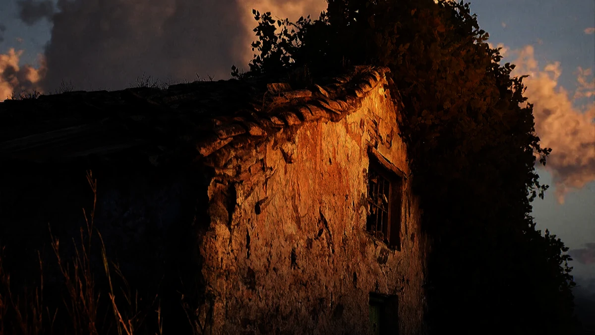

    En la iluminación alternativa de la toma
    Se utilizó una configuración más sencilla que aprovecha la atmósfera, la luz direccional y el tragaluz predeterminados de Unreal Engine 5. El objetivo era resaltar los detalles de la fotogrametría en la pared. El ángulo del sol se seleccionó de manera precisa para brindar sutiles detalles en toda la escena, similar a un flash de cámara.
    El diseñador aprecia la iluminación global y, por lo tanto, aumentó el valor de la iluminación indirecta del sol para obtener degradados más suaves y una apariencia cálida. Sin embargo, se aseguró de mantener sombras azules para mantener cierto contraste en la escena.
    En la versión con niebla, se optó por una configuración simple que incluye una claraboya azul con una cantidad significativa de niebla volumétrica para lograr el efecto difuso y disperso de la niebla. A través de la configuración del volumen de posprocesamiento, se ajustó la dispersión de la floración de convolución y la exposición local. Además, se redujo la mezcla de luminancia de los detalles nítidos y borrosos, lo que contribuye a ese hermoso aspecto de dispersión borrosa en la escena.
