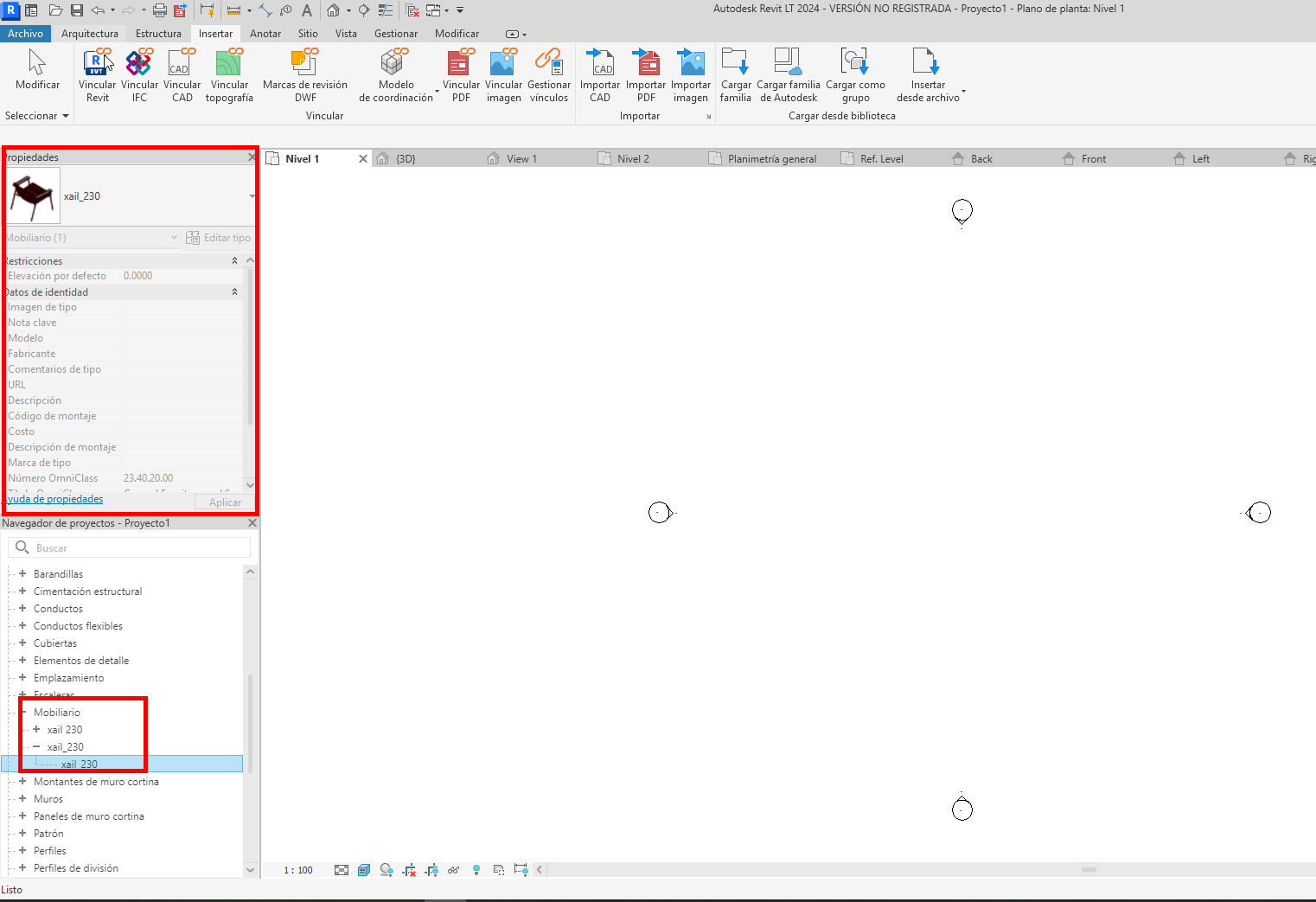

    ¿Cómo cambiar la visibilidad de una familia al ser importada en un proyecto REVIT?
    Hola. He creado una familia importando una geometría en formato .dwg. He creado materiales y se los he añadido a las diferentes piezas o partes. Dentro de la familia, todo está correcto. Pero cuando abro un proyecto o creo un proyecto nuevo y pulso "Cargar familia", resulta que no puedo visualizar la geometría.
    En el programa Revit, en el Navegador de proyectos -> Familias -> Mobiliario, veo que aparece el nombre de xail_230, que es la pieza que quiero ver. Y en la parte superior de Propiedades aparece la geometría, pero no me deja editar ninguna opción.
    ¿Qué puedo hacer para poder visualizar y trabajar con la familia dentro del proyecto? Muchas gracias. Un saludo.

    Hola Miguel. Si puedes ver el nombre de la pieza xail_230 en el Navegador de proyectos en la categoría de Mobiliario y también puedes ver la geometría en la parte superior de las Propiedades, pero no puedes editar ninguna opción, es posible que la familia esté cargada como un objeto en lugar de ser una familia editable.
    En Revit, existen dos tipos principales de familias, las familias cargables y las familias de sistema. Las familias cargables son aquellas que se pueden modificar y personalizar según tus necesidades, mientras que las familias de sistema son objetos predefinidos que no se pueden editar directamente.
    Si la familia xail_230 que has cargado aparece como un objeto en lugar de una familia cargable, es probable que sea una familia de sistema. En este caso, no podrás editar las opciones de la familia ni modificar su geometría directamente.
    Para poder trabajar con la familia y editar sus opciones, necesitarás crear una instancia de esa familia en tu proyecto. Prueba de la siguiente forma a ver si se soluciona:
    En el Navegador de proyectos, selecciona la categoría de Mobiliario y busca la familia xail_230.
    Haz clic derecho sobre la familia y selecciona Cargar en proyecto o Cargar instancia.
    Luego, en el área de la vista del proyecto, selecciona el lugar donde deseas colocar la instancia de la familia.
    Ahora deberías poder seleccionar la instancia de la familia en el proyecto y acceder a las opciones de edición en las Propiedades.
    Ya comentarás si te ha servido de ayuda, un saludo.

    Hola.
    He realizado varias pruebas y he conseguido añadir mi familia en un proyecto.
    CARGAR EN PROYECTO (desde la familia)
    La manera más fácil para añadir una familia a un proyecto es mediante el comando “Cargar en proyecto” que hay disponible en los ficheros de las familias.
    Una vez pulsado me indica donde quiero añadirlo y lo posiciono sin problemas.
    CARGAR FAMLIA (desde el proyecto)
    He probado a pulsar Cargar en proyecto (navegador de proyectos) pero no me ha funcionado. Supongo que se deberá a la forma en la que he realizado la familia.
    Muchas gracias por las sugerencias, toda vuestra ayuda me permite ir mejorando mis conocimientos de Revit.

    Desde el proyecto no puedes cargar familias de puertas si estas cargando ventanas, si no sabes que tipo de familia es cárgala desde la ficha Insertar > Cargar familia.
