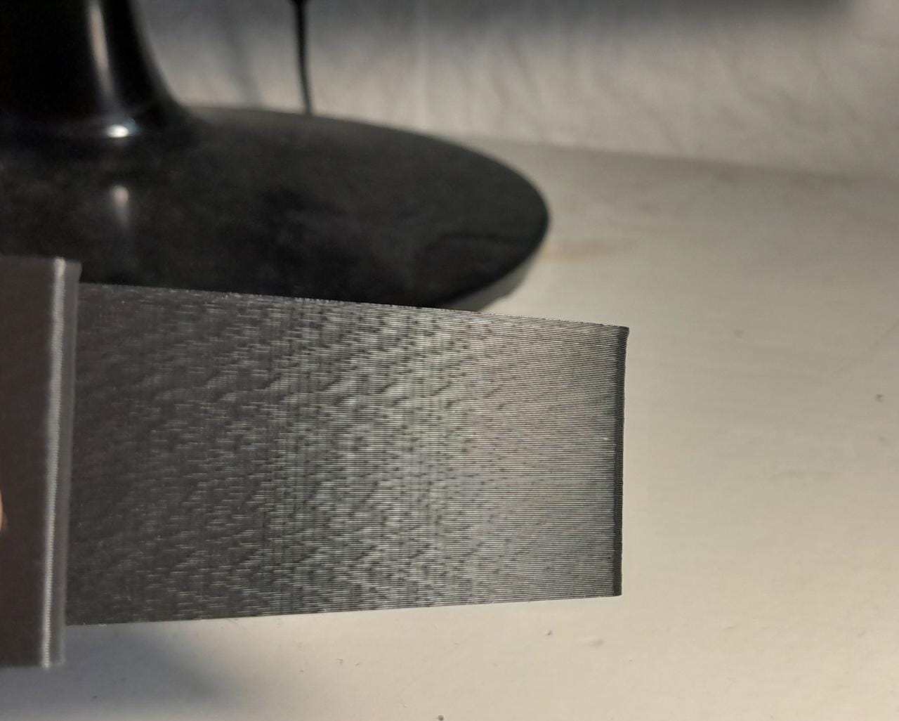

    Hola, hace unos días instalé la extrusión directa en mi Ender 3 Pro. Desde entonces, mis piezas salen con una textura rara en las paredes exteriores. A simple vista, parecen vibraciones o sobreextrusión. Aquí les dejo lo que he probado hacer en PLA:
    Variar las temperaturas (de 180 a 215 °C)
    Subir y bajar la extrusión (de 80% a 110%)
    Ajuste de excéntricas y correas
    Cambio de slicer
    Cambio de altura de capa (de 0.12 a 0.32)
    Imprimir a velocidades lentas y rápidas
    Imprimir con varios filamentos (PLA)
    Ninguna de estas soluciones ha dado un cambio apreciable. Me gustaría solucionar este problema, ya que me cuesta mucho hacer piezas móviles. Un saludo.

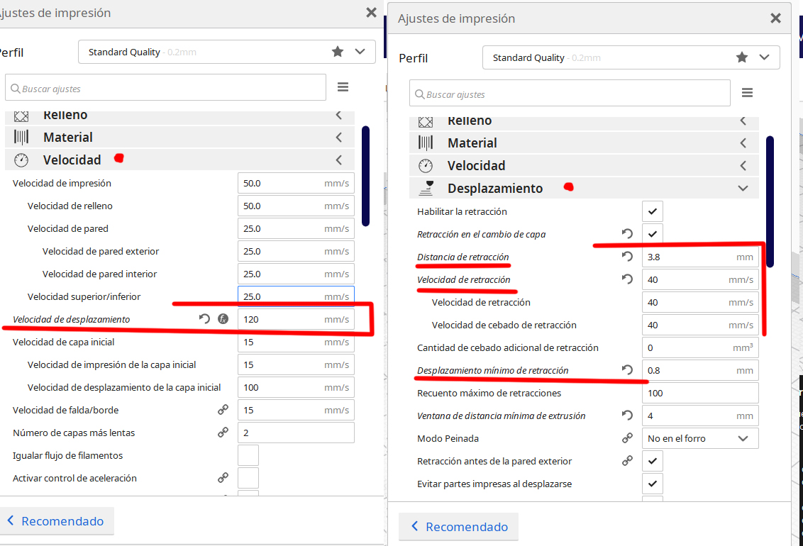

    Yo empezaría por mirar si tienes puesta la retracción.
    Si has cambiado de Bowden a directa, lo normal es que ajustes las retracciones a la baja, o sea si utilizabas una "Distancia de retracción" a 6.5 o a 8, debes bajarla a 4 o menos (Hay que hacer varias pruebas para ver el resultado optimo.
    Entran varios cambios cuando regulas las retracciones.
    Un ejemplo ( que no tiene por que ser el resultado final...)

  3. Gracias Usuario430593 Agradece este post

    En realidad, reducir la retracción fue lo primero que hice después de realizar ciertas pruebas. La disminuí de 7mm a 4mm. Algo que olvidé mencionar es que ninguna parte de la pieza se salva de esa textura.
    En ambos ejes se presenta de la misma manera. Creo que la boquilla está moviéndose constantemente de adelante hacia atrás, posiblemente debido a las vibraciones que todo el conjunto de extrusión le transmite. ¿Tú que piensas?
