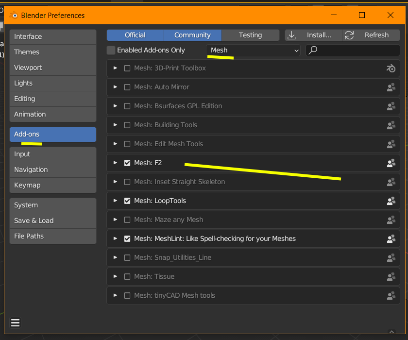

    Supongo que te refieres a la letra F.
    Mira si en Addons tienes activada la opción de Mesh: F2
    Va muy bien para crear caras.

    Muchas gracias por el consejo Soliman, pero a la hora de utilizarlo estoy presionando la letra F y no hace más que una cara. ¿Cómo se generan las caras automáticamente?

    Hola de nuevo.
    Muchas gracias por la explicación, ya lo tengo.
