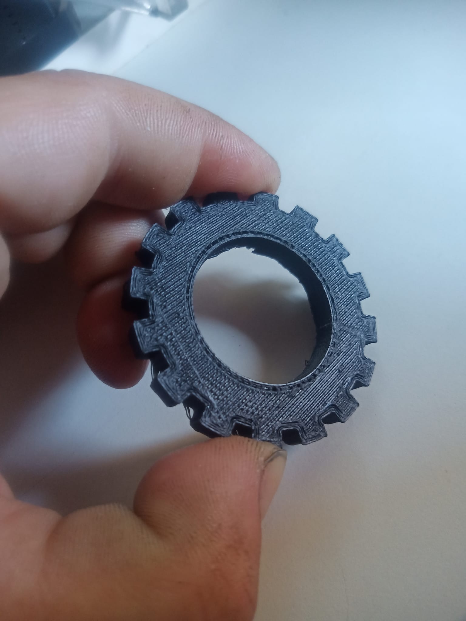

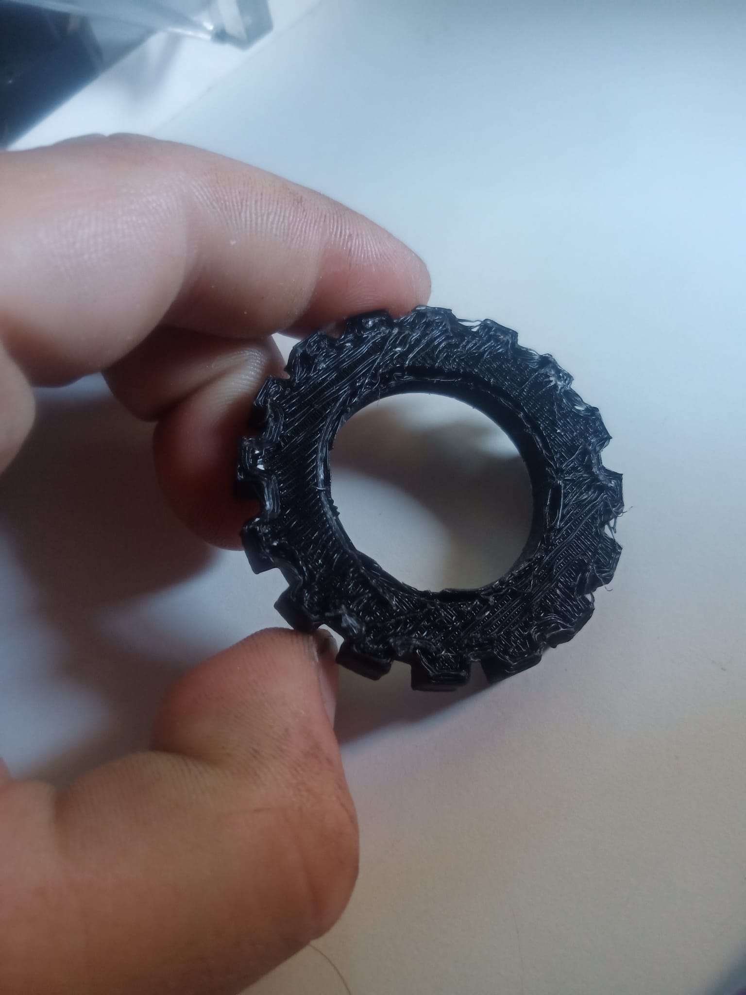

    Tengo una impresora Prusa I3, pero las capas me las hace mal, he probado la configuración del siguiente video, https://www.youtube.com/watch?v=BHW4...C3%A9D%C3%ADaz, pero me las sigue haciendo mal, la maquina bien calibrada en sus 4 esquinas con el folio.
    La base es un metacrilato con una capa de laca. Si alguien pudiese ayudarme lo agradecería, adjunto fotos del problema, gracias de antemano.

    Pueden ser varias cosas...
    Lo primero es saber qué material usas y a qué temperatura.
    Si es un PLA, lo normal son unos 200 grados de temperatura para la boquilla y unos 50 en la cama (aunque no es necesario normalmente).
    Si es PETG, se requieren unos 235 grados de temperatura y 70 para la cama.
    Luego, podría ser cosa del extrusor, que esté sucia la ruedecilla dentada que tiene, que la palanca se haya roto, aunque no lo veas directamente, o que no haga suficiente tensión sobre el filamento.
    También puede ser que el filamento se haya humedecido, si lo tienes guardado durante mucho tiempo.
    Para hacer la prueba de calibrado, existe la opción de realizar primero un Level Test. Algo como esto: https://www.thingiverse.com/thing:5719362
    De esta manera, podrás observar las zonas donde se adhiere bien, las que están aplastadas o las que están separadas de la cama.
    A medida que vayas imprimiendo, puedes ir ajustando las ruedas de la cama para subir o bajar hasta encontrar el punto exacto.
