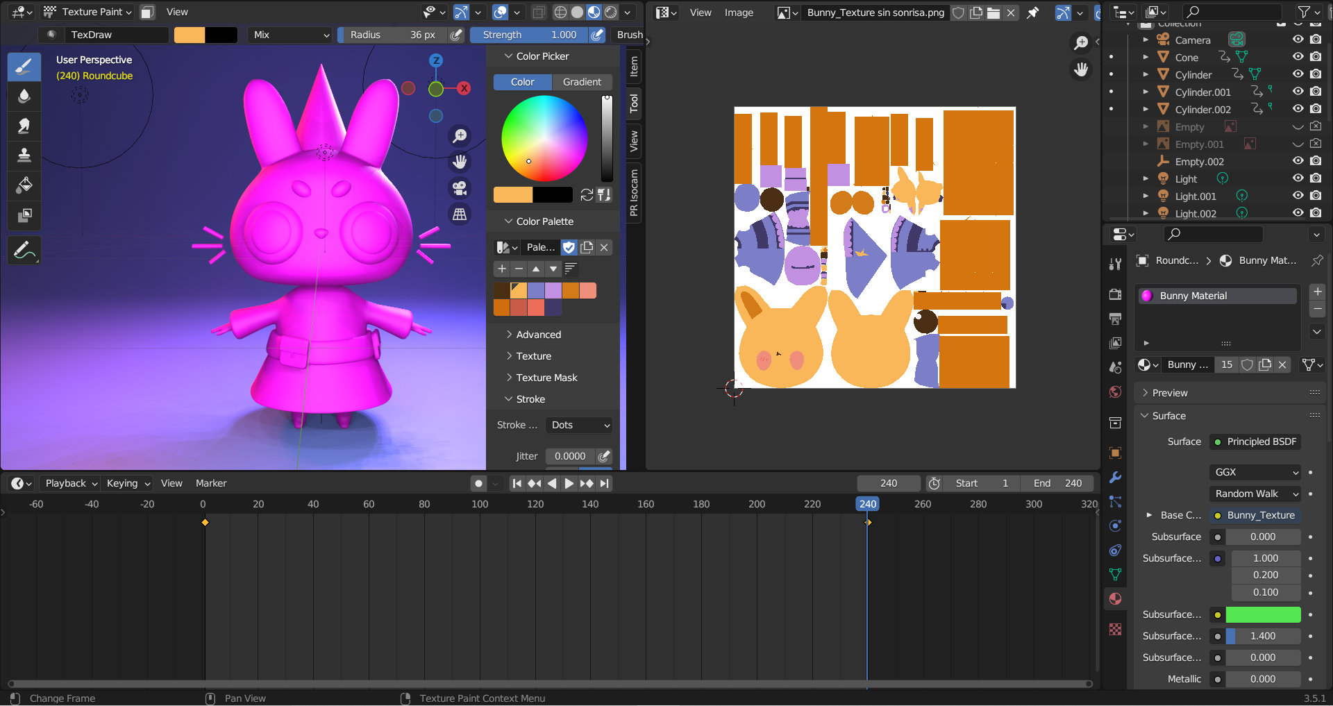

    Por qué mi modelo se volvió rosado?
    Tengo un problema. De la nada, mi modelo se puso rosado y no sé cómo volver a como estaba antes. Por favor, necesito ayuda, ya que justo iba a renderizarlo pero ahora me pasa esto.

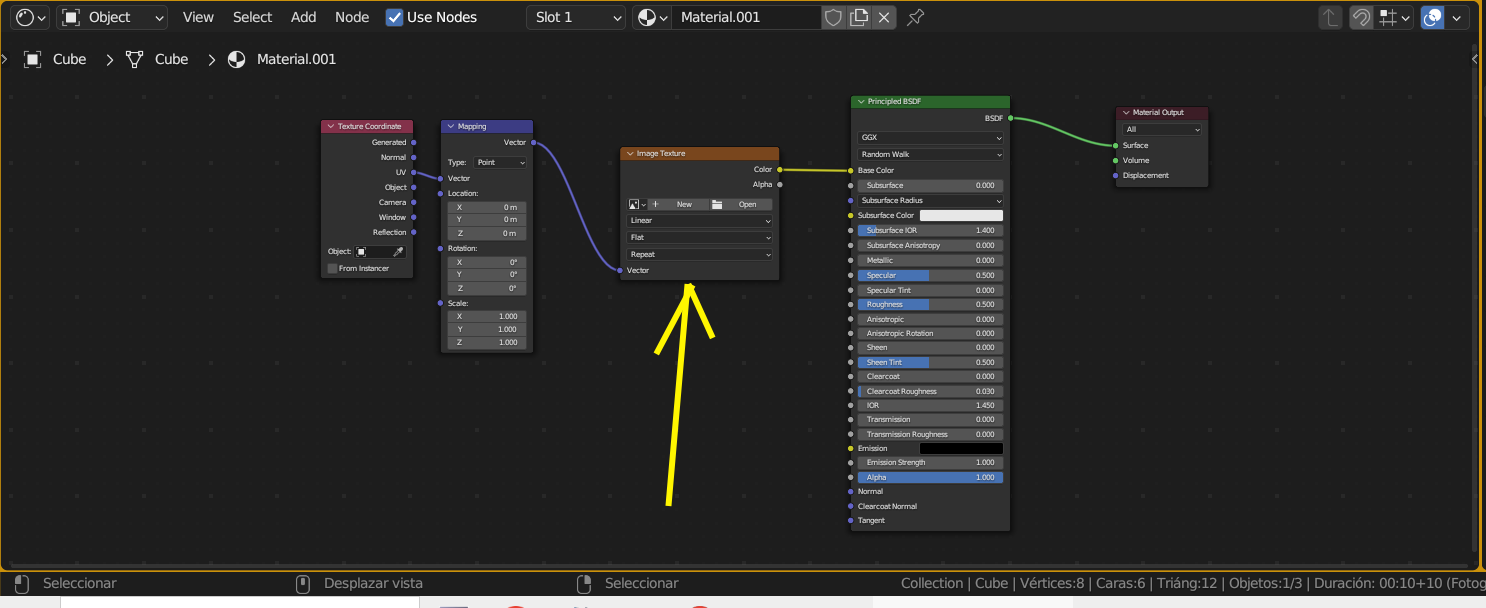

    Eso indica que has perdido la ruta de la imagen, ya bien sea por haber movido el blend de carpeta o bien has movido la imagen de sitio.
    Lo más sencillo es ir al nodo de "Image Texture", borrarlo y poner uno nuevo y buscar la imagen en la carpeta donde la tengas.
    También puede pasar cuando se pierde la ruta de la imagen del "World" si es que tienes alguna imagen de tipo "Environment Texture".
