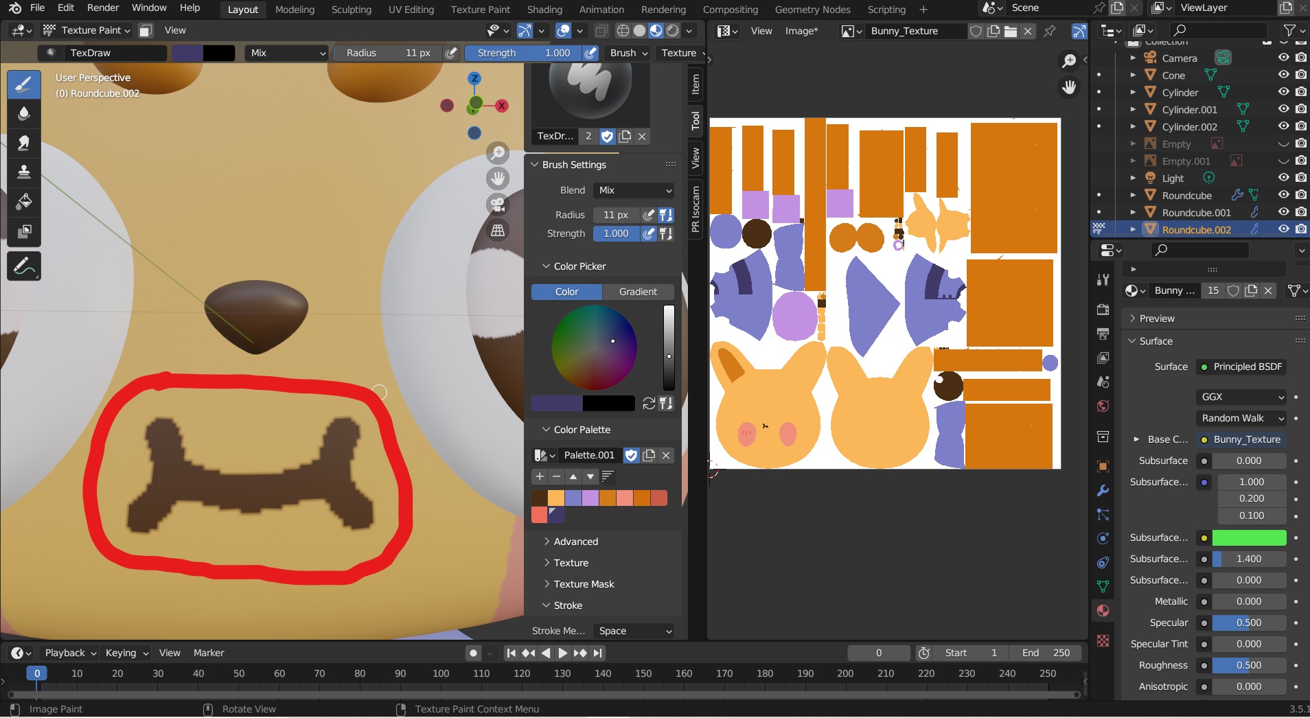

    Saben por qué cuando pinto con el pincel en el modelo, se ve como pixelado el trazo
    Tengo un problema que cuando lo quiero pintar, el trazo se ve como unos cuadrados como si estuviera como pixeleado, saben como se puede arreglar eso?

    Depende de la calidad que hayas establecido para la textura de la imagen.
    Es decir, si has utilizado una imagen de 1024 por 1024 píxeles, se considera una textura de baja calidad.
    Si deseas obtener una mayor calidad, debes utilizar imágenes de 2K, 4K o incluso 8K, es decir, con dimensiones de 2048 * 2048, 4096 * 4096, etc. Sin embargo, debes tener en cuenta que a medida que duplicas el tamaño de los píxeles, el tamaño de la imagen se multiplica por 4, lo que puede hacer que la carga y el renderizado sean más lentos si la imagen es demasiado grande.
