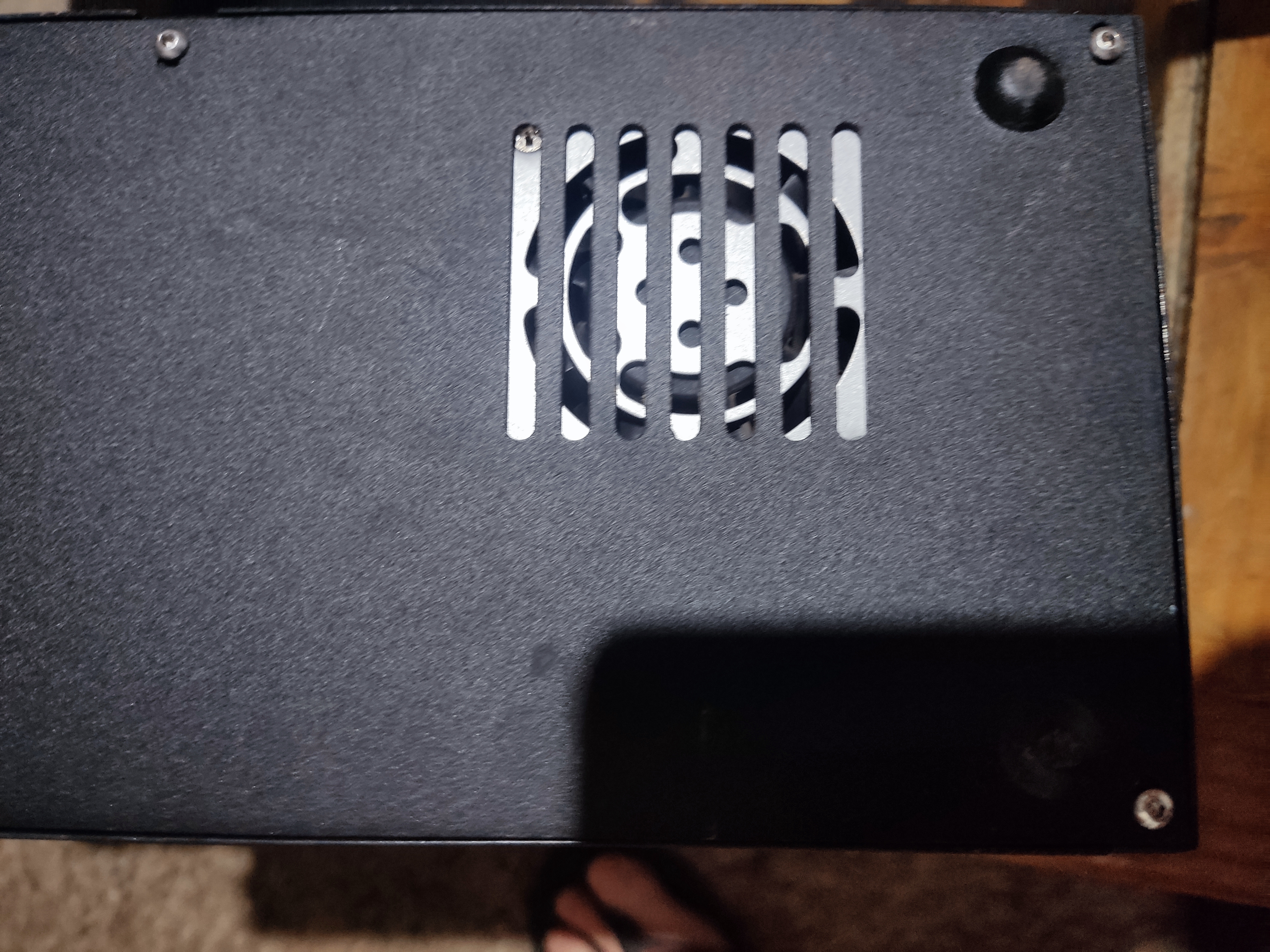

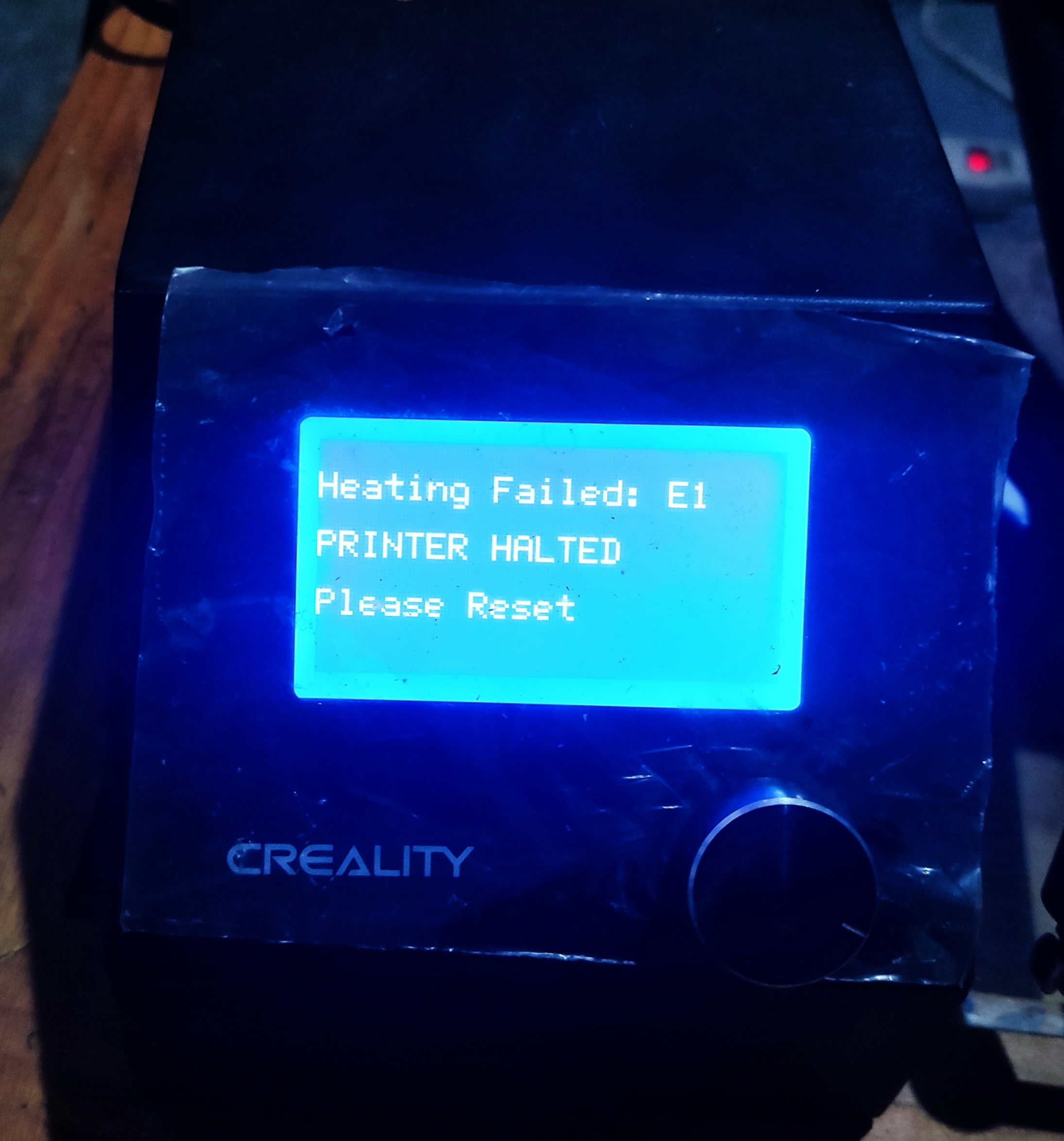

    Hola amigos. Después de un año funcionando la impresora sin problemas, comenzó a aparecer este error: "Heating Failed: E1 Printer Halted".
    Una de las cosas que me señala al investigar por internet es el problema del termistor. Pero también estuve comprobando si hay algún problema en los ventiladores, los cuales funcionan bien, excepto el ventilador que está ubicado en la CPU (ubicado en la parte de abajo), el cual al prenderlo no da vueltas.
    Lo saqué de la CPU y lo conecté directamente, y funciona sin problemas. Lo que no sé es si ese es el problema o ese ventilador comienza a funcionar automáticamente después de un rato, y como me aparece el error, no puedo seguir probando. Necesito la ayuda de ustedes para saber si es el problema del ventilador o el termistor.
    ¡¡¡Gracias!!!

    Si has sacado el ventilador de la CPU
    Si has sacado el ventilador de la CPU y lo has conectado directamente, y en ese caso funciona correctamente, es posible que el problema no esté en el ventilador en sí, sino en la conexión o en el circuito de la impresora que lo controla.
    Comprueba que el ventilador esté correctamente conectado a la placa base de la impresora. Revisa si hay algún cable suelto o dañado. Intenta volver a conectarlo y asegurarte de que esté bien conectado.
    También puede haber un problema en el circuito de control del ventilador en la impresora.
    En algunos casos, estos problemas de funcionamiento pueden resolverse actualizando el firmware de la impresora. Comprueba a ver si hay alguna actualización de firmware disponible para tu modelo de impresora.
    Y por si acaso no lo has visto todavía, te recomiendo que mires en el pie del foro, en "Temas similares", porque aparecen varios errores del mismo tipo, igual en alguno hay otra solución que puede irte bien, pero vamos, si no es un problema de conexiones es que no se recoge bien la temperatura y por eso no se dispara el ventilador.
    Un saludo.

    En las impresoras 3D Ender 3, el ventilador de la placa se enciende junto con el ventilador de la capa. De hecho, una de las primeras modificaciones recomendadas es conectar el ventilador directamente a la alimentación para que se encienda al mismo tiempo que la impresora. Así que es posible que en tu impresora ocurra lo mismo.
    Respecto al error que te está dando, parece ser el termistor. A veces no está roto, sino que el tornillo que lo sujeta al bloque calentador está demasiado apretado.

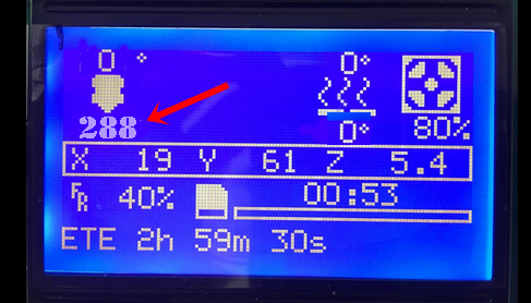

    Jun 2023
    8
    5
    He realizado todas tus indicaciones
    Estimado:
    Revisé los cables y están sin problemas, actualicé el firmware y me aparece en la pantalla una temperatura muy alta, pero cuando recién se enciende la impresora...
    El ventilador del Hotend no funciona y revisé las conexiones y se ven bien.
    Adjunto una foto de la pantalla.
    Gracias.
Nombre: pantalla.png
Visitas: 49
Tamaño: 298.5 KB
  11. #8
    22,360
    693
    7237
    Cita Iniciado por jomrec Ver mensaje
    Estimado:
    Gracias.
    Si la temperatura te sale de golpe, sin darle tiempo al calentamiento, es que tienes mal el Termistor.
    El Termistor es un termómetro, que si no funciona bien, no podrás imprimir nada.
    Hay veces que esa conexión del termistor, está floja o hasta muy apretada o simplemente que ya no funciona.
    Mi recomendación es que cambies el Hotend entero, pues así te evitas otro tipo de errores. Es muy barato.
    Algo como esto... ENLACE
    En Amazon son más rápidos en entregar, pero cuesta el doble por lo menos.... ENLACE2

    Suelta el termistor del Hotend y, con él fuera, mira a ver qué temperatura te marca, porque debido al sistema de sujeción que tiene, suele ocurrir que se produzca un cortocircuito con el tornillo que lo aprieta.
