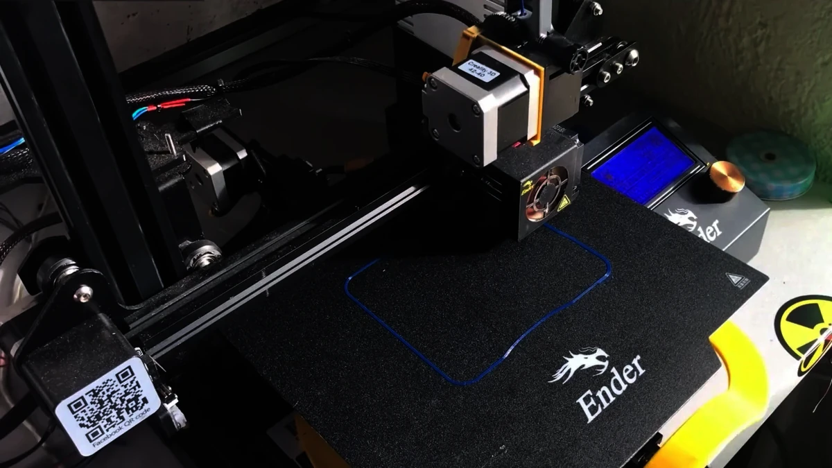

    La mejor opción es usar un objeto plano y afilado, como una espátula, y alcohol. Después de que tu impresora 3D haya terminado su trabajo, comienza a verter alcohol entre la cama de la impresora y la pieza. A continuación, intenta colocar una espátula debajo de la impresión y comienza a quitarla de la cama. Ten paciencia y usa la espátula delicadamente para retirarla suavemente.
    Otra buena idea es utilizar diferentes temperaturas y propiedades de los materiales de PETG y la cama de la impresora 3D. Como sabrás, las camas calentadas forman vínculos más fuertes con los filamentos calientes. Después de que la impresión haya terminado, la primera acción es dejar que la cama y la pieza impresa se enfríen juntas. En este caso, existe la posibilidad de que la impresión se despegue automáticamente.
    Para aprovechar aún más este comportamiento, puedes utilizar temperaturas extremas. Por ejemplo, usa CO2 enlatado para enfriar uniformemente tu impresión. También puedes poner la pieza impresa y la cama de la impresora en el refrigerador durante aproximadamente una hora. Esta técnica suele dar buenos resultados.
