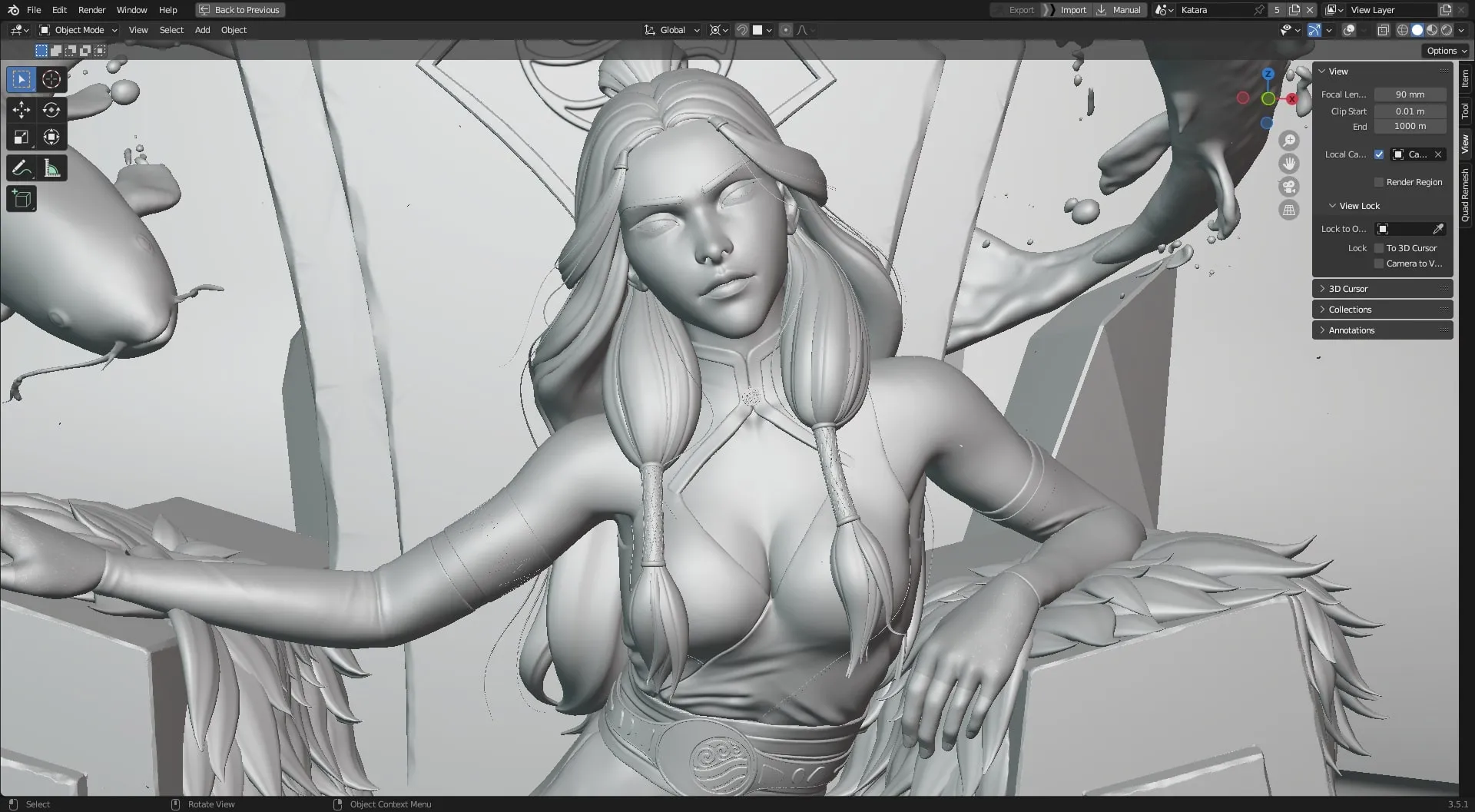

    Al crear el cuerpo y la ropa, no tengo técnicas especiales en realidad. Comienzo bloqueando las partes del cuerpo y luego uso el enmascaramiento para extraer una malla de ropa que puedo esculpir. La mayor parte del trabajo se realiza mediante escultura manual. Para ciertos detalles, como la tela drapeada alrededor de la cintura, comienzo con una forma de baja poligonización y luego cambio a la escultura de alta poligonización utilizando la función Dyntopo de Blender. Prefiero trabajar en una pose, por lo que no hago retopología después de que se completa la escultura.
    El proceso de agregar pelaje puede ser desafiante. Creo formas individuales de pelaje utilizando el modificador de curva y las coloco una por una en la ropa para lograr el efecto peludo deseado. En cuanto a la armadura de las piernas, utilizo el enmascaramiento para extraer una nueva malla y la esculpo en consecuencia. Por lo general, esculpo un lado de la armadura y luego duplico y modifico para que se ajuste a la otra pierna, coincidiendo con la ilustración.
    Para crear el trono, comienzo con una versión de baja poligonización y luego esculpo los bordes para darle un aspecto más natural y similar al hielo. Hago lo mismo con el cristal detrás del trono.

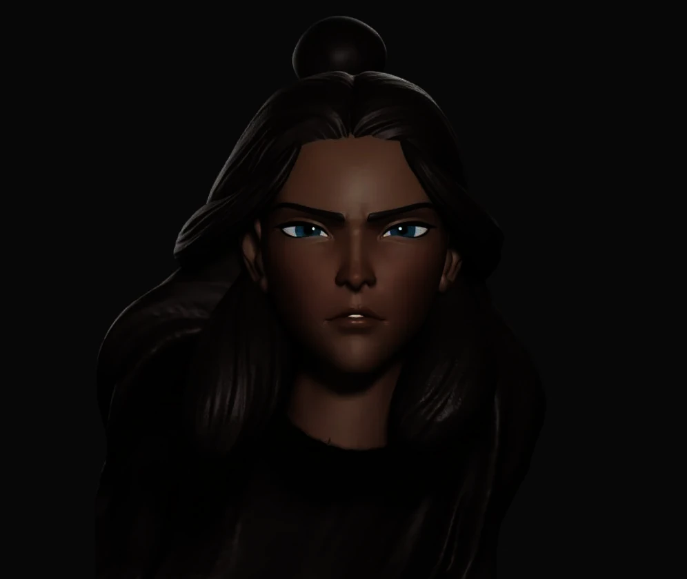

    Mi enfoque principal al texturizar a Katara se centra principalmente en su rostro, el cual encuentro que es una parte crucial y desafiante. Realizo ajustes para darle a sus labios una expresión ligeramente más relajada, evitando la rigidez. Después de aplicar el color de piel adecuado, trabajo en incorporar Subsurface Scattering (SSS), Roughness y color difuso para mejorar la texturización.

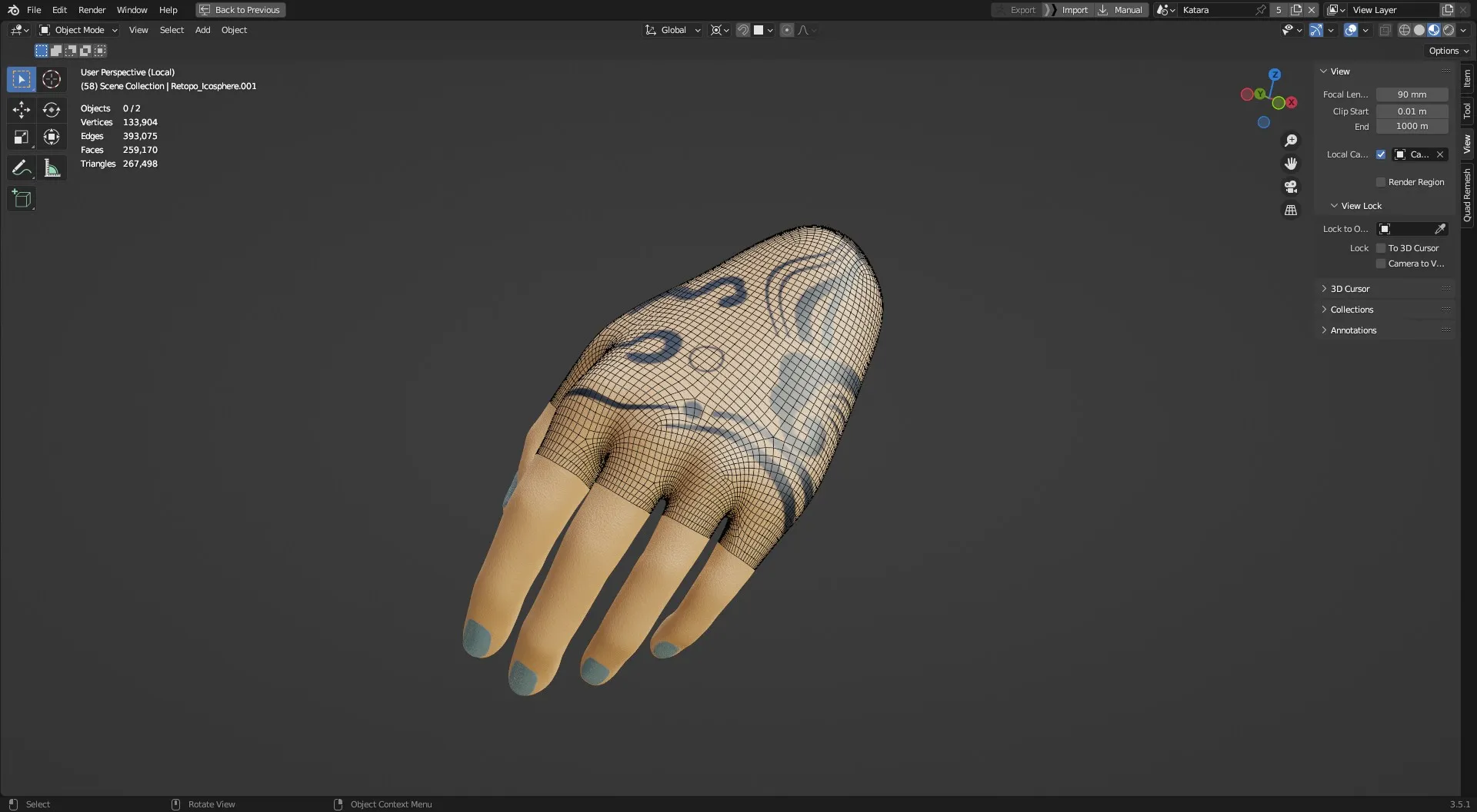

    Para los tatuajes en sus manos y muslos, creo mallas de baja poligonización que siguen los contornos naturales de la superficie. Estas mallas pasan por una subdivisión única, seguida de un desenvolvimiento UV y la aplicación de diseños texturizados utilizando canales alfa.

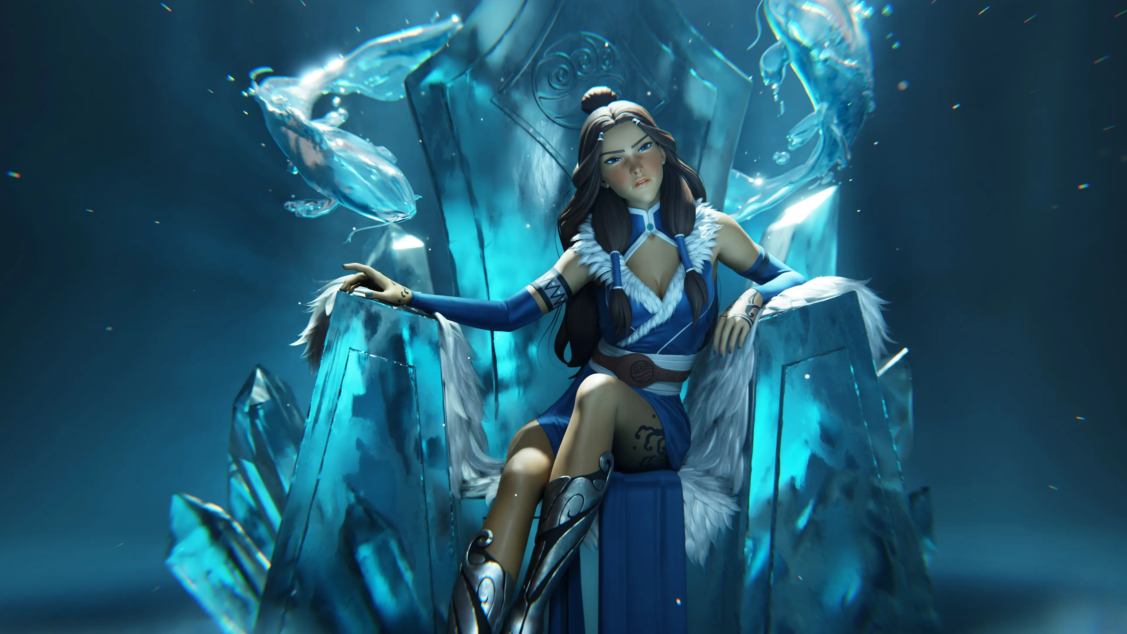

    En cuanto a su ropa y los elementos de hielo, utilizo un completo shader de nodos que aprendí de tutoriales en YouTube. El desarrollo del shader de hielo presenta su propio conjunto de desafíos, requiriendo no solo la creación del shader, sino también una cuidadosa consideración de la configuración de iluminación para realzar el atractivo visual del hielo. Puedes encontrar un buen tutorial sobre shaders de hielo aquí.

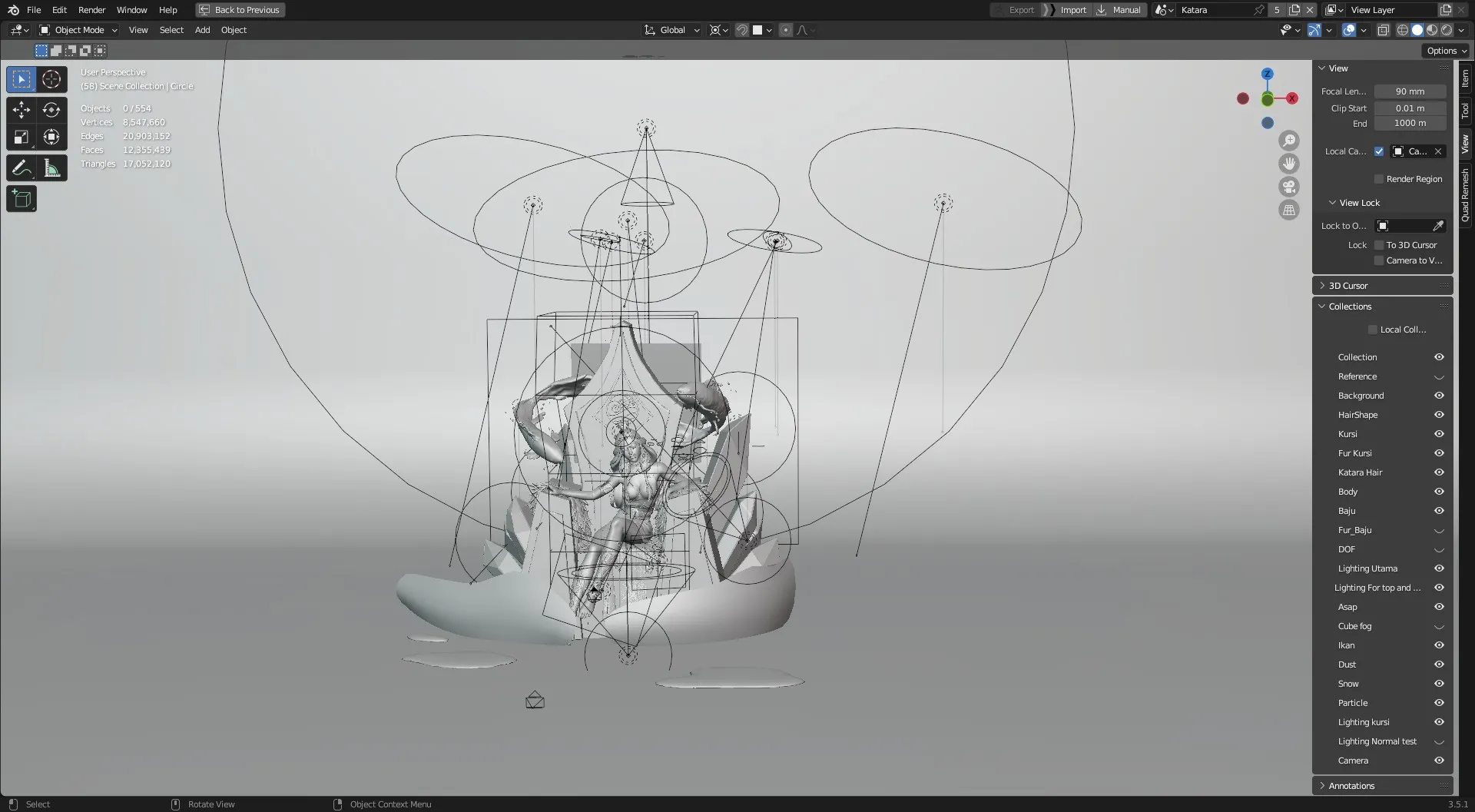

    Renderizado
    Renderizo el modelo utilizando Blender Cycles y, para la configuración de iluminación, implemento múltiples configuraciones de iluminación para crear un enfoque atractivo en el rostro de Katara. Mi intención es establecer un arreglo de iluminación único que se diferencie de la ilustración original, ya que el rostro suele ser el punto focal principal en el diseño de personajes.
    Para lograr un efecto visual cautivador, utilizo iluminación volumétrica e incorporo gobos de iluminación desde arriba para agregar un toque de drama y evitar una apariencia plana. También desarrollo un shader similar al hielo para el suelo y añado elementos de malla con forma de nieve para realzar el interés visual. Además, posiciono estratégicamente luces adicionales detrás del trono de hielo para evitar una apariencia transparente y aburrida.
    Después de finalizar las configuraciones de iluminación preferidas, introduzco efectos de partículas de nieve o polvo para mejorar aún más el atractivo visual general.
    En la etapa final de postproducción, utilizo matte en el compositor de Blender para crear una máscara para el pez de hielo, lo que resulta en una apariencia más brillante. Además, realizo ajustes en la gradación de colores y la exposición para mejorar el brillo general de la imagen. Para mejorar aún más la iluminación, incorporo efectos de deslumbramiento de luz durante el proceso de composición.
