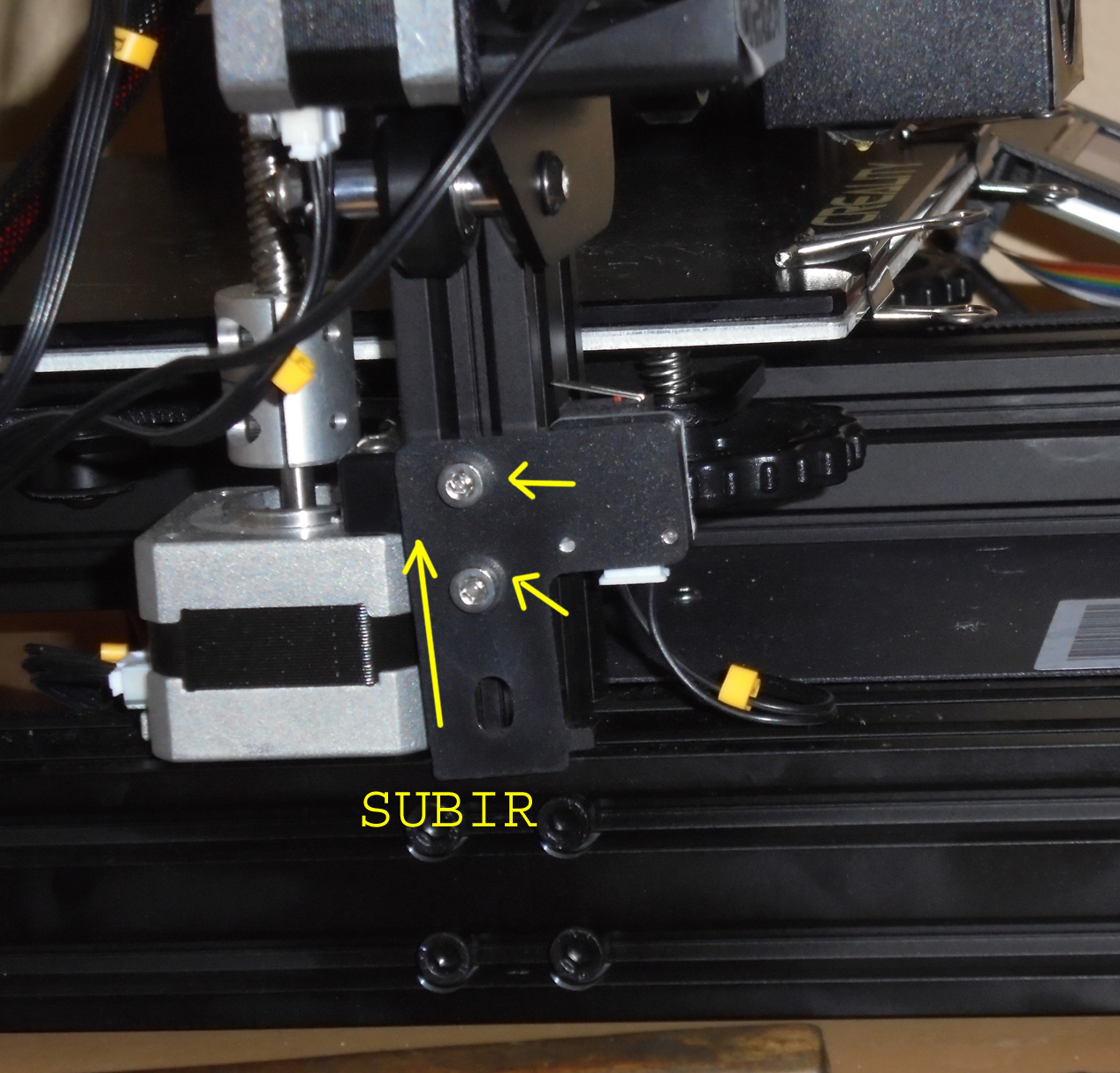

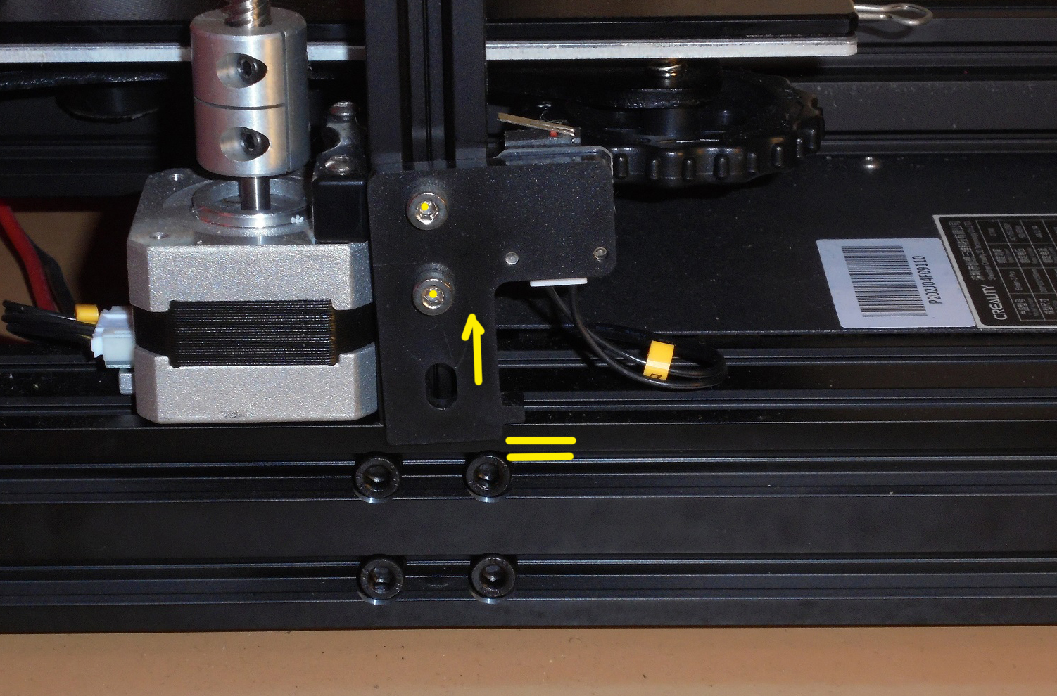

    Buenas noches, tengo un problema. Resulta que compré unos muelles y roscas rojas para mejorar la nivelación de la cama. Los muelles tienen una longitud de 20 mm y los de 25 mm tendría que cortarlos, lo cual no quiero hacer. El problema que enfrento es que cuando intento dejar espacio suficiente para que la boquilla pueda pasar un folio sobre la cama, no logro crear suficiente espacio. Tengo que girar mucho las 4 roscas para obtener un orificio mínimo, pero el problema es que los muelles están demasiado ajustados.
    ¿Qué consejo me pueden dar?

    Bueno, lo primero, si abres un post nuevo debes indicar que impresora tienes, que por los post que he visto antes es una Ender 3 Pro
    La cama de la ender 3 tiene un pequeño juego que se puede regular desde el lateral, cambiando la distancia que hay, para que cuando pones una lámina de cristal o un fleje, al quedar el "final de carrera" más cerca (o más lejos), no tengas que cambiar tanto la distancia de los tornillos.
    Dependiendo de la distancia que busques deberás bajar o subir esa pieza un poco (hay muy poco margen).

    Hola Soliman, fue un error mío no mencionar la impresora que tengo, es una Ender 3 Pro. Lamento el malentendido cuando me dijiste que debía aflojar la rosca, resulta que lo estaba haciendo pero notaba que la boquilla tocaba la cama. Sin embargo, el cambio de los muelles fue una excelente decisión, ya que la prueba se veía bien, excepto por el problema de aflojar que mencionaste.
    Me puse a solucionarlo y luego noté que la excéntrica del carro estaba suelta y tambaleante. La ajusté y subió un poco, pero aún no lograba solucionarlo. Voy a seguir los pasos que mencionaste en las imágenes. Soy novato, pero tengo muchas ganas de aprender a solucionar las cosas, y gracias a ustedes voy aprendiendo. Creo que si logro solucionarlo, será un gran avance.

    Soliman, viendo la segunda imagen, parece que subirlo un poco solucionaría el problema. Es algo nuevo para mí, no lo sabía antes. Voy a probarlo y te contaré cómo me va.
