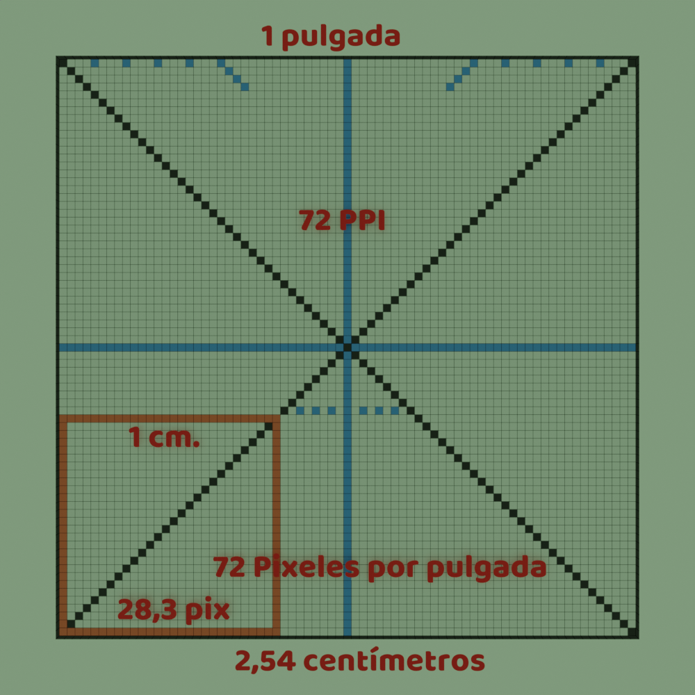

    En Blender los renders que salen tienen una resolución de 72 ppp
    En cuanto al formato de salida podemos variar la resolución para darle un tamaño a nuestro gusto, y es aquí donde voy a hacer unas pruebas para ver que tamaños en centímetros salen con diferentes resoluciones.
    Aquí llegamos a otra cosa a tener en cuenta. Con una resolución de 1920*1080 que es dijésemos el render que se utiliza normalmente, tenemos unas midas en centímetros que rondan los 67,7 por 38,1 centímetros
    Después de hacer algunas pruebas me da como resultado que si queremos hacer un render de 10*10 cm. la resolución que hay que poner el formato es de unos 283*283 pixeles.
    Voy a explicar primero como se consigue saber las pulgadas de una imagen y luego convertirlas en centímetros.
    Con una imagen de 283 píxeles de resolución tanto en altura como en anchura, se coje esta cantidad, se divide por 72 (los ppp)
    Una vez tenemos los píxeles solo hay que multiplicarlos por 2,54 para que salgan los centímetros.
Nombre: 72_2.png
Visitas: 87
Tamaño: 3.82 MB
    El ejemplo completo para convertir a centímetros sería el siguiente:
    283/72*2,54
    Lo que nos daría una salida de 10 centímetros aproximados.
