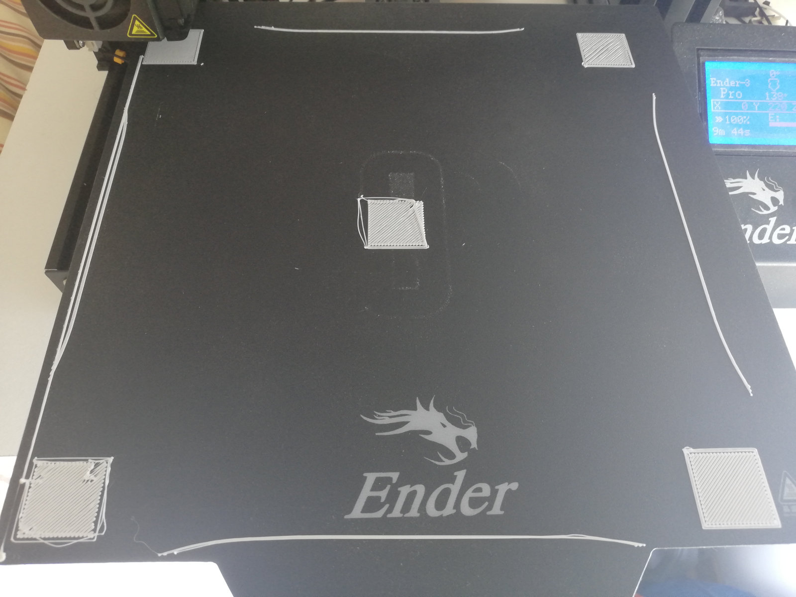

    Buenas Soliman esto es como quedó la prueba.

    Lo primero, reduce un poco el tamaño, pues parece que no coincide con el tamaño de tu impresora... (lo puedes hacer en el mismo Cura con la opción de escalado, prueba con un 90%).
    Luego, cuando empiece la impresión, si ves que el filamento no queda bien pegado a la cama, suele ser porque la tienes un poco baja.
    Para la impresión, sube un poco esa parte. Haz lo mismo con las cuatro esquinas.
    ¿Estás seguro de que tienes correctamente configurado el perfil de tu modelo en Cura?

    Por lo que veo en la imagen, has de subir la parte delantera.. la parte que se ve en la izquierda de la imagen, pues quedan como sueltos.
    ¿Pones laca o algún fijador?
    Lo ideal es poner un poco de laca de pelo normal (Nelly es muy buena).

    Buenas. Normalmente no utilizaba laca porque las figuras siempre las realizaba en el centro y quedaban bien. Para la prueba de la figura, rocié laca 3D en toda la base. En cuanto al perfil de Ultimaker Cura, cuando creo un perfil, busco la impresora Ender 3 Pro y no modifico nada de lo que viene predeterminado para la máquina.
    En cuanto a la configuración de los parámetros, busco perfiles en YouTube. Tenía uno que funcionaba muy bien, pero con los cambios de piezas tuve problemas y ahora no logro obtener buenos resultados con respecto al relleno, la retracción y demás. ¿Qué perfil me recomendarías?
    Además, observando los resultados, parece que el cuadrado del centro y el de la parte inferior izquierda son los que presentan problemas, mientras que los otros tienen mejor apariencia.

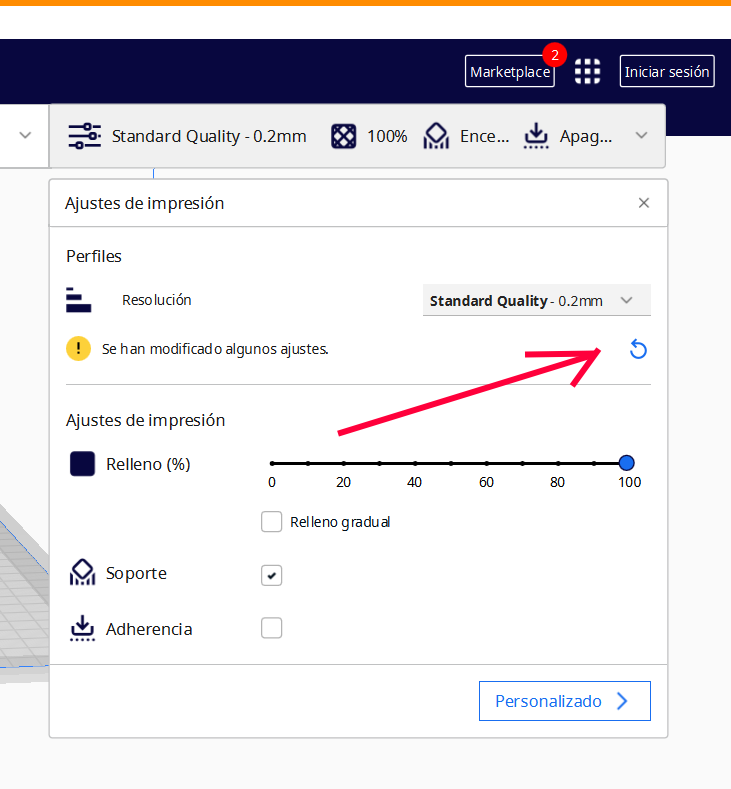

    Yo borraría todo lo que tengas en el CURA puesto, y solo cambiaría la temperatura, dependiendo de que filamento uses....
    Con pinchar aquí, creo que se ponen todos como estaban.

    Luego en temperatura cambias al valor que necesite el material.
    Ten en cuenta que cuando pones el filamento, lo primero es hacer una torre de temperatura. Aunque yo primero haría una pieza pequeña para probar si sale bien.
