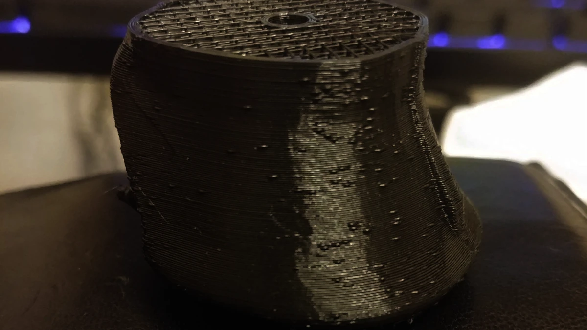

    Si te encuentras con manchas y granos en tus impresiones 3D, es posible que te resulte difícil identificar la causa exacta. Sin embargo, existen varias soluciones que puedes probar para solucionar este problema.
    Aquí te presento algunas opciones:
    Calibrar los pasos electrónicos
    Una solución útil para corregir las manchas y los granos en tu modelo es calibrar los pasos electrónicos o pasos de extrusión. Esto aborda los problemas de extrusión, donde puede haber demasiada presión en la boquilla, lo que provoca la fuga de filamento derretido.
    Puedes seguir un tutorial en video para calibrar tus pasos electrónicos correctamente.
    Reducir la temperatura de impresión
    Otro enfoque es reducir la temperatura de impresión. Esto se debe a que una temperatura demasiado alta puede provocar que el filamento se filtre por la boquilla, creando manchas y granos no deseados.
    Experimenta reduciendo la temperatura entre 5 y 10 °C para ver si mejora el problema. Además, puedes imprimir una torre de temperatura en 3D para encontrar la temperatura óptima para tu filamento y tu impresora.
    Habilitar las retracciones
    Activar las retracciones es otra solución efectiva para corregir manchas y granos en tus impresiones 3D. Las retracciones evitan que el filamento se quede dentro de la boquilla durante los movimientos, evitando así la formación de imperfecciones.
    Asegúrate de habilitar las retracciones en tu software de corte, como se mencionó anteriormente.
    Destapar o cambiar la boquilla
    A veces, el problema puede estar relacionado con una boquilla obstruida. Intenta destaparla utilizando agujas de limpieza de boquillas o considera reemplazarla por una nueva del mismo tamaño.
    Siempre ten precaución al limpiar o reemplazar la boquilla para evitar daños.
    Elige la ubicación para la costura Z
    La costura Z es donde comienza cada nueva capa en tu impresión 3D, creando una línea visible. Puedes experimentar con diferentes opciones de ubicación de la costura Z, como "Aleatorio" o "Esquina más afilada", para minimizar la apariencia de las manchas y los granos.
    Encuentra la configuración que funcione mejor para tu modelo e impresora 3D específicos.
    Recuerda que la solución puede variar dependiendo de tu configuración y equipo específicos. Continúa probando diferentes ajustes y técnicas para obtener impresiones más limpias y de mayor calidad.
