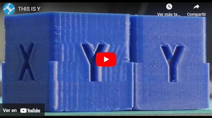

    Reducir el peso de la impresora 3D
    A veces, es beneficioso reducir el peso de las partes móviles de tu impresora para lograr impresiones más suaves. Por ejemplo, puedes considerar la opción de adquirir una extrusora más liviana o incluso utilizar un soporte de carrete de filamento separado para mover el filamento y reducir la carga en la impresora.
    Además, es importante tener en cuenta el tipo de superficie de construcción que estás utilizando. Evitar el uso de placas de construcción de vidrio puede ser beneficioso, ya que este material tiende a ser más pesado en comparación con otras opciones disponibles en el mercado.
    Te invito a ver un video interesante que muestra cómo el peso puede afectar el efecto fantasma y cómo algunas soluciones mencionadas anteriormente pueden ayudar a mejorar la calidad de tus impresiones.
