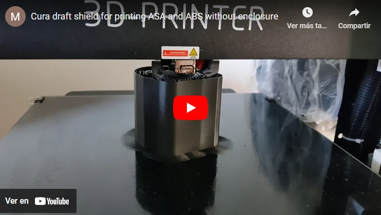

    Si deseas reducir la deformación o el rizado en tus modelos de impresión 3D de PLA, una medida importante es controlar las corrientes de aire o ráfagas de aire en tu entorno de impresión. Personalmente, he experimentado deformaciones en mis impresiones de PLA, pero una vez que controlé el movimiento del aire en el ambiente, las corrientes de aire desaparecieron rápidamente.
    Si tienes muchas puertas o ventanas abiertas en tu entorno, puedes intentar cerrar algunas de ellas o reducir su apertura para disminuir el flujo de aire.
    Otra opción es trasladar tu impresora 3D a una ubicación donde no haya corrientes de aire.
    Además, una medida adicional que podría ayudar es habilitar los "Draft Shields" (protecciones de borrador), que es una configuración especial que crea una pared de filamento extruido alrededor de tu modelo 3D para protegerlo de las corrientes de aire.
    Aquí tienes un ejemplo de cómo se ve en acción

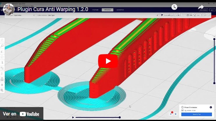

    Utilizar una balsa (raft), un borde (brim) o pestañas antideformación es otro método efectivo para corregir la deformación en impresiones 3D. Estas configuraciones añaden material adicional en los bordes de tus impresiones, proporcionando una base más amplia para que tu modelo se adhiera.
    Si no estás familiarizado con estas opciones, te explicaré cómo utilizarlas en el software Cura. Para seleccionar una balsa, ve a la configuración de impresión en Cura y busca la opción "Adhesión de placa de construcción". Allí, elige la opción de "Balsa". Lo mismo aplica para seleccionar un borde.
    La balsa crea una capa adicional debajo de tu modelo, lo cual mejora la adherencia y ayuda a prevenir la deformación. Es especialmente útil cuando trabajas con materiales propensos a la deformación, como el PLA.
    Además, puedes utilizar pestañas antideformación o "orejas de ratón" en Cura. Para ello, deberás descargar el complemento Anti Warping y luego verás la opción correspondiente en la barra de herramientas izquierda de Cura. Estas pestañas se agregan a los bordes de tu modelo y actúan como puntos de anclaje adicionales, reduciendo la probabilidad de deformación.
    Recuerda que estas configuraciones pueden variar según el software de impresión 3D que estés utilizando, por lo que es recomendable consultar la documentación o tutoriales específicos para tu programa.
    Al utilizar una balsa, borde o pestañas antideformación, proporcionas una base más sólida y estable para tus impresiones, lo que ayuda a corregir la deformación y obtener resultados más precisos.
