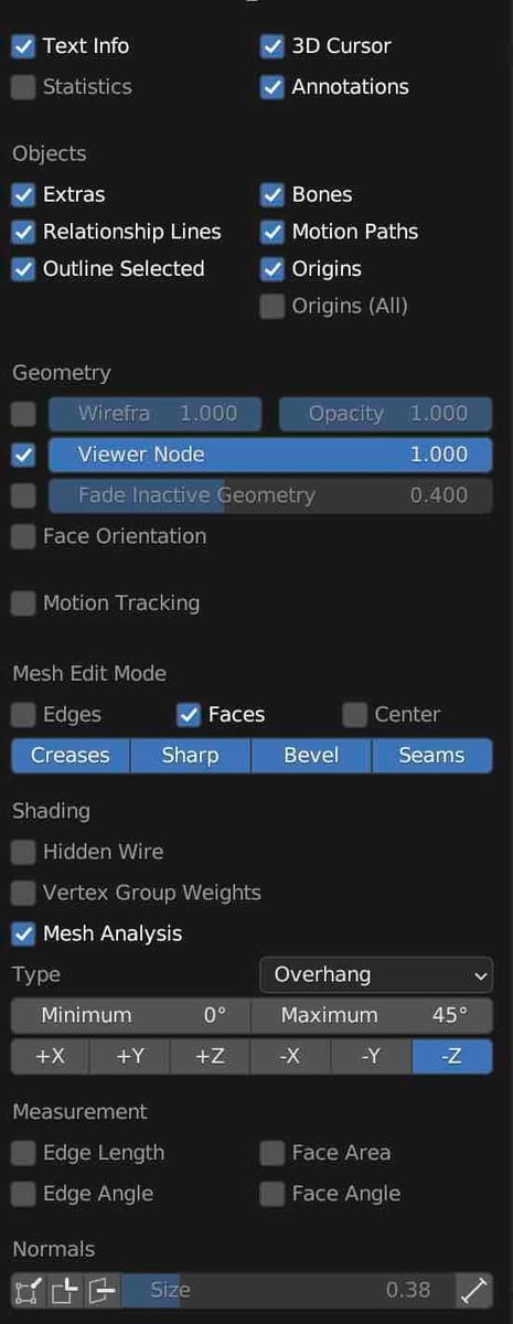

Ahora, para acceder a la información de la malla oculta.
Está oculta en un menú llamado "Superposiciones de ventana gráfica". Es un pequeño ícono de dos círculos apilados.
Se puede hacer clic en la parte azul para activar y desactivar las superposiciones, o hacer clic en la flecha para ver todas las opciones de superposición disponibles. Hay muchas:
Hay muchas opciones aquí. Muchas de ellas siguen siendo un misterio, pero se ha encontrado que algunas son increíblemente útiles.

Estas son las que realmente se necesitan saber:
Estadísticas: Muestra una gran cantidad de información adicional en la esquina superior izquierda de la ventana gráfica, como la cantidad de vértices, bordes y caras seleccionadas, así como el número de triángulos en la malla.
Orientación de la cara: Pinta las caras de azul en la parte superior y de rojo en la inferior; si se ve una cara roja, se está viendo su lado interior. Muy útil en situaciones de modelado difíciles.
Análisis de malla: Codifica con colores la malla para mostrar diferentes estadísticas. En el modo "Proyección", muestra las partes de la malla que "no son compatibles" a lo largo de un eje específico. Diseñado para ayudar en la preparación de modelos para impresión 3D.
Medición: Marcar todas estas casillas proporciona detalles sorprendentes sobre la malla. Útil cuando se necesita trabajar con medidas exactas.

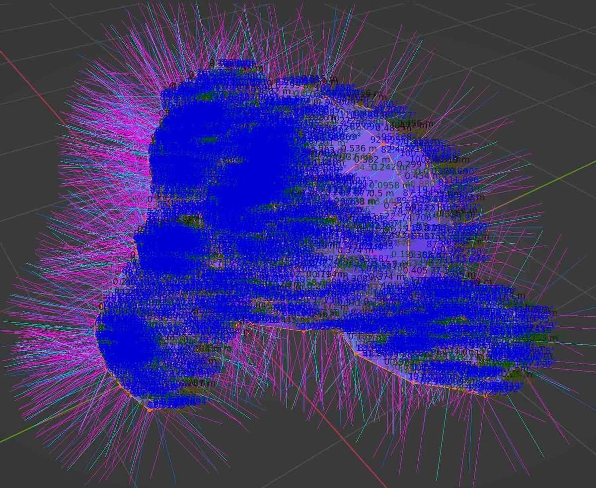

Normales: Visualiza las normales de los vértices, bordes o caras. Incluso se puede ajustar el tamaño de la visualización.
Consejo del artista Samuel Sullins: No actives todas las estadísticas a la vez o te explota la cabeza.
Nombre: No actives todas las estadísticas a la vez o te explota la cabeza.jpg
