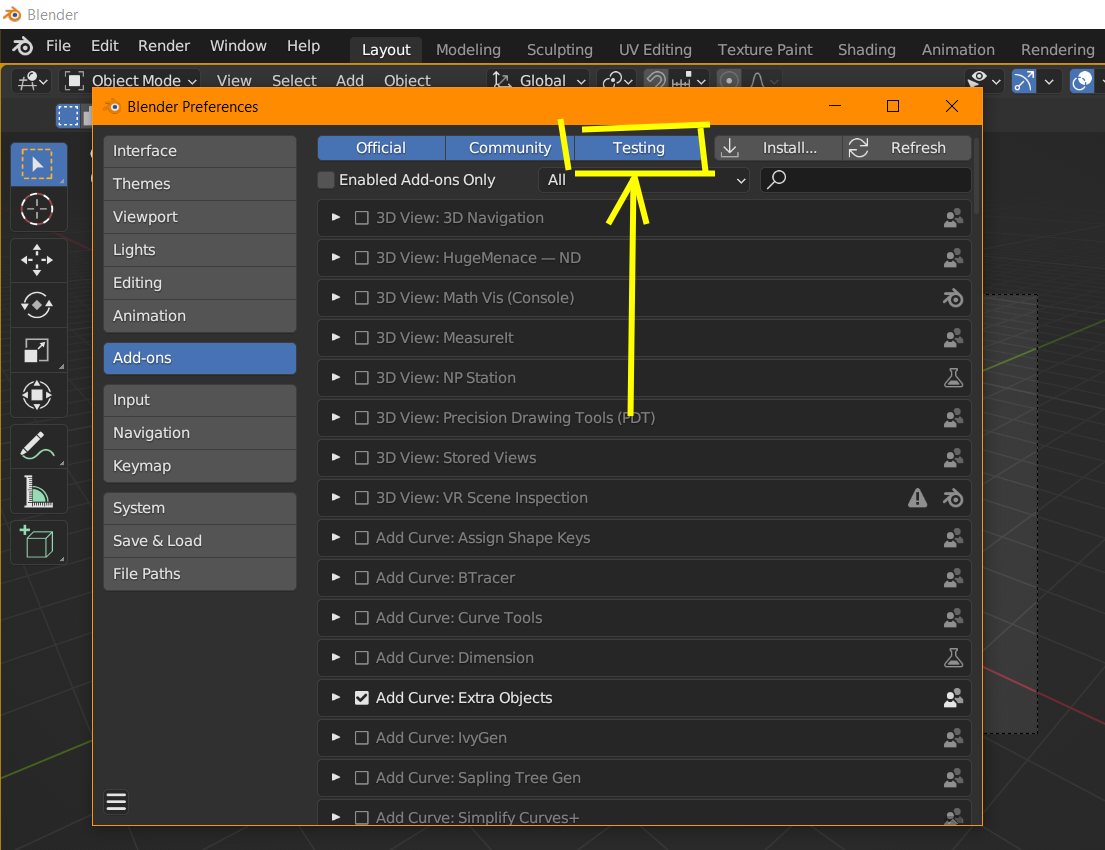

    Lo primero es mirar si tienes los archivos en una carpeta.
    Si en la ventana de ADDONS no te sale la ventana de TESTING, es que la tienes vacia.
Nombre: testing.png
Visitas: 45
Tamaño: 220.6 KB
    Y subo un vídeo para que veas como puedes copiar y pegar esos scrpts, que son de contribución y que no llevan normalmente desde la fundación Blender.
