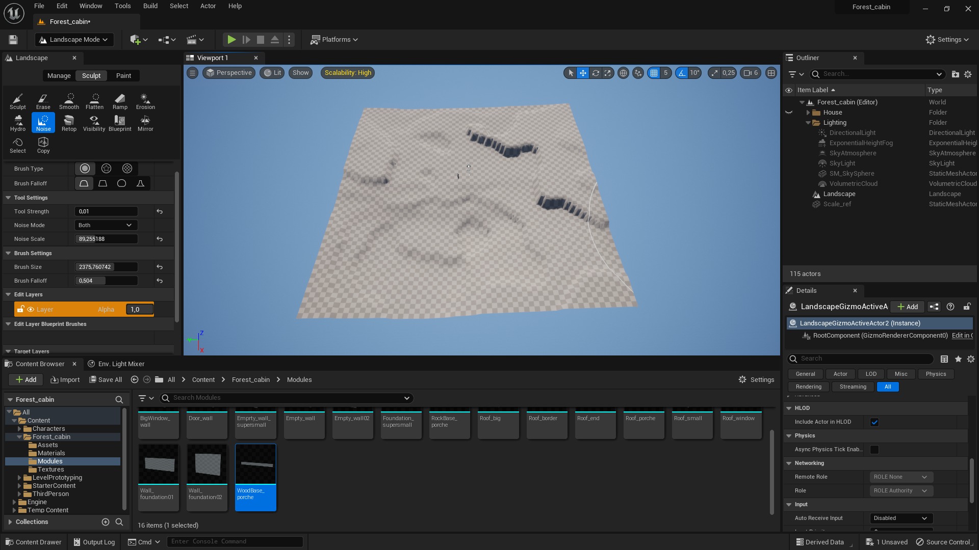

    ¡Buenas! Tengo un problema con el esculpido de terreno en Unreal. La cosa es que, al crear un terreno, quería darle irregularidad con el pincel de ruido. Sin embargo, en vez de crear montañitas y hoyos como debería, me hace unos cortes duros y se crean como unos dibujos en el terreno.
    He estado buscando una solución, pero no he logrado encontrarla. Les dejo una fotografía para que puedan ver a lo que me refiero. Si alguien también ha experimentado esto y sabe cuál es la causa, sería de gran ayuda.

    No lo he probado nunca, pero yo empezaría por cambiar los valores de "Brush Settings" y bajar el valor de Size y Falloff.

    Gracias Soliman, he probado todas las opciones del pincel y los diferentes tipos de Brush y de Falloff pero me sigue haciendo lo mismo.

    Primero, debes tener en cuenta la densidad de la malla del terreno en Unreal, lo cual puede resultar un poco extraño ya que se utilizan configuraciones predefinidas. Después, debes configurar el pincel, la dureza y el suavizado. Sin embargo, por mucho que suavices el terreno, si tiene pocos polígonos no se crearán más, y se modelará en función de esos polígonos.
    Al ver la imagen que proporcionaste, veo que estás utilizando un pincel de 2375 unidades, pero el falloff del pincel es de solo 0.504, lo que significa que la parte que suaviza el trazado es prácticamente el 0.01% del trazado. Esto significa que el suavizado sólo afecta la línea que marca el trazado. Te sugiero aumentar este valor a unos 800, que es aproximadamente un tercio del tamaño del pincel. De esta manera, deberías notar un cambio significativo.
    Además, veo que tienes seleccionado "noise" y no estoy seguro de lo que estás haciendo con eso.

    Gracias por las respuestas, chicos. Al final, no encontré la razón por la que me ocurría eso. Probé las cosas que me mencionaron, pero no funcionaron. Lo que hice fue utilizar otras herramientas de esculpido y luego utilicé el efecto "noise" muy suavemente para agregar un poco de irregularidad, aunque apenas se nota, es suficiente. ¡Gracias!
