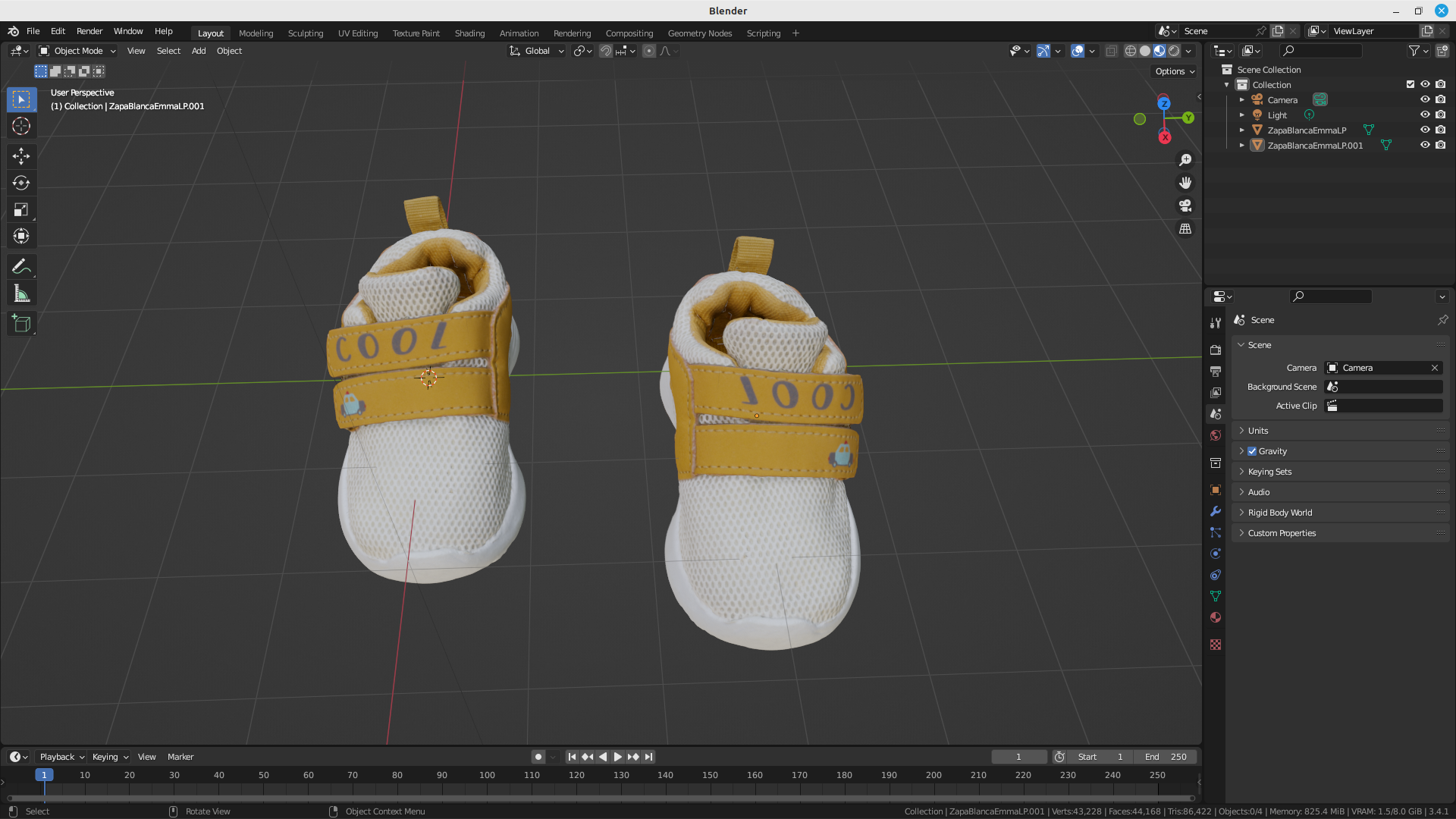

    ¡Vaya, Solimán, te has pasado, muchas gracias! Sin embargo, ese no es mi problema. A ver si puedo subir una imagen para que quede más claro, ya que no soy muy bueno explicándome.
    ¡Parece que he podido subir la imagen! Como puedes ver, el texto no es una geometría separada, sino que está impreso en la misma lengüeta de la zapatilla. Por eso te comenté que quizás la mejor opción sería borrar el texto invertido y clonar el que está bien. Sin embargo, ambos objetos están vinculados de alguna manera y, si borro el texto invertido, también se borra el texto original.

    Es practicamente lo mismo que te he explicado con la cabeza.
    Lo primero es aplicar el mirror rpara tener una sola malla.
    Luego con Sculpt, puedes limpiar el texto que está invertido, y como ese texto es muy escial, lo que tocaría, es modelar el perfil del texto y pegarlo encima.
    En tu caso además lo que veo es que tienes diferentes "materiales".

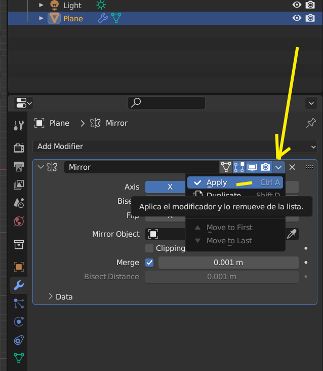

    Lo que sucede es lo que te comenté antes: si toco la zapatilla que está bien, se refleja en la que está mal. ¿Cómo puedo hacer que ambas zapatillas sean totalmente independientes? He pensado en utilizar Adobe Photoshop o Gimp para crear una copia de la zapatilla que está bien, voltear el texto y aplicar ese material a la zapatilla que está mal. Sin embargo, para hacer eso necesito que ambas zapatillas sean completamente independientes.

    En el Modificador MIRROR solo tienes que pinchar en la flechita negra y la opción de APPLY (aplicar).
    Lo explico en el vídeo de antes.
