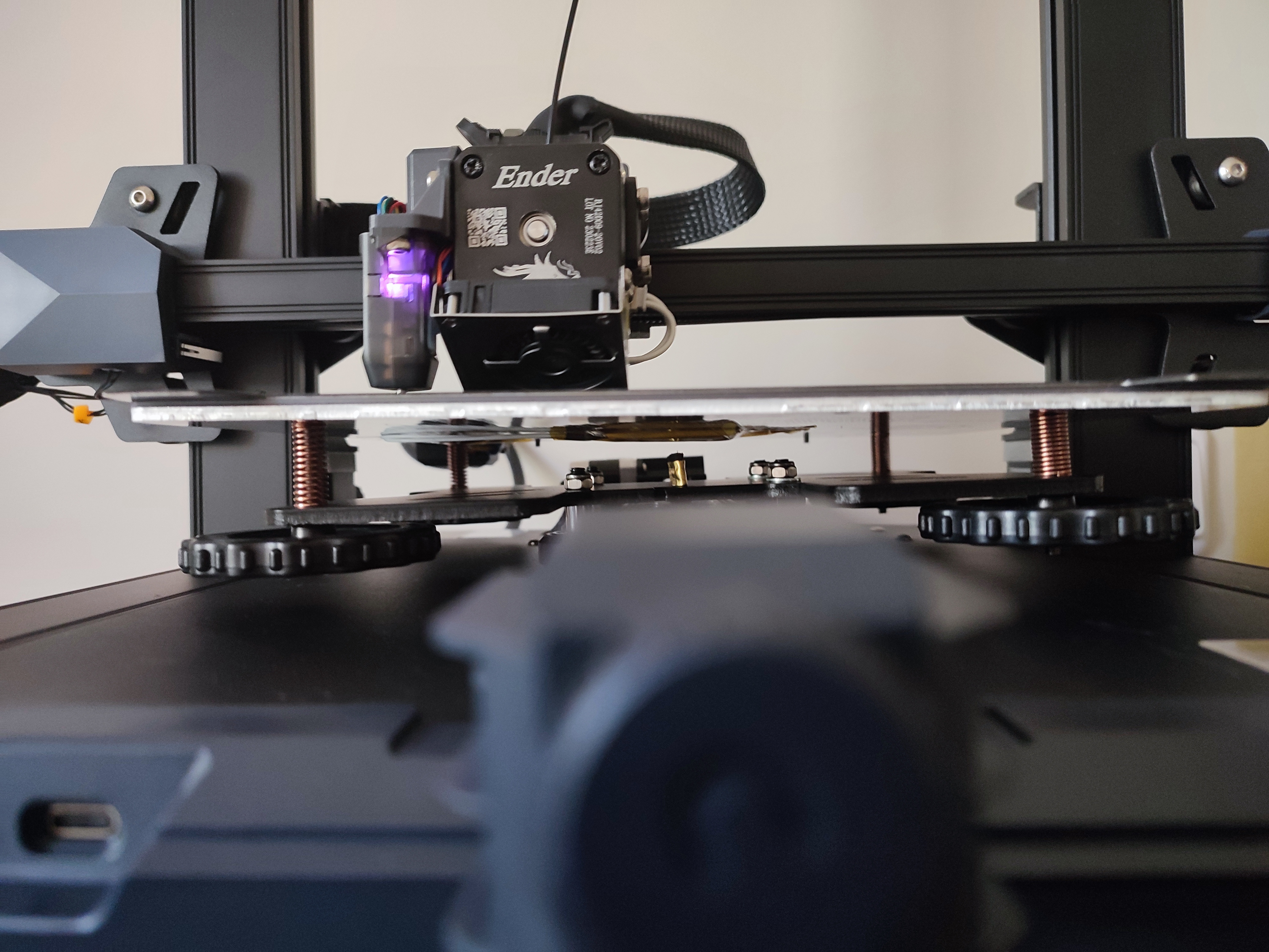

    Hola, buenas tardes a todos. Soy nuevo en el mundo de las impresoras 3D y he decidido iniciarme con una Ender 3 S1 completamente nueva. Apenas llevo un día con ella y al principio no noté desnivelación en figuras pequeñas. Sin embargo, al imprimir una pieza más grande, noté que la cama estaba desnivelada.
    Al intentar nivelarla con las ruedas de la cama, me di cuenta de que el soporte que sostiene tanto las ruletas de nivelación como las ruedas que corren por el eje X estaba torcido. Además, los tornillos de las ruedas que llevan la tuerca bloqueante tenían un apriete desigual en cada lado.
    Desconozco si esto es normal, ya que la impresora es nueva y no quiero desmontar nada. ¿Alguien sería tan amable de darme una mano con esto? Adjunto una fotografía para que puedan verlo.

    Tienes que ir probando con un "level test".
    https://www.thingiverse.com/thing:2187071
    Se pone el level test y si ves que una parte queda aplastada, mueve la ruedecilla para darle más distancia y si ves que está muy separado, menos.
    Para hacer las primeras pruebas es mejor poner un chorro de laca de pelo normal. La Nelly es muy barata y muy buena.
    Lo de los tornillos suele ser un problema de muelles flojos, no recuerdo si esa impresora lleva cristal o lleva una lámina de metal.

    Sí, he hecho la nivelación de la cama y en teoría está bien, pero lo único que noto es que el soporte parece estar torcido. Probaré lo que el compañero sugiere con la excéntrica del eje para ver si se corrige, y de ser así, tendré que volver a nivelar.

    No es lo normal, lo adecuado sería que todos los muelles de la cama estén aproximadamente igual de apretados. Sería conveniente localizar dónde está el fallo, para lo cual puedes medirlo con una regla o un calibre, midiendo en varios puntos y comprobando que tiene más o menos la misma medida en ambos lados. Yo comenzaría midiendo la distancia entre la estructura que sostiene la cama caliente y la perfilación inferior en ambos lados, y también el eje X con referencia al perfil superior del puente en H.

    Sí, está claramente desnivelado a simple vista. Lo único que puedo ver son los tornillos de las ruedas del eje Y, y noto que un lado está claramente más apretado que el otro. Voy a nivelarlo desde allí.

    Bueno, después de echar un vistazo detenido y pensar que todo estaba en orden, noté que la guía del eje Y estaba inclinada. De un lado estaba apoyando, mientras que del otro lado le quedaba más de un milímetro sin apoyar. No estoy seguro si el problema es con la rosca donde se atornilla, así que no voy a intentar arreglarlo yo mismo. En su lugar, utilizaré la garantía, ya que está ahí para esto.

    Hay un desfase de 3mm desde el lado derecho hasta el lado izquierdo.
