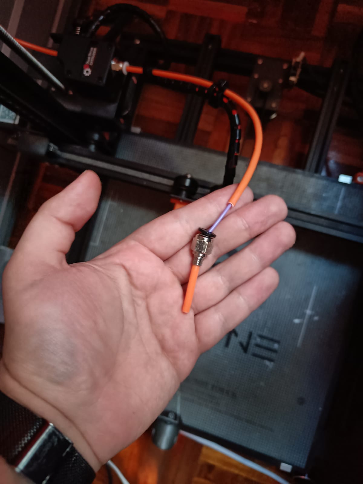

    Buenas tardes. Desde hace un tiempo, he tenido mi impresora Eryone Thinker SE parada debido a que no lograba imprimir correctamente. Presentaba problemas de atascamiento y no extruía material. Por lo tanto, decidí cambiarle el extrusor de serie por uno bmg, ya que sospechaba que ese era el problema.
    Después de probarlo, los resultados fueron satisfactorios al principio, logré imprimir algo. Sin embargo, después de un tiempo, el tubo se ha roto en tres ocasiones, tal como se puede observar en la imagen adjunta:
Nombre: WhatsApp Image 2023-04-18 at 20.19.34.jpeg
Visitas: 175
Tamaño: 104.1 KB
    ¿Tienes alguna idea de lo que podría estar causando este problema?

    ¿Se te rompe el tubo de teflón?
    Es la primera vez que oigo eso.
    ¿Qué tipo de teflón estás utilizando? Veo que es de color naranja y es la primera vez que veo uno de ese color, los hay blancos o el de color azul que es mas bueno el Capricorn....
    Tal vez no tienes el tubo bien puesto en los conectores neumáticos, y las retracciones un poco altas, pero de todas formas, como ya he dicho no había visto nunca que se rompiera el tubo de teflón... ¿no estará caducado?

    De todas formas hechale un vistazo a este vídeo ,por si tuvieras algo mal conectado....

    Podría ser que tengas el tubo de teflón demasiado corto, lo que ocasionaría que cuando el hotend se aleje, el tubo se doble en exceso y, al flexionarse repetidamente, se termine partiendo por fatiga. Sin embargo, es bastante improbable que esto ocurra a menos que el tubo esté en mal estado o sea de mala calidad.
