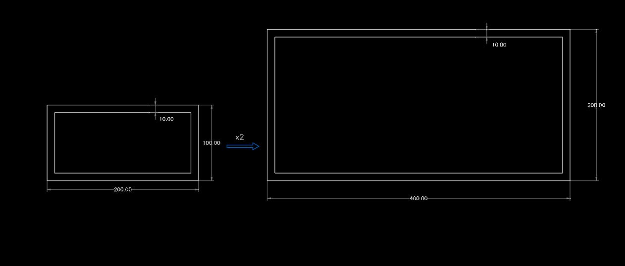

    ¿Es posible reescalar un objeto en AutoCAD manteniendo el grosor sin restricciones pa
    Saludos.
    ¿Es posible redimensionar un rectángulo en AutoCAD manteniendo el mismo grosor sin alterarlo mediante restricciones paramétricas o de otra forma?
    Adjunto una imagen para clarificar la pregunta.
    ¡Muchas gracias!

    Hola. En Autocad, es posible escalar un objeto en dos ejes sin modificar el tercer eje utilizando la herramienta "Escalar no uniformemente". Para hacer esto, selecciona el objeto y haces clic en la herramienta "Escalar no uniformemente" en la barra de herramientas de Modificar.
    Luego, selecciona uno de los puntos de agarre en el objeto y lo arrastras en la dirección deseada. Debes mantener presionada la tecla Shift mientras arrastras para mantener la relación de aspecto original del objeto. Repite esto para el otro punto de agarre en la dirección opuesta.
    También puedes establecer restricciones paramétricas en el objeto antes de escalarlo. Para hacer esto, utiliza la herramienta "Restricciones de dibujo" en la barra de herramientas de Anotación. Establezce restricciones en las dimensiones que desea mantener fijas antes de utilizar la herramienta "Escalar no uniformemente".
    Espero que esto te haya sido de ayuda. Si tienes alguna otra cuestión, no dudes en preguntar.
