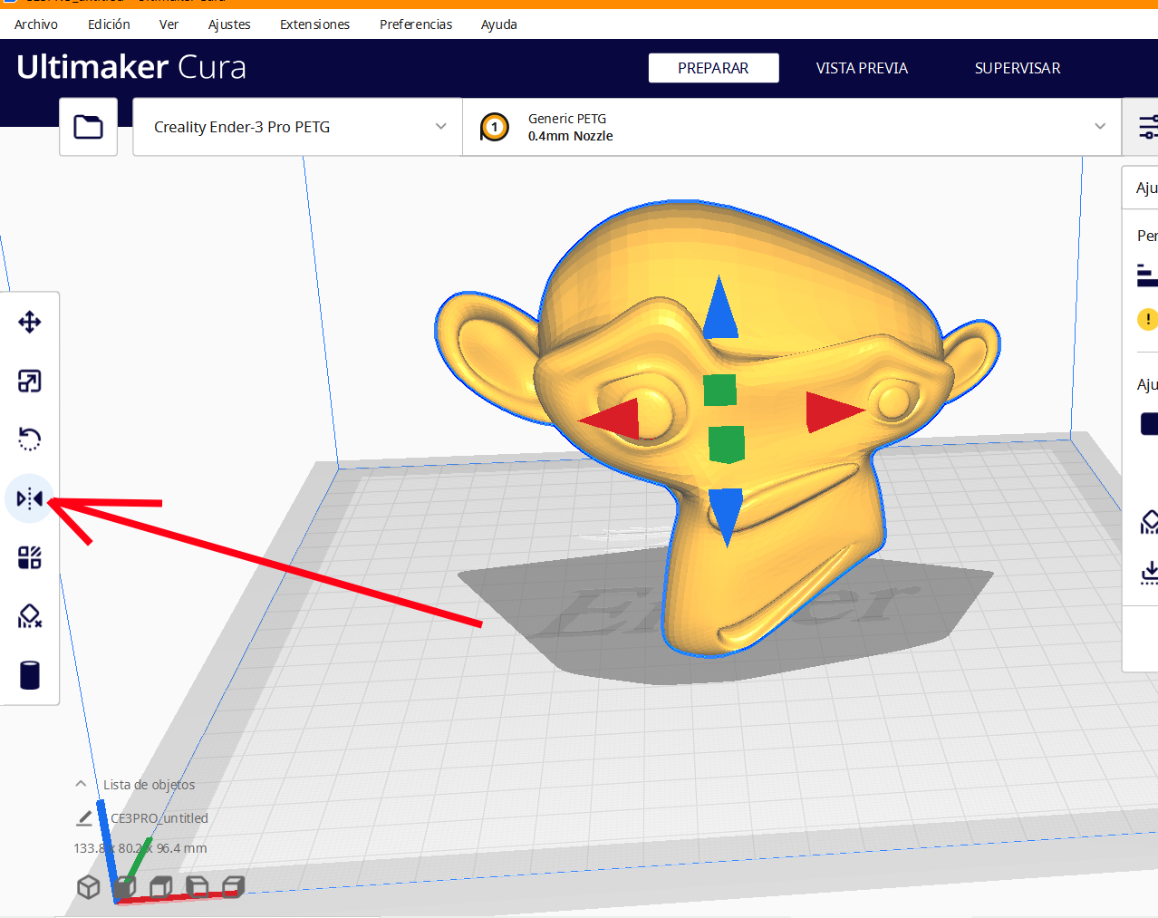

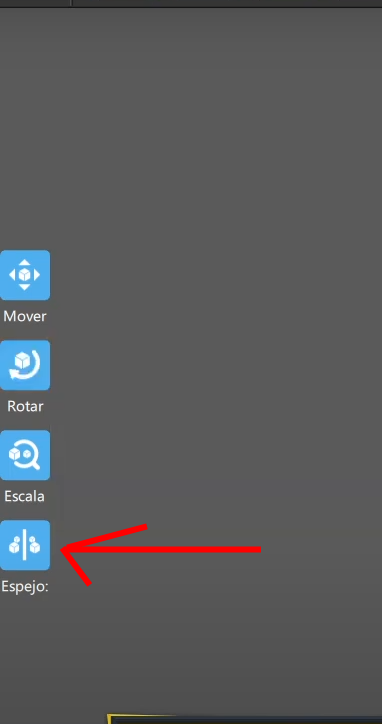

    El CURA para impresionas normales de filamento, tiene un opción de reflejar(espejo).
    A ver si el Chitubox tiene algo parecido......

    Comprueba que la configuración del slicer esté configurada correctamente, en particular la opción de "espejo" o "inversión" que pudiera estar activada por error.
    También puede estar invertido o reflejado el archivo STL. Puedes utilizar un software de visualización de modelos 3D para revisar el archivo antes de importarlo en el slicer.
    La orientación del modelo en el slicer antes de imprimirlo. Asegúrate de que esté orientado correctamente y no esté girado o invertido.
