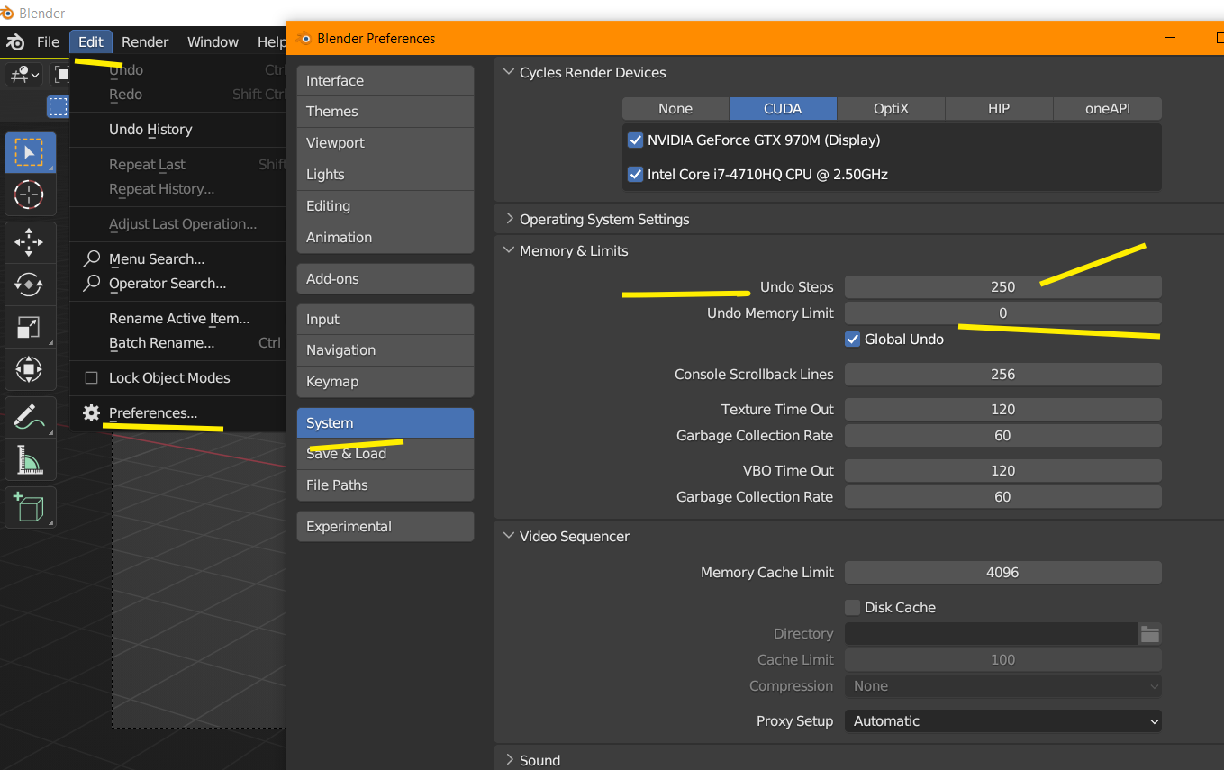

    Hola, me gustaría preguntar si Blender cuenta con una función similar a la de Photoshop que te permite ver el historial de cambios realizados en un archivo. Actualmente solo encuentro la opción de "Deshacer" pero es limitada y no permite retroceder hasta el inicio del archivo, sino solo unos pocos pasos anteriores. Agradezco cualquier información al respecto.

    Puedes subir el valor de UNDO en Preferences > System
Nombre: UNDO.png
