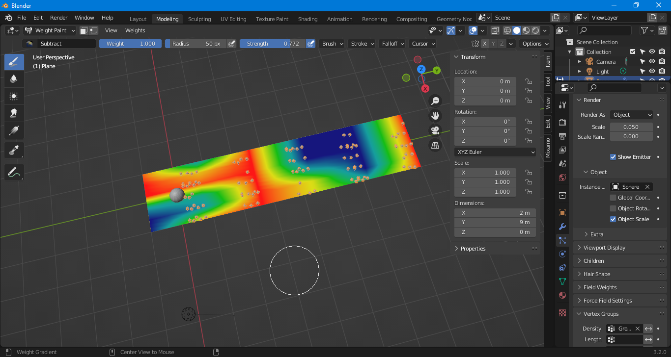

    Lo siento pero a mi no me sale.
    No entiendo lo de Particle Edit, 3dpoder. Supongo que te refieres al desplegable de Object Mode, Edit Mode, etc
    He hecho lo siguiente:
    He creado un Vertex Group con todos los vértices. Con Weight Paint he pintado. En Density he asignado el Vertex Group y el resultado es el que de puede ver en la imagen. Aparecen objetos en zonas de color azul y no aparecen en zonas rojas.

    ¿Las partículas como las tienes com Emitter o con Hair?
    Si las tienes en Emitter debes de asegurarte que están los valores de Frame Star y de End en valor 1, pues de otra forma lo que tendrías. seria una animación, que según fueras avanzando, se activarían las partículas.

    Por fin! Ya me sale!
    Voy a apuntarlo en mi manual para no tener que preguntar otra vez.
    Gracias Soliman y 3dpoder por la ayuda.
