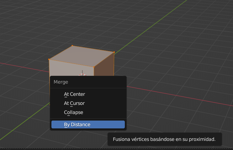

    Sin ver como tienes la malla no se puede saber.
    De todas formas prueba a ver si es que tienes caras separadas...
    Selecciona todos los vértices, presionas letra M y By Distance.
    Esto sirve para borrar vértices duplicados como para unir vértices que puedan estar separados.
Nombre: By Distance.png

    Pero como ya te ha dicho Soliman, es complicado acertar dónde está el problema, deberías mostrar la malla.
