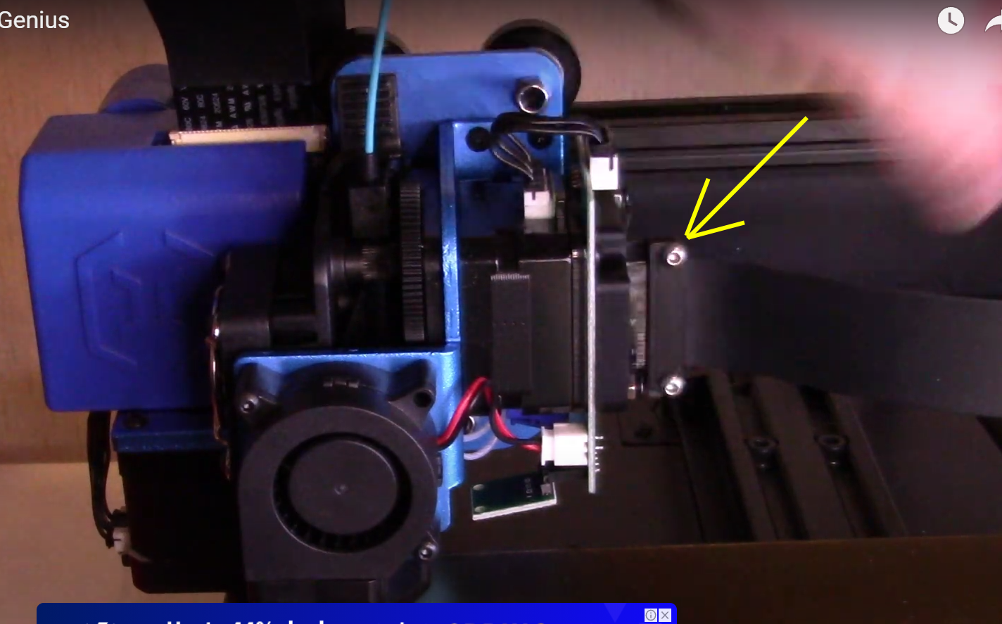

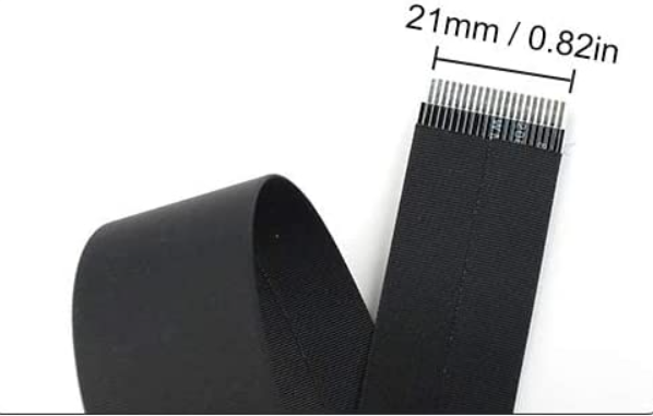

    Los errores mas comunes en las Artillery Genius es en la banda de conexiones que tiene en el cabezal.
    Lo primero sería desmontar y limpiar esa parte metálica de conexiones o en todo caso cambiar la cinta o como se llame.
Nombre: Sin título.png

Nombre: errores.png
Visitas: 1212
Tamaño: 1.06 MB
