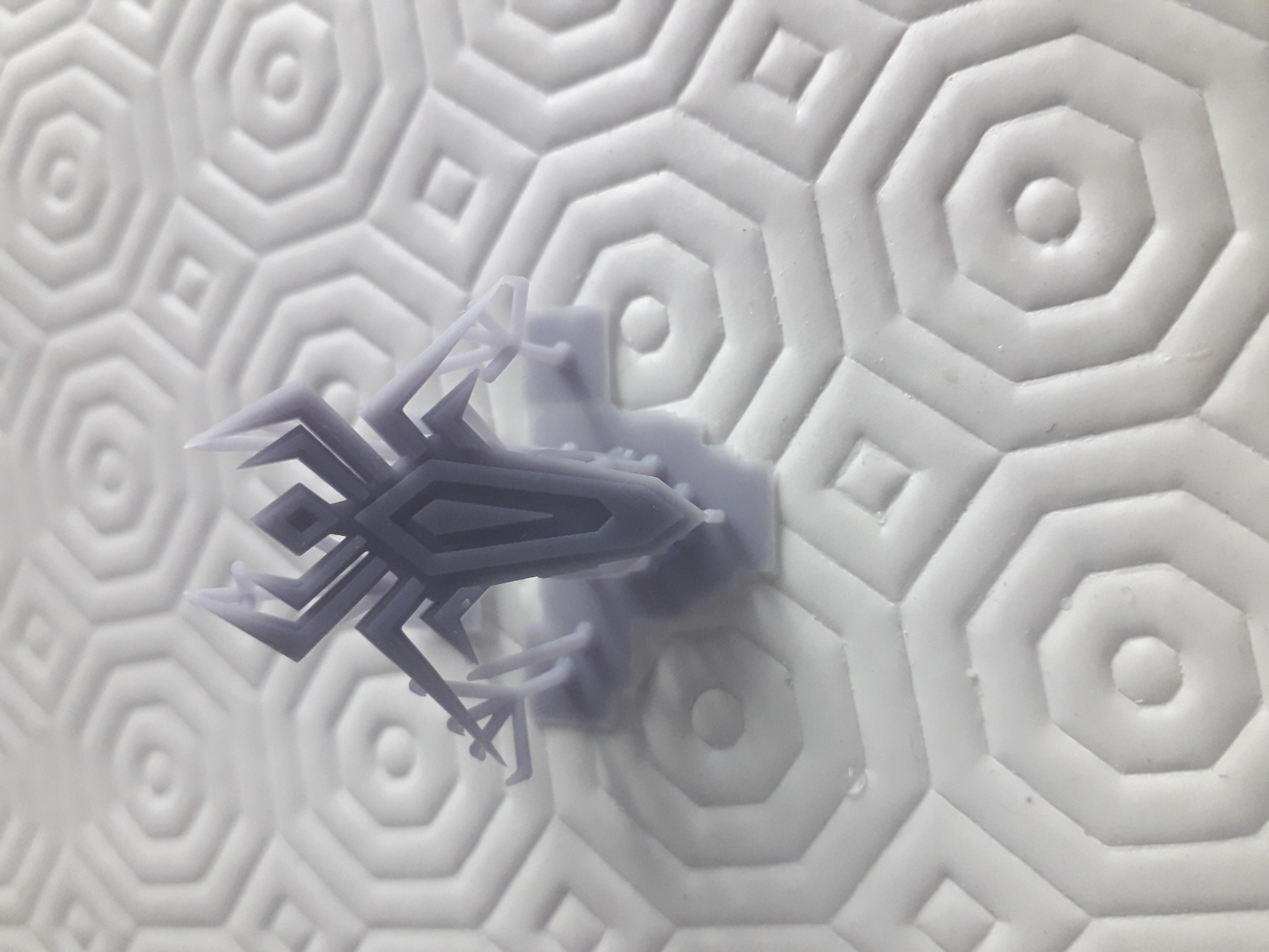

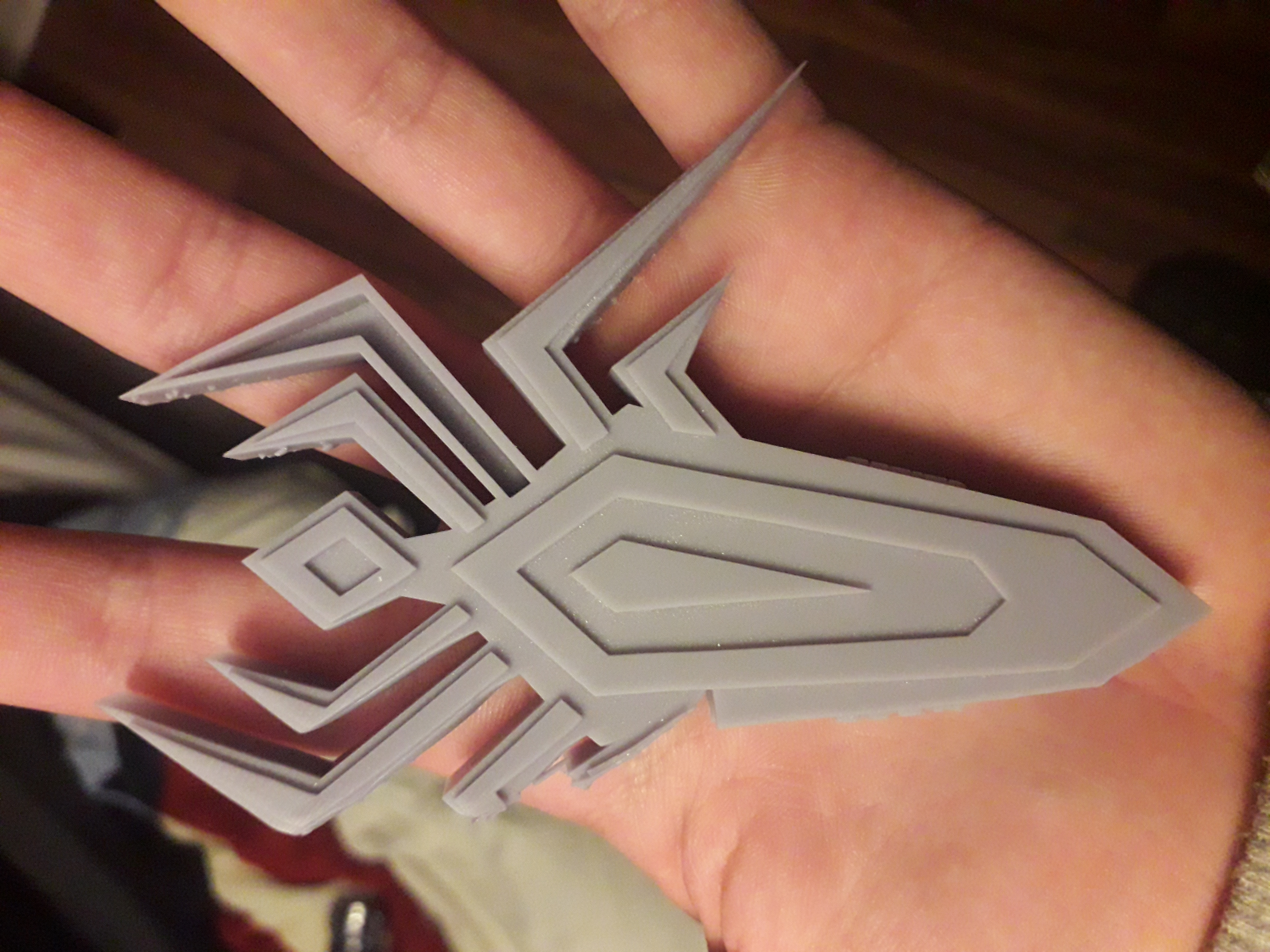

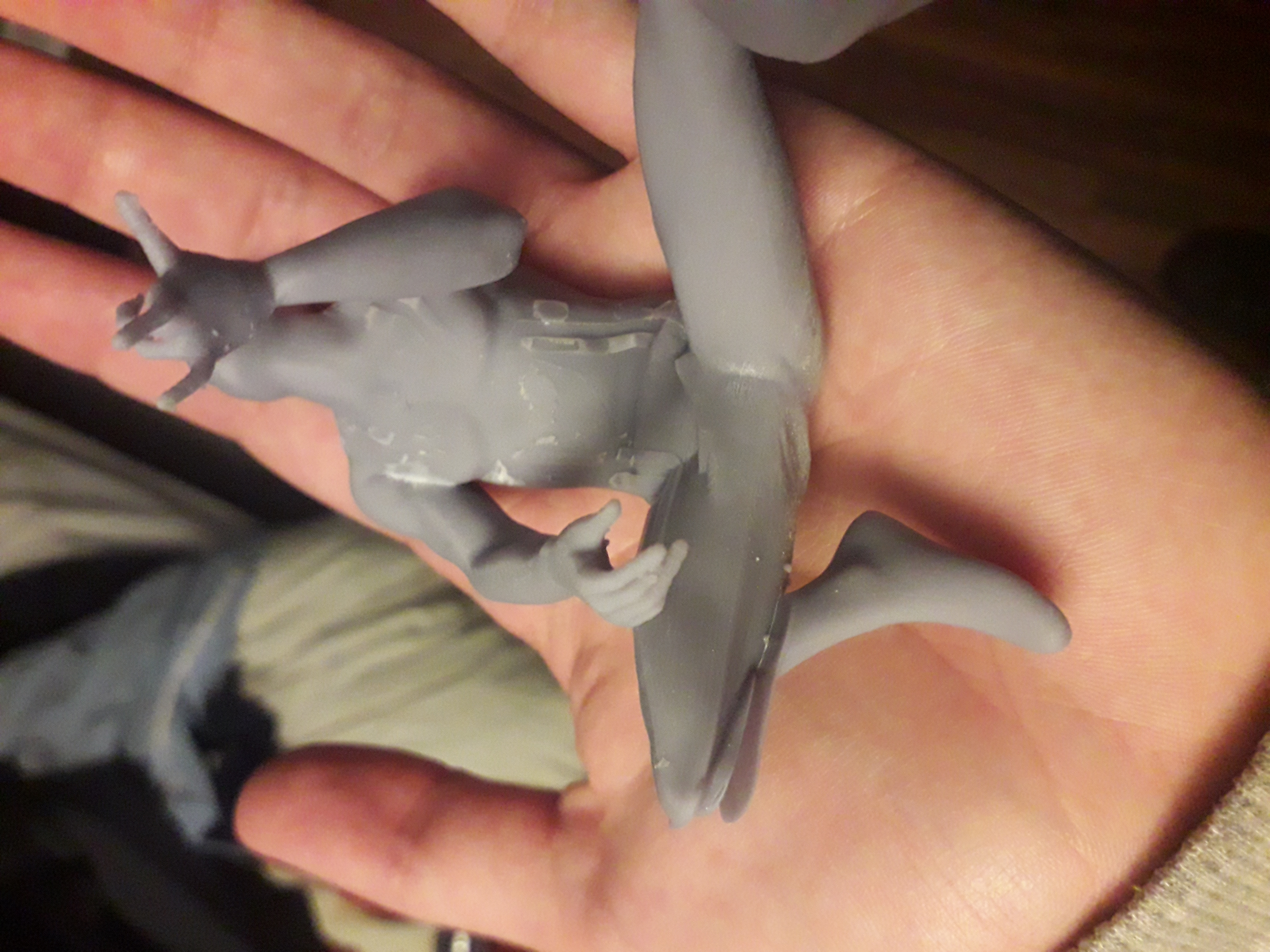

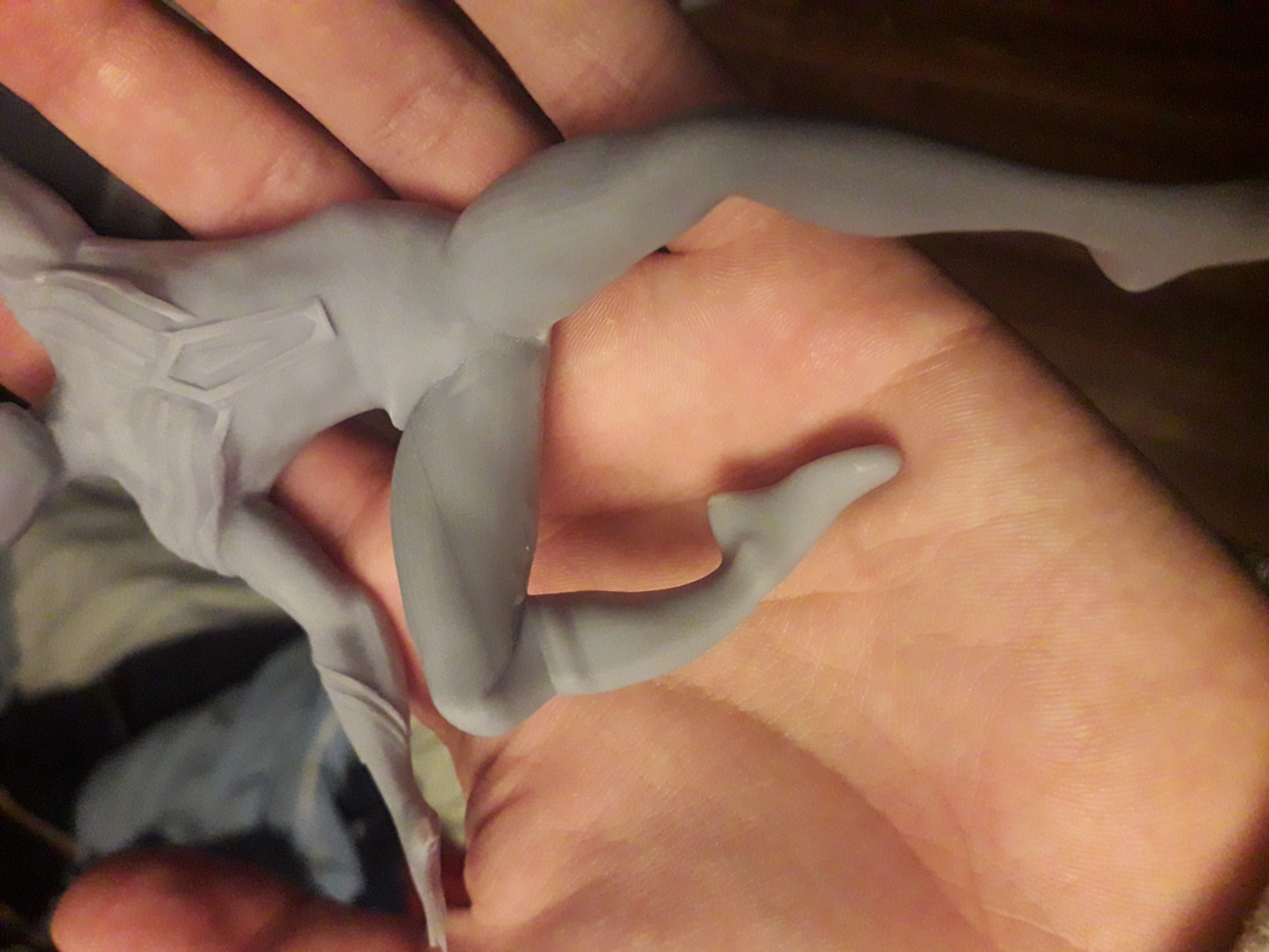

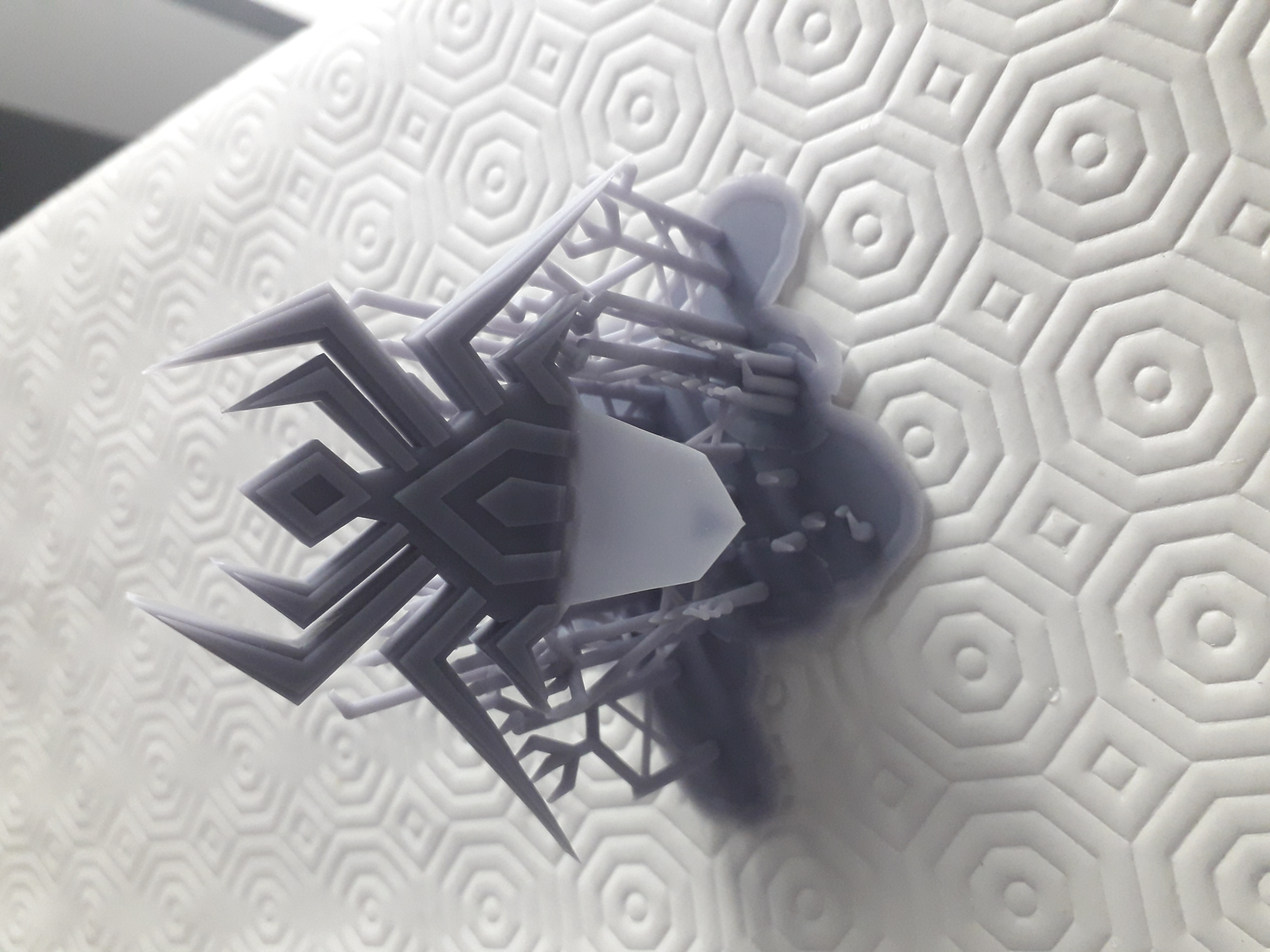

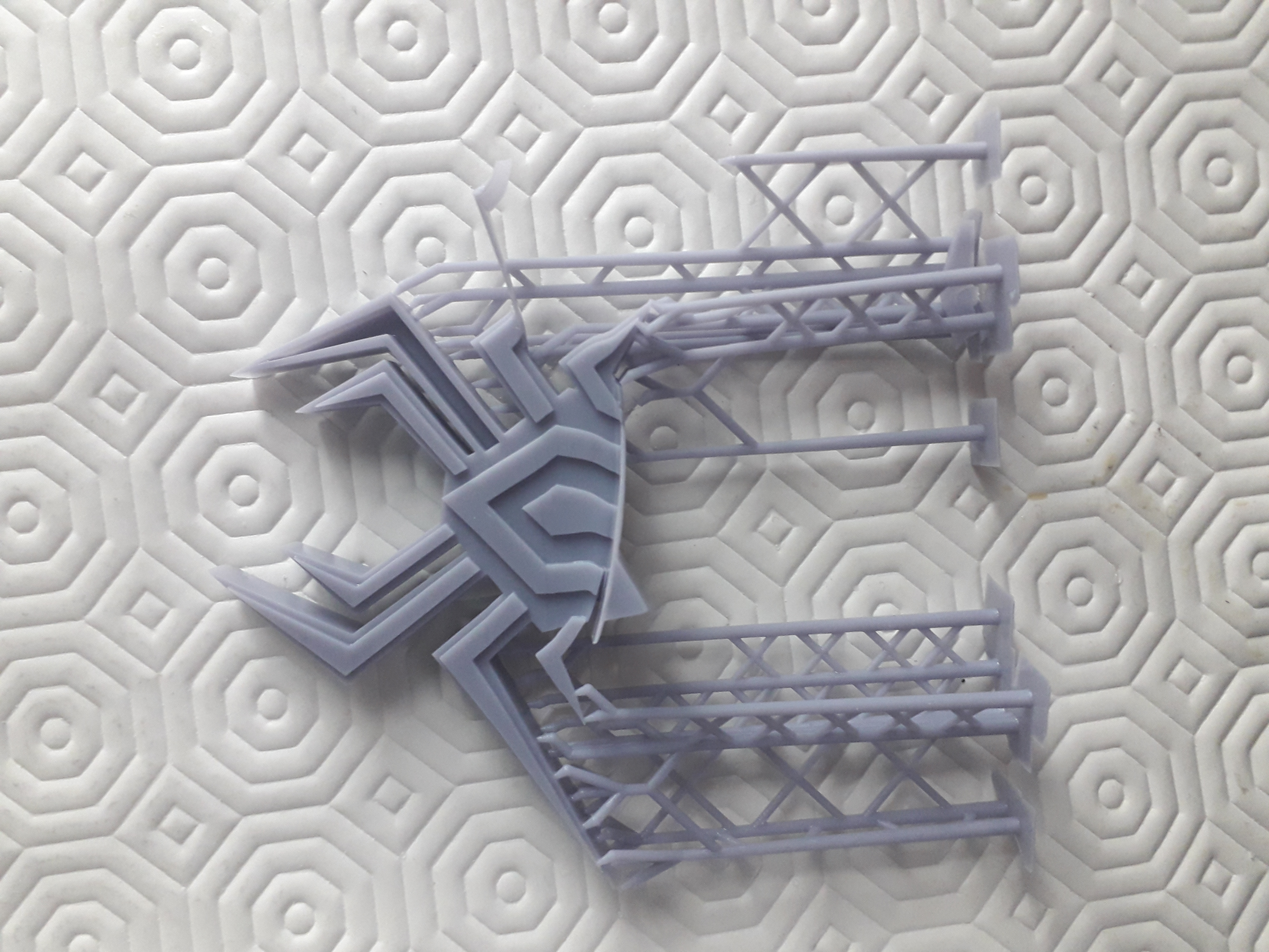

    Buenas tardes. Tengo una impresora 3D modelo ELEGOO MARS 2 PRO y me pongo en contacto con ustedes porque estoy teniendo problemas al imprimir archivos 3D. Utilizando el programa Blender, construí una serie de modelos que exporté en formato STL para poder acceder al programa Chitubox, en el que se realizan los cambios necesarios para imprimir las figuras en la impresora.
    El problema es que todas las impresiones salen con errores: las piezas pueden estar cortadas por la mitad, deformadas o incluso ni siquiera salir. Al principio, pensé que el problema podría ser el archivo exportado, pero probé con distintos archivos y el problema persistió. Además, de un mismo archivo, salían impresiones defectuosas diferentes: si en la primera impresión la pierna derecha de la figura salía mal, en la segunda impresión era la pierna izquierda la que salía mal y la derecha salía bien. Incluso he probado con diferentes escalas y rotaciones y solo una impresión muy pequeña salió bien, como se puede ver en las fotos que adjuntaré al final.
    Por lo tanto, he estado revisando la impresora y parece que todo está en orden en el sistema, por lo que no sé qué ocurre ni cómo solucionar el problema para poder realizar impresiones correctamente. Adjunto los archivos que he impreso y las fotos de las impresiones con los respectivos errores a los que me he referido. La única solución que se me ocurre podría ser un cambio en la pantalla de FEP. Espero que puedan ayudarme y quedo atento a su respuesta.

    Hola David, hay varias posibles soluciones para este problema, espero que te valgan para solucionar el tema.
    Verifica la configuración de impresión: Es posible que la configuración de impresión en Chitubox no esté optimizada para tu impresora, lo que puede causar problemas en la calidad de la impresión. Asegúrate de haber seleccionado la impresora correcta y de haber configurado correctamente los parámetros de impresión, como la velocidad de impresión, la altura de capa y la temperatura.
    Comprobar el nivelado de la plataforma: Asegúrate de que la plataforma esté nivelada correctamente antes de cada impresión. Si la plataforma no está nivelada, las impresiones pueden salir mal o incluso no salir en absoluto.
    Verifica la calidad del archivo STL: Es posible que el archivo STL tenga errores que estén causando problemas en la impresión. Asegúrate de que el archivo STL esté libre de errores y que esté diseñado correctamente para la impresión 3D.
    Comprueba la calidad de la pantalla de FEP: La pantalla de FEP es un componente crítico de la impresora 3D y su calidad puede afectar la calidad de la impresión. Compruebe si hay algún rasguño o daño en la pantalla de FEP y la reemplazas si es necesario.
    Actualizar el firmware de la impresora: Es posible que haya una actualización de firmware disponible que solucione el problema. Compruebe si hay actualizaciones de firmware disponibles para tu impresora y actualice si es necesario.
    Para verificar la configuración de impresión en Chitubox y asegurarte de que esté optimizada para tu impresora, sigue los siguientes pasos:
    • Abre Chitubox y cargue el modelo que desea imprimir.
    • Haces clic en "Settings" en la parte inferior derecha de la pantalla para acceder a las opciones de configuración de impresión.
    • Asegúrate de que la impresora seleccionada en la parte superior de la pantalla sea la ELEGOO MARS 2 PRO o tu modelo exacto de impresora.
    • Revisa las opciones de configuración, como la velocidad de impresión, la resolución y la altura de capa, para asegurarse de que se ajusten a las recomendaciones del fabricante de la impresora. Puedes encontrar estas recomendaciones en el manual de usuario de tu impresora.
    • Guarda los cambios y envía la impresión a la impresora.
    Si después de ajustar la configuración de impresión en Chitubox todavía tiene problemas con las impresiones, intenta revisar otras áreas de la impresora, como la pantalla de FEP, la boquilla y el nivel de la cama de impresión.

    Hay que hacer pruebas para ver si la resina está en condiciones.
    Para eso descárgate un archivo que se utiliza de prueba para ese tipo de impresoras de resina que se llama "Resin XP"" o algo parecido...
    https://www.thingiverse.com/search?q...&sort=relevant
    Y lee eta página donde explica como probarlo.
    Cómo calibrar impresiones 3D de resina: prueba de exposición a la resina (imprint3d.net)
