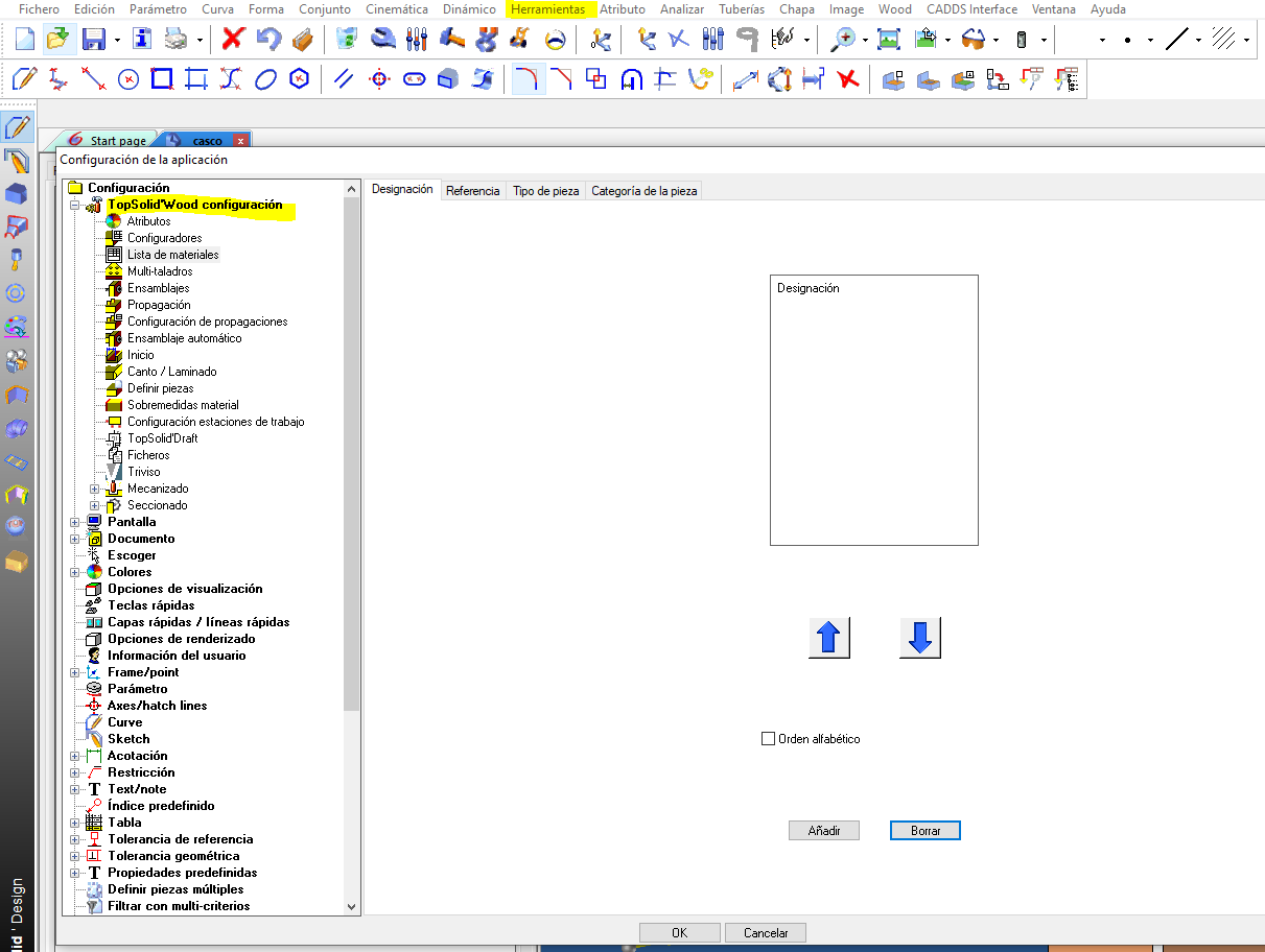

    No encuentro el menú Archivo en la barra de herramientas superior. En su lugar, tengo las siguientes opciones: "Fichero/Edición/Parámetro/Curva/Forma/Conjunto/Cinemática/Dinámico/Herramientas/Atributo/Analizar/Tubería/Chapa/Image/Wood/CADDSinterface/Ventana".
    ¿Te refieres a la siguiente ruta: "Herramientas/Opciones/Configuración/Topsolid Wood Configuración/Lista de materiales"? Una vez allí, encuentro cuatro pestañas: "Designación", "Referencia", "Tipo de pieza" y "Categoría de pieza".
    ¿Podrías proporcionarme más detalles? ¿Podrías enviarme una imagen? No estoy seguro si he seguido la ruta correcta. Adjunto una imagen de la ruta que he seguido.
    ¡Muchas gracias y saludos!

    Guiándome por la imagen que publicas, parece que estás en el lugar correcto, pero la opción "Lista de materiales" no se muestra en la ventana de Topsolid Wood Configuración.
    Podrías intentar hacer lo siguiente:
    • Abre el programa Topsolid2018 y carga tu modelo.
    • Ve al menú "Herramientas" y selecciona "Opciones".
    • En la ventana de opciones, selecciona "Topsolid Wood Configuración" y luego "Configuración de la pieza".
    • En la pestaña "Tipo de pieza", selecciona la opción "Mueble" en la lista desplegable "Tipo de componente".
    • Haz clic en el botón "Aceptar" para guardar los cambios.
    • Ahora, ve al menú "Archivo" y selecciona "Crear una lista de materiales" para crear la lista de materiales para tu modelo.
    • Debería aparecer la opción "Lista de materiales" en la ventana de Topsolid Wood Configuración.
    Si estás teniendo problemas con una vista en particular, intenta cambiar a otra vista y crear la lista de materiales desde allí. Tal vez haya algún problema específico en esa vista que esté causando el problema.
    Asegúrate de que todas las partes del modelo tengan una etiqueta de lista de materiales asignada. Si hay alguna parte que no tenga una etiqueta de lista de materiales, es posible que esto esté causando el problema al crear la lista de materiales en el plano.
    Espero que esto te ayude a resolver el problema. Si aún tienes problemas, no dudes en preguntar. No tengo instalado el Topsolid, por eso no te puedo mandar imágenes.
