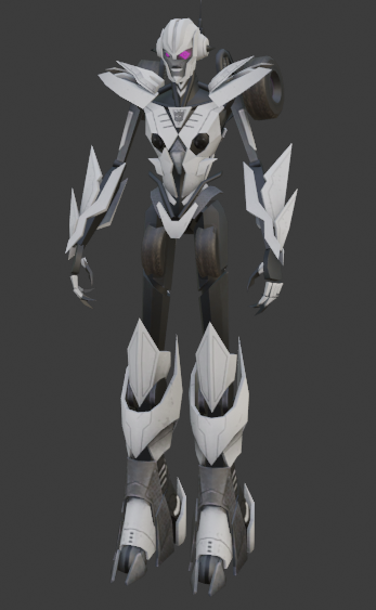

    Hola, creo que la pregunta no se entiende bien pero no se como describir mejor mi problema. Obviamente se como adherir y separar objetos, pero me refiero a objetos que forman un personaje, en mi caso es un robot que es algo complicado hacerle un esqueleto ya que son muchas piezas separadas y únicas, adjunto imagen del modelo que quiero trabajar.

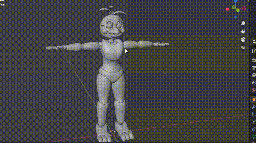

    A lo que me refiero con unir objetos y que se puedan mover me refiero a esto:
Nombre: Muestraa.gif
Visitas: 377
Tamaño: 1.36 MB
    Como se ve en el gif, es un modelo que descargue que se mueve como si tuviera huesos, pero no los tiene, cada parte de su cuerpo esta así como adherida, sin embargo mantienen fijo y estable el movimiento, quiero hacer eso con el modelo que quiero trabajar, y muchos otros mas.

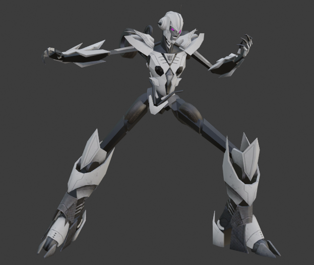

    Hola, muchas gracias, use lo que me mostro en el video y logre lo que quería.
Nombre: aegrg.png
Visitas: 59
Tamaño: 244.9 KB
    Se lo agradezco mucho!
