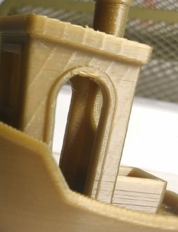

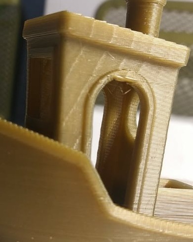

    Question Lineas diagonales en las paredes de las piezas
    Hola, estoy teniendo un problema con mis piezas, por alguna razón en las paredes que realiza el eje X salen unas lineas diagonales extrañas cada unos 5 milímetros, lo primero que pensé fue que eran vibraciones, he tensado las correas de ambos ejes, he ajustado las excéntricas y luego hice otra prueba pero a la inversa. También he calibrado los pasos por milímetro de los ejes y nada ha cambiado los resultados. He probado con distintos filamentos y tampoco.
    Imprimo a unos 35 milímetros y siempre me fue bien así. ¿Qué puedo hacer?

    Por las imágenes que adjuntaste, parece que tienes un problema de "ringing" o "ghosting". El ringing es un efecto visual que se produce cuando la impresora 3D se mueve a altas velocidades y luego se detiene bruscamente. Esto puede causar vibraciones que se propagan a través de la estructura de la impresora y se reflejan en la pieza impresa como líneas diagonales en las paredes.
    Para solucionar este problema, hay varias cosas que puedes intentar:
    Reducir la velocidad de impresión: Si estás imprimiendo a 35mm/s y aún tienes problemas de ringing, intenta reducir la velocidad a unos 20mm/s para ver si eso soluciona el problema.
    Ajustar la aceleración: Puedes reducir la aceleración de los movimientos de la impresora para evitar que se produzcan vibraciones.
    Comprobar la tensión de las correas: Asegúrate de que las correas de los ejes estén tensas y no se estén deslizando.
    Ajustar la configuración de la retraction: Si la retraction está configurada incorrectamente, puede causar vibraciones que se reflejen en la pieza impresa. Prueba a ajustar la configuración de la retraction para ver si eso soluciona el problema.
    Comprobar la configuración de los pasos por milímetro: Asegúrate de que los pasos por milímetro de los motores de los ejes X e Y estén configurados correctamente.
    Espero que estos consejos te ayuden a solucionar el problema de las líneas diagonales en tus piezas. En caso de que sigas con problemas, intenta especificar un poco más. Un saludo.
