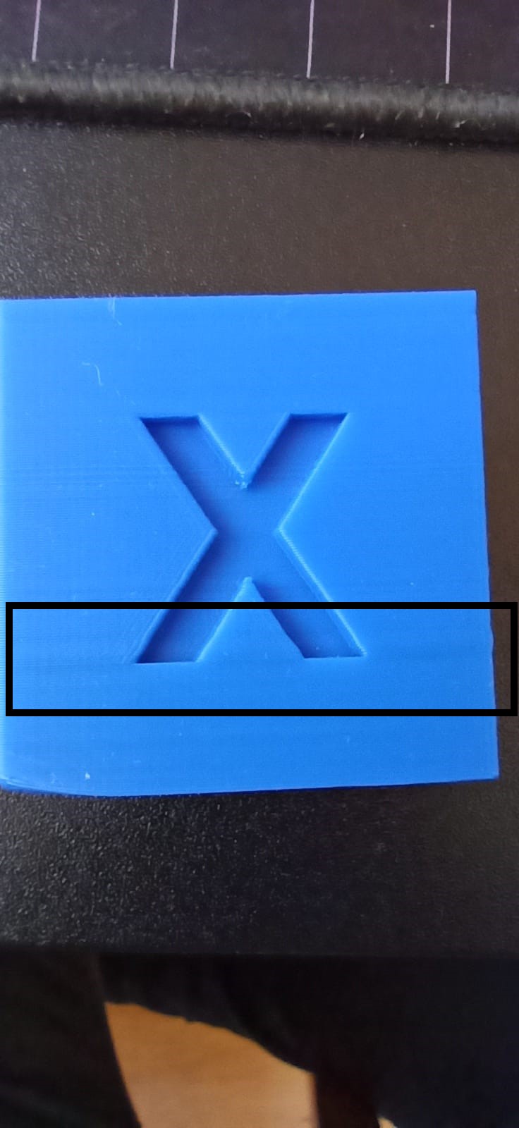

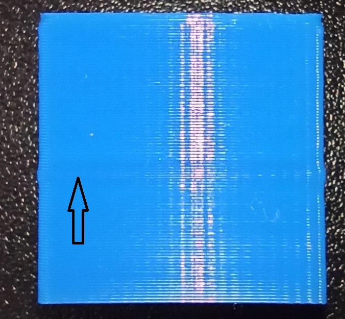

    Buenas tardes, Tengo una impresora 3D y a una altura en Z de unos 12mm Me imprime la Línea mal (no se si llegar a identificarlo como desplazamiento de capa). Es como si hiciera un pequeño relieve.
    He impreso 2 cubos uno de 20x20 y otro de 40x40 y parece que lo hace en los dos a la misma altura. ¿Sabría alguien a que se debe?
    Adjunto fotografías.
    Gracias y un saludo.

    Pues tiene pinta de ser que en esa zona el eje Z no puede subir correctamente, bien por algún problema con el uso, excéntricas demasiado apretadas, o similar.
