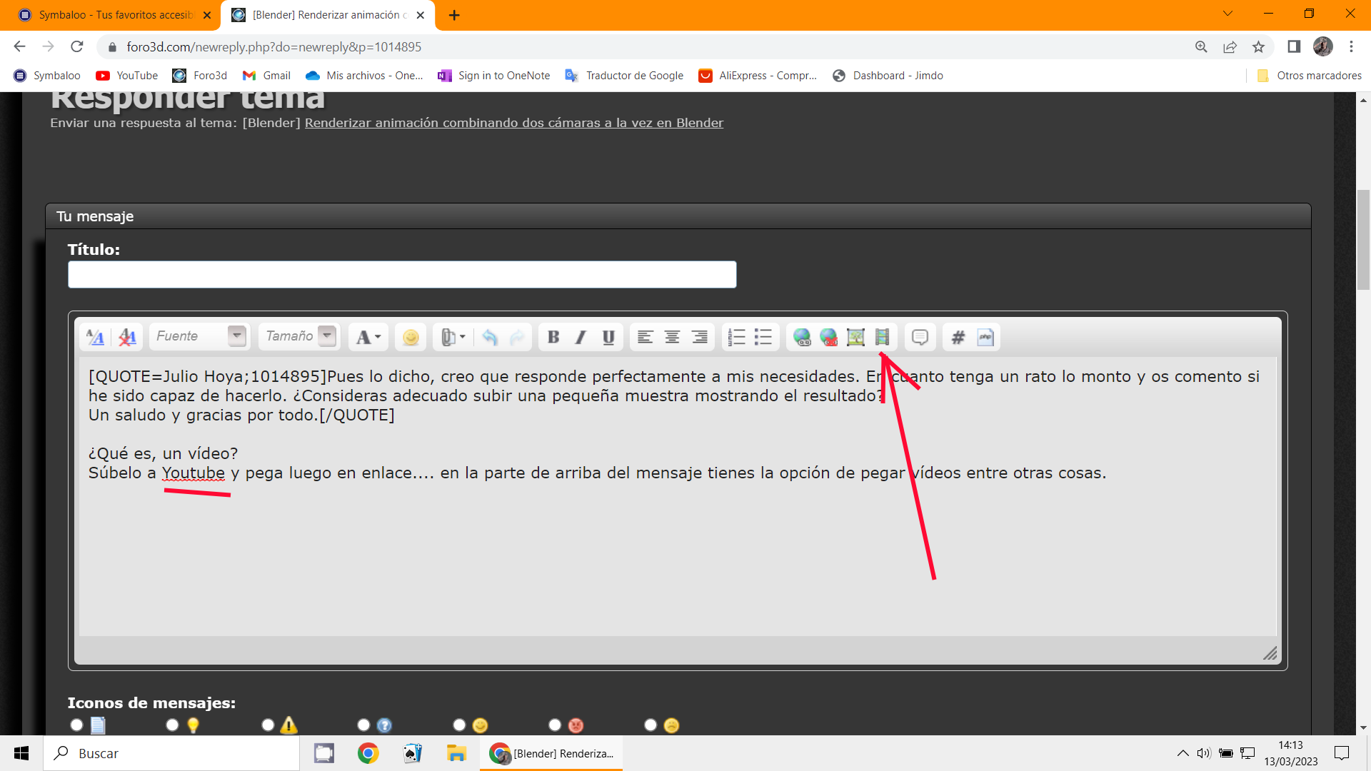

    ¿Qué es, un vídeo?
    Súbelo a Youtube y pega luego en enlace, en la parte de arriba del mensaje tienes la opción de pegar vídeos entre otras cosas.
