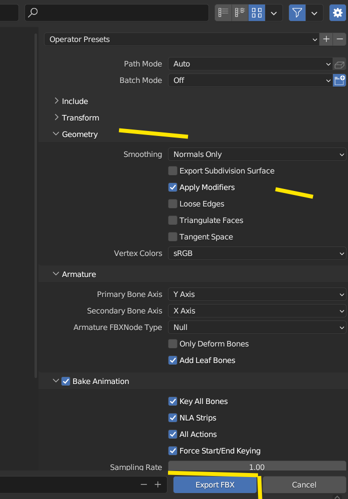

    En teoría los modificadores se aplican al exportar en FBX (si lo tienes marcado, claro).
Nombre: fbx.png
Visitas: 171
Tamaño: 88.1 KB
