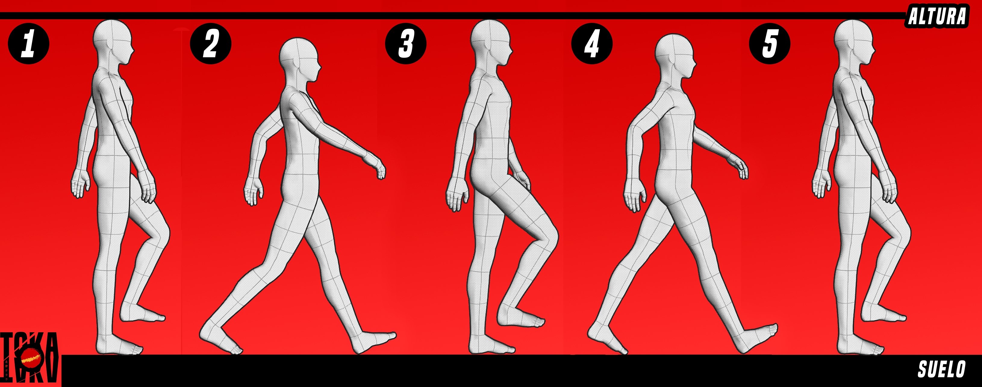

    IMAGEN
Nombre: poses caminando.jpg
Visitas: 45
Tamaño: 708.9 KB

    Gracias por los comentarios. Lo de patinar creía haberlo apañado, más o menos. Pero ciertamente se puede mejorar.
    El problema es que todos los tutoriales sobre ciclo de andar lo explican con el personaje sin desplazarse y es cuando quieres que ande de verdad que aparece el fallo.
    Yo suelo desplazar el personaje con una constraint con una curva. Para evitar el patinaje mido la longitud del paso y lo desplazo según esa medida.
    Pero se puede mejorar. Si alguien conoce una técnica mejor agradecere la ayuda.
    En cuanto al movimiento de los brazos pretende dar la idea de que el personaje está aburrido, desganado.
    Evidentemente no lo he conseguido.
    A seguir trabajando.

    La animación de ciclo de andar se hace en parado, luego es cuando se pone la PATH o CURVE y se calcula la distancia para que los pies coincidan con la distancia desplazada.
    Transmitir sensaciones a través de los gestos no es nada sencillo, puede que sea una de las materias más complicadas de la animación, incluso del render estático, así que tómatelo con calma y sigue adelante que vas bien.
