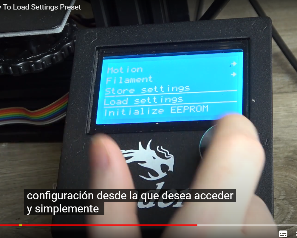

    Story Settings o Load Settings.
    No lo he probado nunca, pero prueba a cargar los valores de fábrica, o creo que en los archivos descargables de Creality tienen una copia de seguridad tipo EEPROM
    https://www.creality.com/pages/downl...481.header_1.1
    Ten en cuenta que hay diferentes modelos y dentro de cada modelo puede ser que tenga una placa diferente, más moderna o mas antigua, o sea que apunta bien los datos de tu impresora cuando bajes el firmware.
Nombre: Load.png
Visitas: 286
Tamaño: 806.0 KB
    Por cierto, ¿no tendrás puesto un sensor tipo BLTouch?
