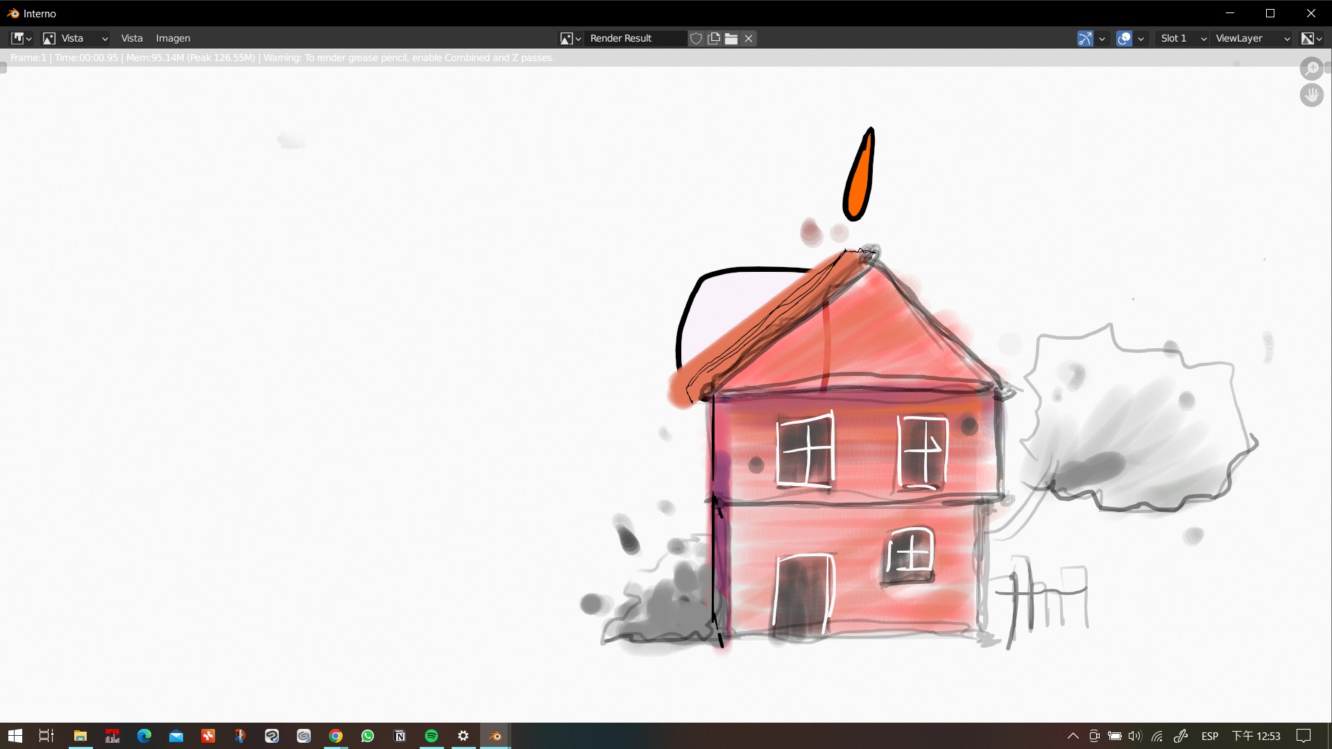

    Hola, tengo un problema que me esta fastidiando durante días. He estado trabajado en un proyecto pero lo que me ocurre al procesar la imagen o la animación resulta que mis líneas en Grease Pencil atraviesan todo como si no hubiera un mañana. He estado buscando la solución durante días y nada.
    He descargado archivos de profesionales y no ocurre. así que no se si es que se debe a que debo de activar algo.
    En la siguiente fotografía tengo la "pintura" en el frente y en otra capa separada he puesto el cuadrado de atrás entre medio de ambas he puesto un cubo pero el cuadrado de atrás lo atraviesa. Necesito ayuda gracias.

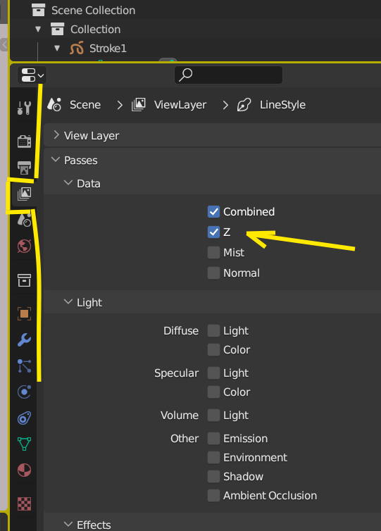

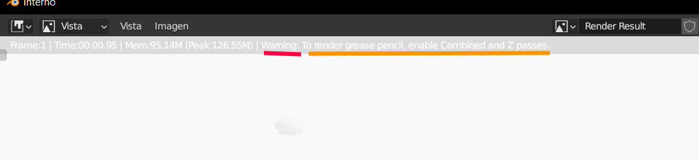

    No sé cómo lo tendrás, pero en la barra superior te indica que para hacer el render debes activar la opción de Z en Passes.

    No, no he podido. Sigue igual. Yo quiero que se vea como la primera fotografía pero cuando la proceso, como que todo se atraviesa.

    Acabo de intentarlo, aplicando lo que me dijiste de las capas la Z y lo he separado todo en distintas capas. De momento ha funcionado. Gracias por la ayuda.
