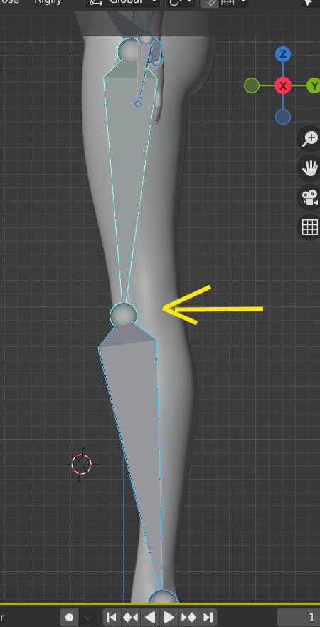

    Otra cosa que tendrías que rectificar, es la posición de las rodillas.
    Al estar tan rectas, esos huesos luego se te pueden ir hacia lados incorrectos, lo mejor es desplazar la rodilla un poco hacia delante para que la Armature se doble siempre bien.

    Fíjate en las piernas, sobre lo que te dicho que si lo haces tal como lo tienes, se van a retorcer.
