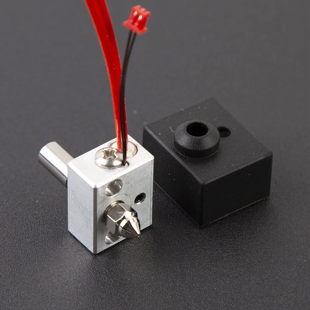

    De todas formas, si no calienta el fallo es del "cartucho calefactor" que tiene la boquilla en la punta, está el "termistor" que es el termómetro y el cartucho calefactor que es lo que da el calor.

    En otros modelos, el termistor y el cartucho es como esta imagen. El gordo es el cartucho calentador y el finito el termistor.

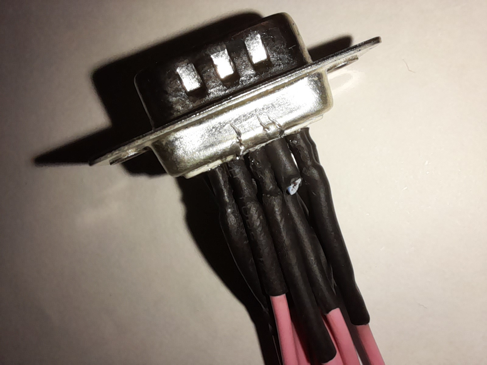

    Lo sé, la parte interior de ese cabezal no lo he visto aun, por lo que vi y es notorio tiene un cable VGA.

    Los he visto y parece que uno se cortó, por lo que se ve en la imagen. Pero todos los demás cables están bien conectados y no sobra ninguno cortado.
