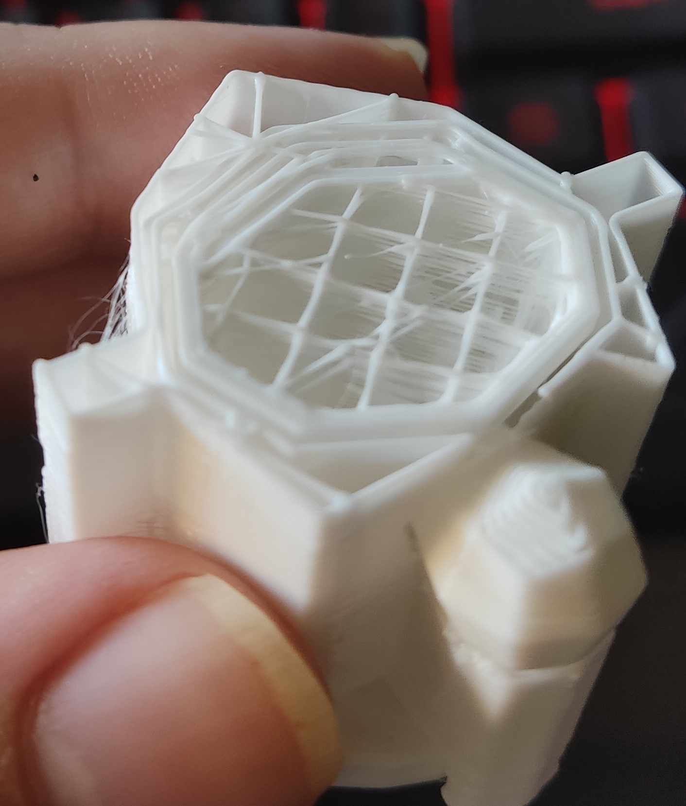

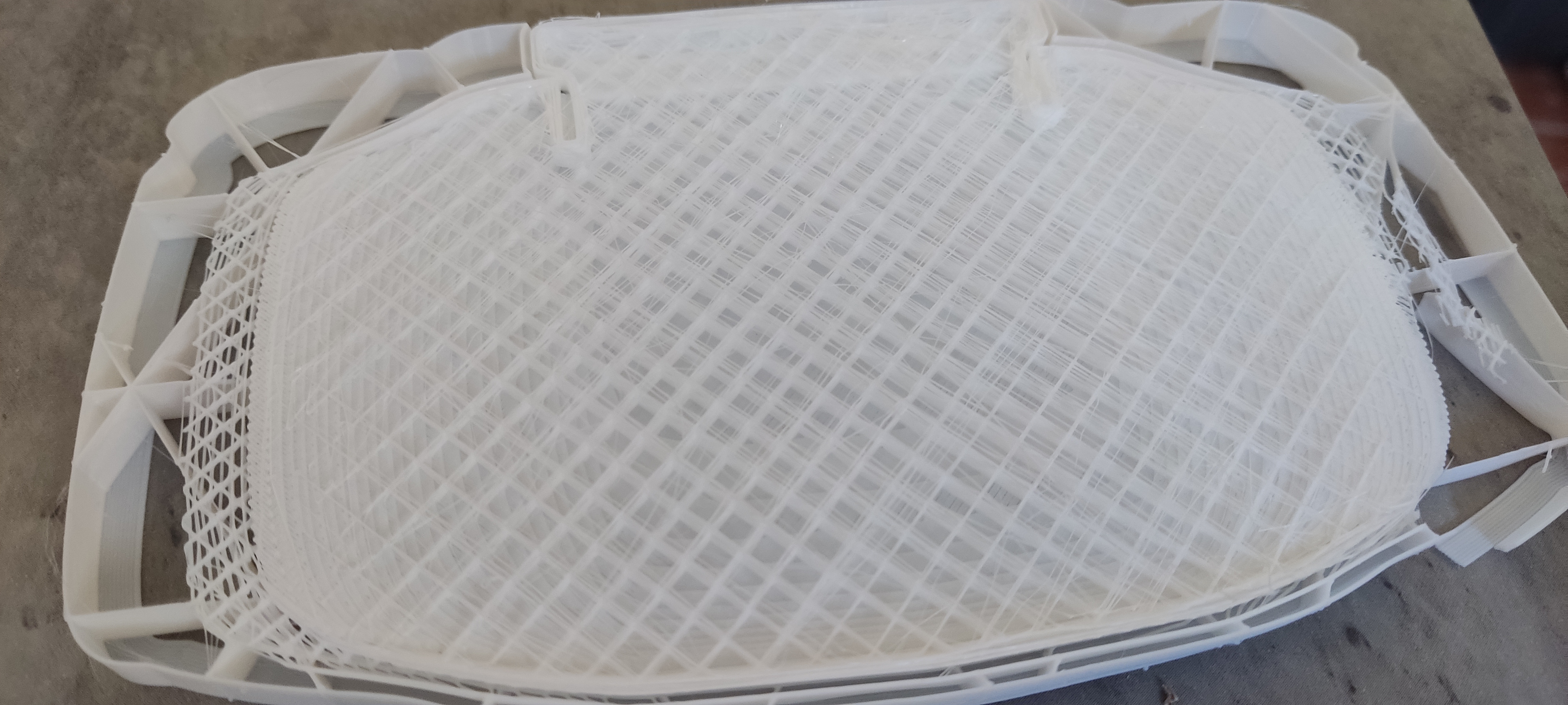

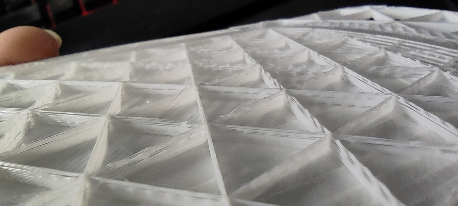

    Muy buenas, tengo una Ender 3 y desde hace algunos días me está dando problemas con el relleno. Creo que ya miré todo lo que podía mirar, temperatura, ventiladores, excéntricas, configuración y no veo problemas aparentes.
    Soy novato y ya no sé que más puedo hacer. Llegué a la conclusión de que era el tipo de relleno que usaba (zigzag), pero lo cambié por uno triangular y sigue igual, el caso es que los perímetros y soportes no tienen este problema de inconsistencia por lo que veo. Os dejo unas imágenes para que veáis a lo que me refiero. Todo impreso en PLA a 200/205 grados.

    Estas corresponden a la configuración con el relleno en zigzag

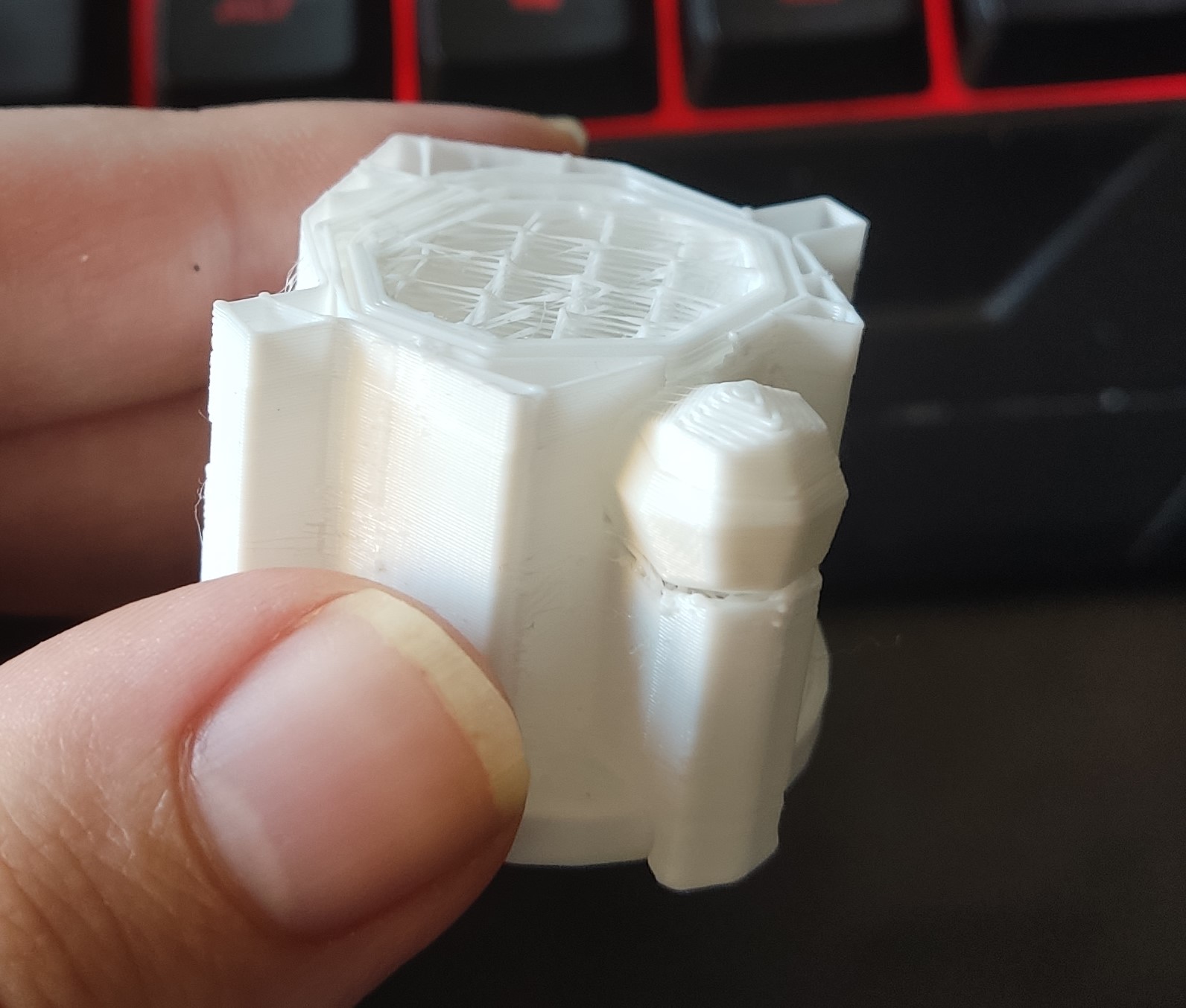

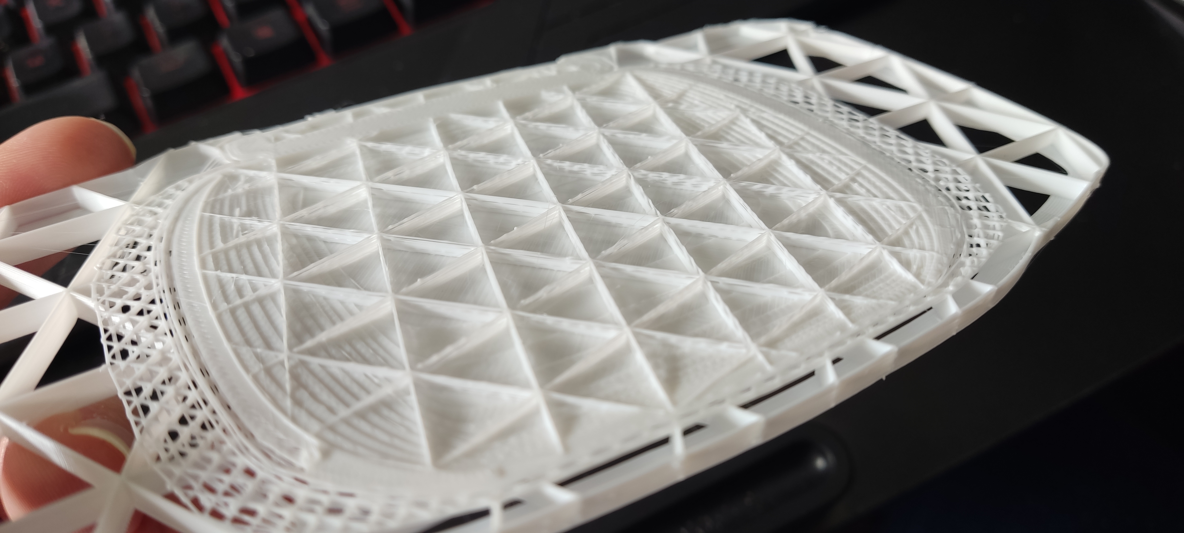

    Estas son lo último que probé con el relleno triangular.
    Otra de mis teorías era que pusiera ser tema de la retracción ya que he intentado configurarlas bien para que no dejara hilos pero por mucho que subiera la distancia o la velocidad no notaba cambios significativos. Por ejemplo entre 4/30 y 10/30 salía todo igual más o menos.

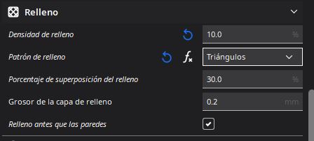

    ¿Y que me recomiendas cambiar?

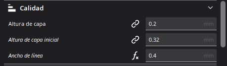

    Mis parámetros de Cura son:
    Densidad de relleno: 5/10/15 dependiendo de la pieza.
    Patrón: Lo que puse en el primer mensaje, a veces uso el giroide.
    Porcentaje de superposición de relleno: 30.
    grosor de pared de relleno: 0.2
    Relleno antes que las paredes activado.
    Esto para boquilla 0.4 y PLA. No se si habrá algún parámetro oculto que deba tocar.
