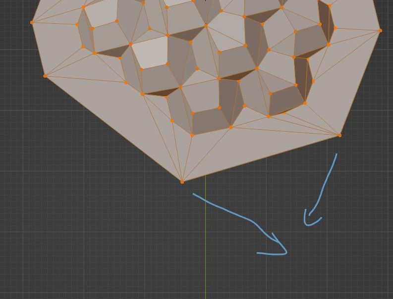

    Hola gente. Tengo muchos modelados que resolver con la siguiente acción: estirar dos vértices por las edges para crear un nuevo triángulo alineado con las aristas que estaban.
    Cómo se puede crear esto? Que no sea a Ojo, claro, y sin mover los vértices preexistentes. Gracias.

    Tienes un Addon llamado TinyCAD
    tinyCAD Mesh Tools — Blender Manual
  3. Gracias deloeste33 Agradece este post

    Ok lo voy a poner en práctica.
    Gracias.
