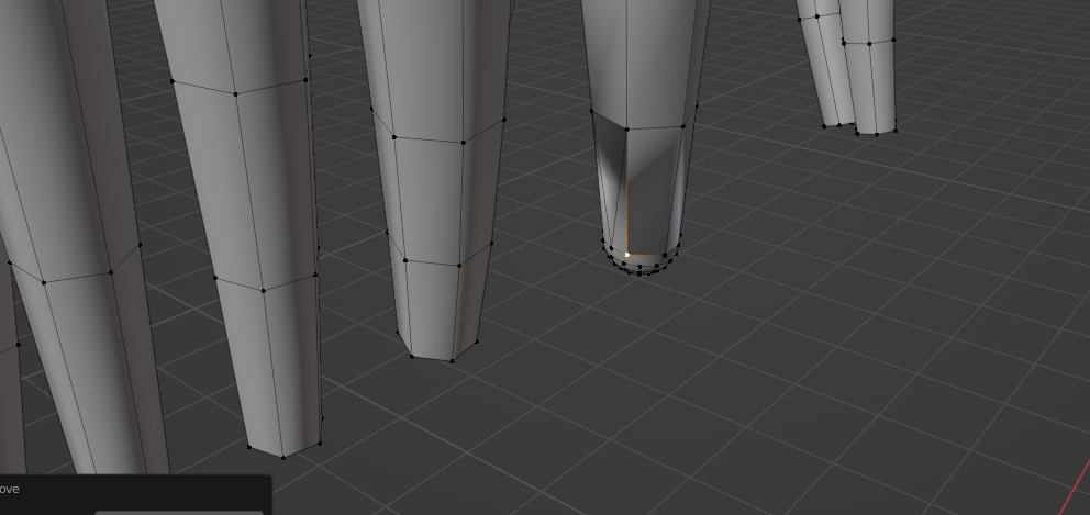

    Hola, estaba duplicando una pequeña pieza de cierre, ya que debo cerrar varios objetos, pero al duplicarla y hacer merge, se crea una sombra rarísima que no debería estar ahí. Es raro porque tengo varias piezas modeladas desde 0 exactamente como esa y por alguna razón en esta no queda. Si alguien sabe qué puede estar pasando, agradecería que me digan.
    Posdata: No, no hay caras de por medio ni tampoco es un problema de texturas o material.

    Es un fallo de modelado, lo que no se es si tienes caras internas o vértices duplicados.
    Selecciona en Edit Mode todos los vértices y presiona SHIFT+N para recalcular normales.
    Luego seleccionas todos los vértices y presiona letra M > By Distance para eliminar posibles vértices duplicados.
    A ver si se arregla, sino, es que tienes alguna cara mal modelado, lo mejor es que borres esa zona la termines bien.

    Gracias! Era eso
