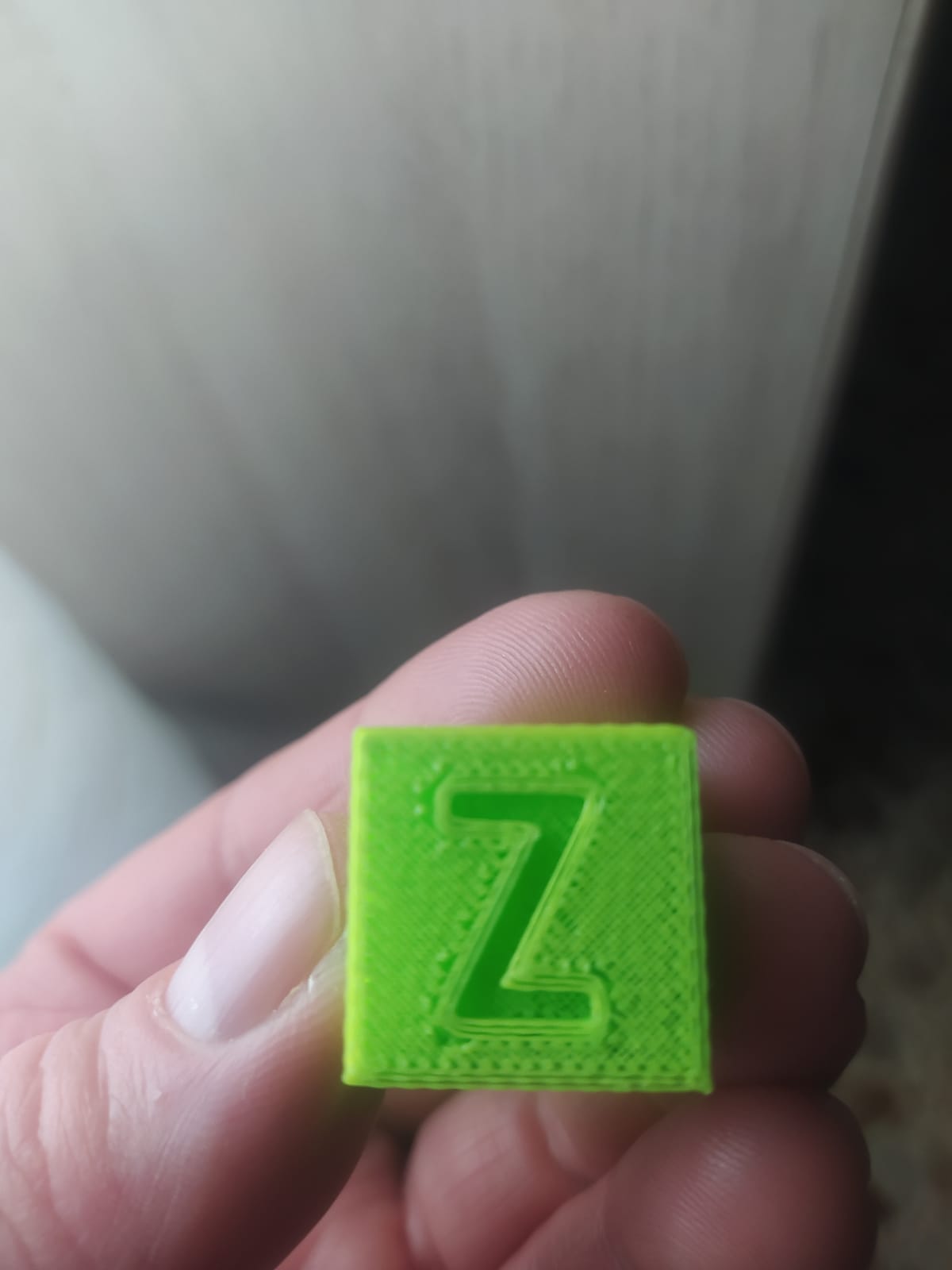

    He visto que hay una serie de mejoras para la impresora que poco a poco iré colocando pero en principio voy al problema que tengo ahora. Tras tensar el eje X, inicié la impresora con el cubo de calibración y diría que el resultado ha sido aceptable un 70/80 % de lo que estoy viendo en videos. Les adjunto fotografías por si alguien me podría decir cual es el problema.

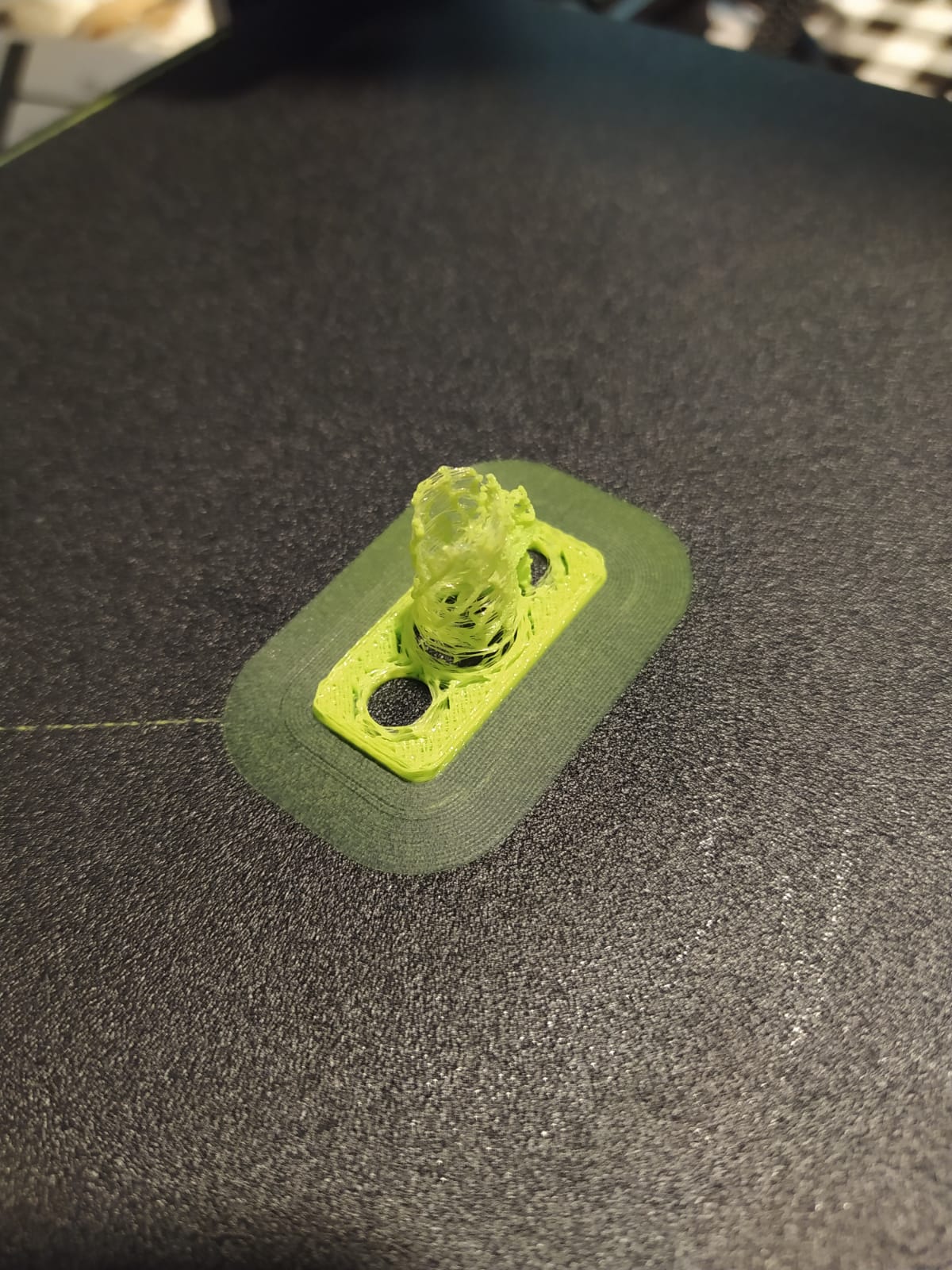

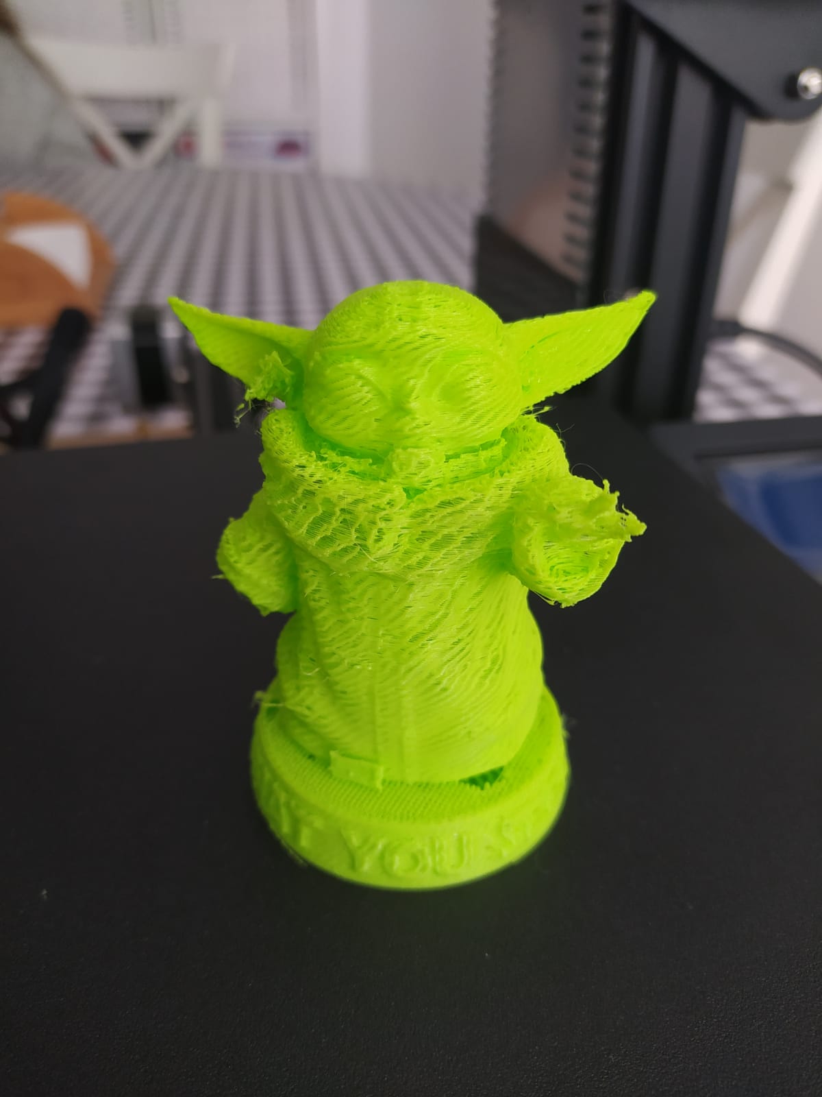

    Posteriormente, imprimí un protector para el filamento, pero el resultado fue desastroso y por último una pirámide de calibración pero bastante mal. La primera pieza fue un gato y un benchy con el filamento que viene de serie. Luego han sido, un baby yoda, un cubo de calibración, un protector para el filamento y una pirámide de calibración. Saludos.

Nombre: baby yoda.jpg
Visitas: 50
Tamaño: 104.3 KB
ID: 244839   Clic en la imagen para ver su versión completa.
Nombre: prueba protector filamento.jpg
Visitas: 28
Tamaño: 293.8 KB
ID: 244840   Clic en la imagen para ver su versión completa.
Nombre: lado Z calibración cubo.jpg
Visitas: 28
Tamaño: 61.4 KB
